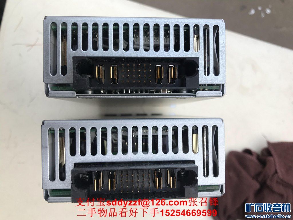

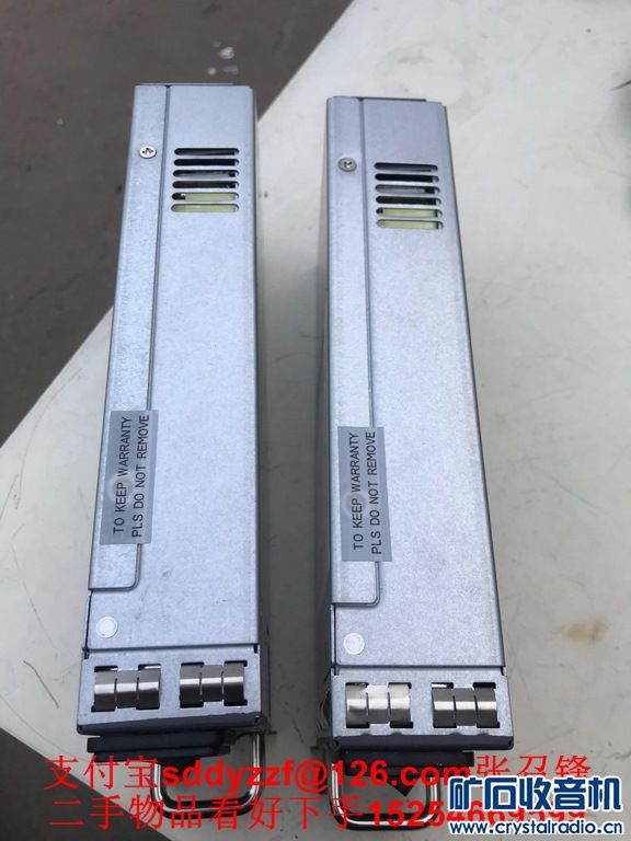

请教下各位,弄了几个全新的53.5V-7A的电源,看着做工非常好,能否直接给48V的电动车充电?需要注意什么?谢谢

充电要限流,电池充电一般是先恒流冲,再恒压,最后检测电流讲到一定程度,完成充电
发表于 2020-12-7 08:53:33 | 显示全部楼层
可以 但是估计冲的不是特别足!   48v电动车 理论上要57.6V        单个铅酸蓄电池充电电压 最高14.4V     所以应该可以冲到90%以上的电量吧!

      电源很漂亮,改几伏电压成59伏也很好,就是不知没有7A限流控制如有就好,7A电流也不大,做48V20Ah及以上的电池快充也很好,用定时器控制时间,大约在7A恒流59伏恒压下完成得差不多就断电,涓不涓流就蒙管它,完成了所谓的一阶段二阶段就行。

输出短路就知道是不是恒流了。
发表于 2020-12-7 13:06:29 | 显示全部楼层
没有限流,电池没电的时候,估计充电初期电流会比较大,电压只有53,电池也充不满

一般通讯电源改横流恒牙,这个电压在范围内注意限流不保护就行

可以充15串铁锂, 16串 电压 58.4合适。
一般电动车的线路级接插件,都不能承受高于5A的电流, 长期用会发热损坏!
大电流充电,要确认你的电池及保护板能不能承受,
发表于 2020-12-13 20:45:14 | 显示全部楼层
拆开看有没有电压微调电位器,有的话就可以直接调。这电位器能调十伏左右,想加大范围就换大阻值电位器
