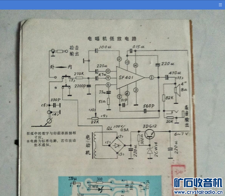

前不久网购了一台鸳鸯793B电唱机,放唱片效果还算可以,但有时听起来声音发尖,刺耳。此机是没有音调控制的,想采用比较简单的方法,适当削减一些高音,现特请教坛里老师和师傅,怎么处理比较好?谢谢!

加大唱头上并联的 330PF 电容试试

把耦合电解4.7uf换成10UF,最好用美国思碧油浸电容,保你低音上升一个台阶,把电源二个220uf也换成非利蒲电解

还有一个办法,在音频的输入端加无源高低音调节器,淘宝上很多

最简单的方法是:把输入端270K电阻,变成150K+120K串联,在2个电阻串联点,到地之间接入一个合适的电容,比如2200P~3300P
