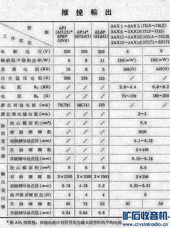

想做个推挽大家推荐一下
发表于 2020-12-6 17:37:33 | 显示全部楼层
wys25251325 发表于 2020-12-6 12:54
感觉阻抗比P3大好多
  6L6是四極集射功率管,没有二次电子放出,它具有效率高、输出大等优点。用法很多,当使用这种髙效率电子管时,輸出不經济,那就没有意义了。
  第1表是从6瓦的甲类到47瓦甲乙2类放大的特性,如果負回授作的很好,高次諧波就会很少,甚至有希望得到近似三极管的特性。类似管有6L6A,6L6G,1631及苏式管6n6C及6П3Б等。
  我国生产了6V6和6П1П两种音频功率放大管,已普遍地用于收音机和扩音器中。随着无线电技术的发展,特别是在调频广播方面,音频频带宽度的扩展,杂声电平极小,需要改善功率放大管的特性,来满足高传真度、和低杂声电平的要求。 国产新型6П14П输出五极管就是基于上述需要,进行设计和制造成功的。它是具有国际先进水平的优选管,为今后生产优质扩音器材和录音器材创造了有利条件。本管在特性方面与欧式EL84、美式SBQ5和捷式6L40相似,今后可用国产6П14П型电子管直接代用。
  6P14是20世纪电子管鼎盛时期设计出来的宽频带音频放大、高跨导五极管。后来电子管被晶体管集成电路取代,6P14在Hi-Fi音频放大等少数领域仍然占有一席之地,6P14与6P1同为音频放大管,6P14因为音质靓丽而获得“淑质英才”的美誉,于是6P14被热捧。6P14因为高跨导而比6P1更容易推动,输出功率也比6P1略大一些,6P14唯一的缺点是比6P1脆弱,当出现电源电压过高或者推动电压过高等意外时,很容易被烧老。当电压升高时,阴极发射能力与屏极吸引能力同时增加,更易老化。6P14的跨导大约是6P1的2.5倍。
   由于该管出现的较晚在放大器中推挽使用的少些,进入90年代随着胆机的回归,6P14推挽被音频爱好者越来越多的采用。
  6P1对各种功放电路适应性与过载能力强,对制作工艺要求不严格,容易调试。较6P14效率略高;音质铿锵有力;谐波丰富,不利于高保真。

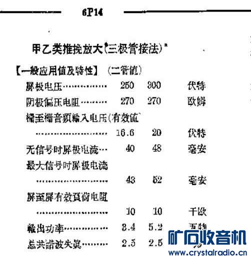

发表于 2020-12-6 17:51:04 | 显示全部楼层
如果不需要过大的功率,又要在上述管子里面选取,从音质最佳的角度选择,我建议做6p3p的三极接法的推挽电路。

6P6P推挽不错,还别买好的,就是最便宜的曙光管就好,因为其他的都是5K阻抗,就曙光的是3.5K
