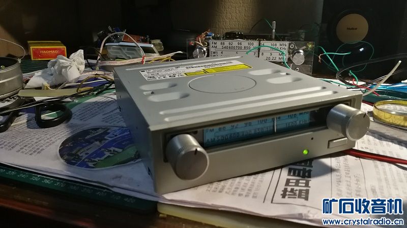

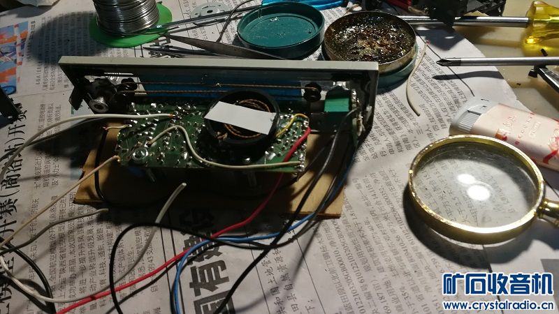

  闲置好久的一个收音头,做工选料都不错不错,前级部分用的分离元件,中频用的TA7240AP,没有中波磁棒。天冷不想出门宅家没事,翻箱倒柜找了一些,可用折腾的东西,发现几个电脑CD 盒子,(机芯做绘图仪已经拆了,只有板子这里面 )不错,还有几颗功放2003。做个收音机玩玩把,做小轮(拉线用)费点劲,其他都是,焊接一开功放板,CD机上的按键刚好用着AM/FM切换,后面原电源供电12伏5伏刚好接喇叭。加装一个插座,用于供电9-12伏都可以。最后一个插针接外接天线。装在铁盒里面挺好的,收听效果也不错。供交流。
