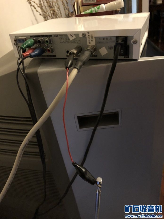

发表于 2020-12-10 19:00:57 | 显示全部楼层
我刚才试了下:
SAV机顶盒——从机顶盒射频输出端接条线与电视机天线连接。调节电视机收到:
1.中央一套
2.东方卫视
3.上海都市频道
4.新闻终合频道
这样连接只能收到有线电视提供给不使用机顶盒用户的免费频道,无法实现机顶盒全功能。

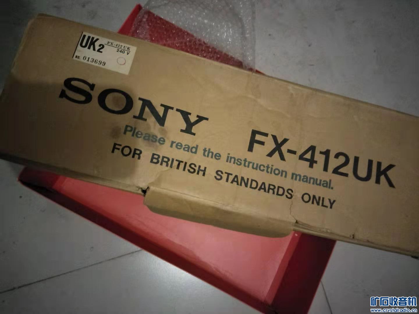

 楼主| 发表于 2020-12-31 15:46:11 | 显示全部楼层
今天去地下室翻出来机器的箱子,上面写着仅限英国,收不到台会不会是这个原因?
