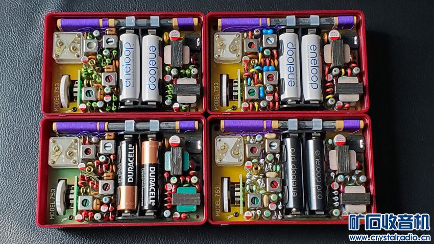

历经几个月,装了拆,拆了装,今天终于封蜡完工了4台——完美症患者,没办法 在此特向全程技术指导+远程指挥的福老师表示衷心的感谢!

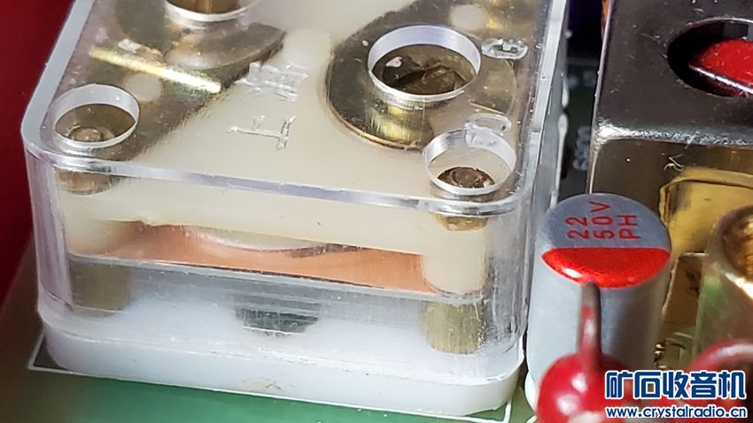

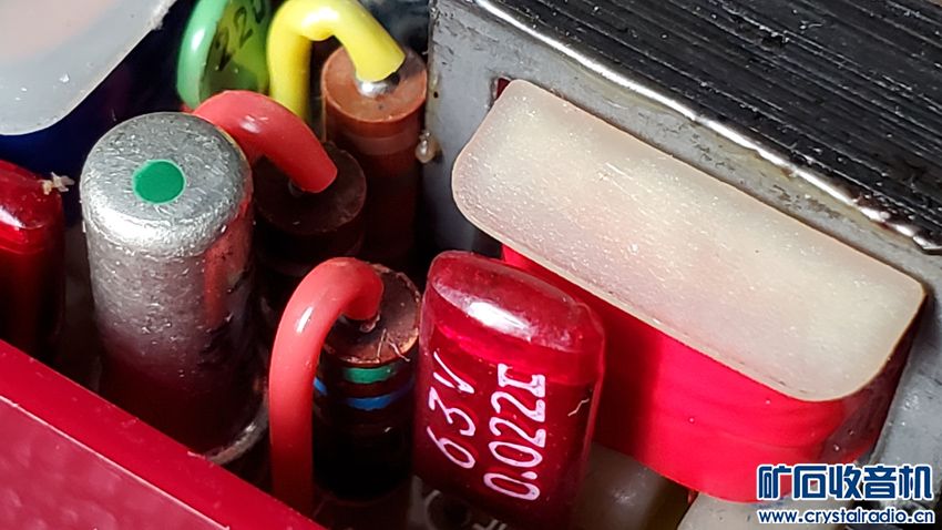

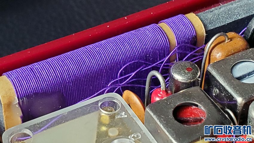

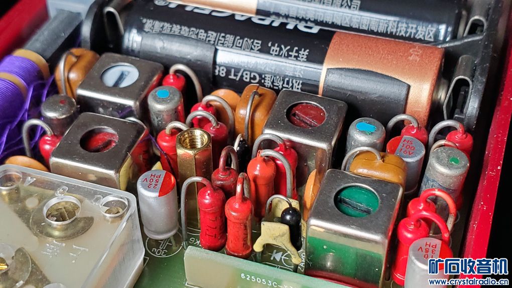

      1、先说选材,基本上玩收音机的大都是有那种怀旧情结,并非真正意义为了听,否则50元一台包邮的谋生品牌还带调频,岂不更实惠?更重要的,现在的电台还有几个值得听的,中医PZ春药广告铺天盖地……所以嘛,为了找回过去那种感觉,首选老元件,大片径老瓷片电容、红涤纶电容、变压器是必不可少的,在老元件中精选,指标不仅要好,外观和做工更要好……真丝老纱包线、精品老云母电容、飞利浦银膜电容、某炬牌独石电容、大片径老瓷片、铜脚红涤纶电容、进口铁芯变压器+红色漆包线、库存紫铜片的小双联、防爆耐用的固态电容……
      2、焊接。焊接水平一般,但还是希望精益求精。知名品牌某邦焊锡丝、德国原装免洗助焊膏、恒温焊台当然是必不可少的工具。焊接温度,基本控制在300-310之间,每个焊点时间基本2秒之内,目测焊接效果还是很不错的。

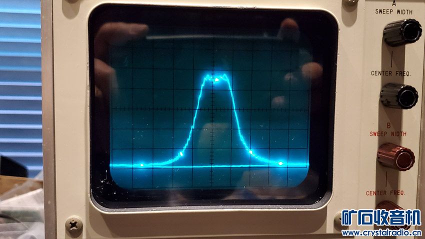

      3、效果。之前一直对中波有一种偏见,总感觉是那种焖焖的声音+背噪的印象,装好的几台机器经过福老师多次耐心指导,调出了多个比较理想的曲线(感应发射,曲线有少许毛刺),实际听感灵敏度、选择性都相当不错,特别是音质,竟然有了调频感的那种唇齿音,细腻柔和,完全颠覆了一直以来对中波音质的印象!
      4、存在问题:基本一样的天线参数和线材,同样的双联,4台中有三台机器,微调电容只有最小的时候,高端音量才最大,有一台是没问题的,很奇怪,但总体效果依然是非常满意,不管是音质、灵敏度、选择性、功率等,完全可以PK那些知名品牌!
       不多废话了,上图,还望各位高手老师多多指点多多交流。

漂亮,四个版本四种电阻。
发表于 2020-12-5 16:37:11 | 显示全部楼层
有个蓝色电阻的引脚好粗啊

请问楼主:单调谐中周回路怎么调出双峰来了?难道是参差调谐?若是,底部应该较宽吧?选择性不太好吧?

 楼主| 发表于 2020-12-5 18:21:43 | 显示全部楼层
这个曲线,说实话,我都是估摸着瞎拧的,反复拆装十几台最终都是搞成这样的曲线才能比较完美地兼顾增益、选择性和音质,到现在都没搞明白应该按照怎样的思路和顺序来调节成这个样子,我算真服了我自己了!图示这种选择性还是很不错的,本地6-7之间若干个电台紧密相连,没有相互串台的情况……倒是两侧频点过高的话,确实选择性会减低不少,不过我都是按照福老师说的,尽量调低……
