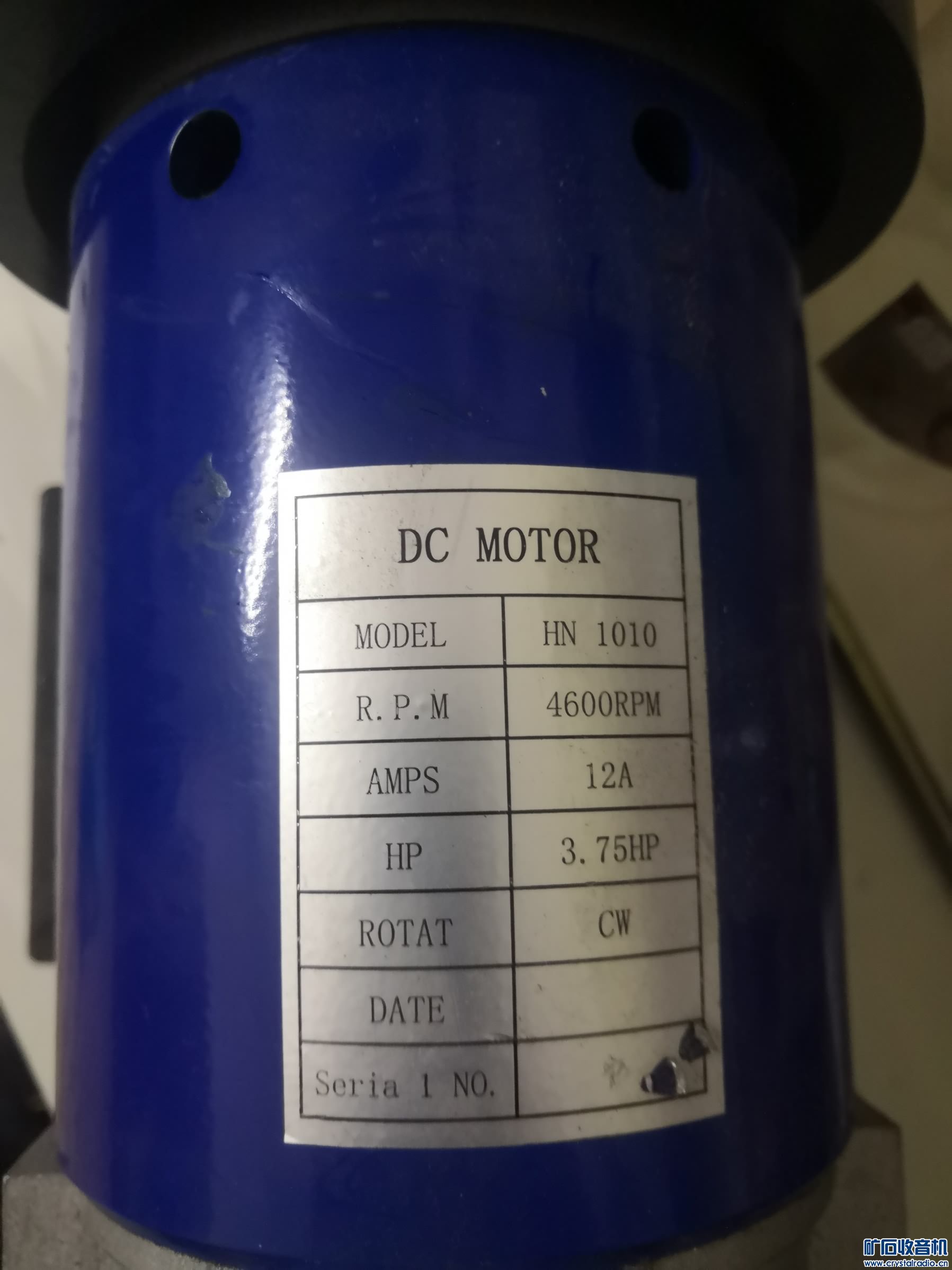

电机是跑步机的电机,想在某宝上淘控制板,但电机上没标明电压,怕买错了烧机,坛里的高人多,请问这电机从叁数上看额定电压是多少伏的?

3.75马力的电机,应该是240V的电压。
发表于 2020-12-5 14:20:48 | 显示全部楼层
跑步机一般都是直流180伏的。
发表于 2020-12-5 14:40:18 | 显示全部楼层
1马力(HP) = 735瓦(W),假定 P=U*I 不考虑无功、效率:
U= 3.75HP * 735W/HP / 12A = 230v
这样算来应该就是 220v 电机。
发表于 2020-12-5 14:43:41 | 显示全部楼层
跑步机通用直流dc180v电机。
发表于 2020-12-5 14:47:06 | 显示全部楼层
赞同4楼的意见,本人觉得工作电压是230V。
发表于 2020-12-5 16:45:20 | 显示全部楼层
直流220伏电机,应急可用48伏电动车电瓶驱动

杂牌货,虚标的功率参数太吓人!这功率,不是这种体积哦!供电大概率180V。楼主试试220整流无滤波的感觉,然后告诉大家一声

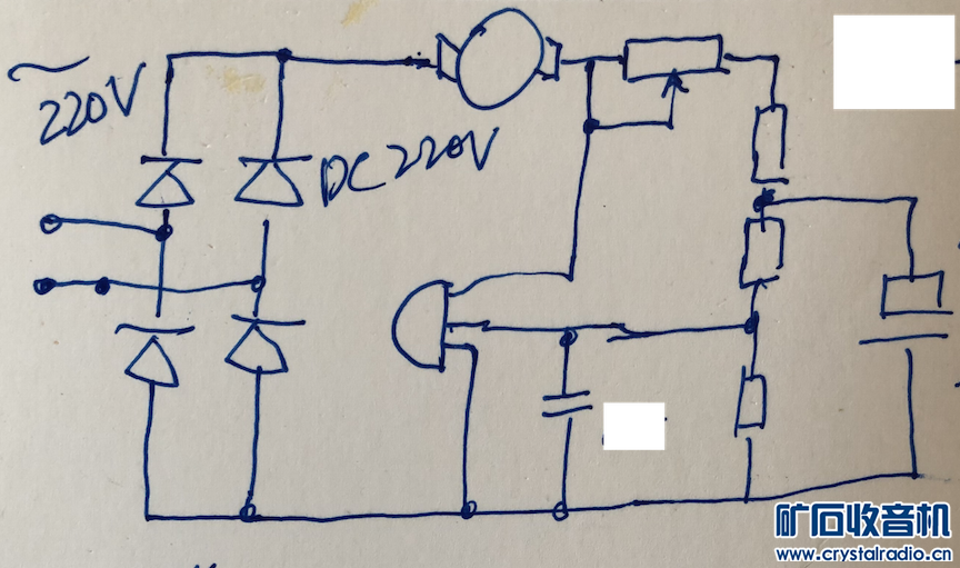

是永磁式直流电机?在220v全波整流之后达最高速最高功率,减小电压转速减小.....如图单向可控硅调速供你参考?

其实该直流电机是没有工作电压的,它是通过输入不同直流电压调整转速,工作电流只要不超过12A就可以。
 楼主| 发表于 2020-12-13 20:46:55 | 显示全部楼层
谢谢楼上各位高人,在网上买了个4000W的调速器搞定了
