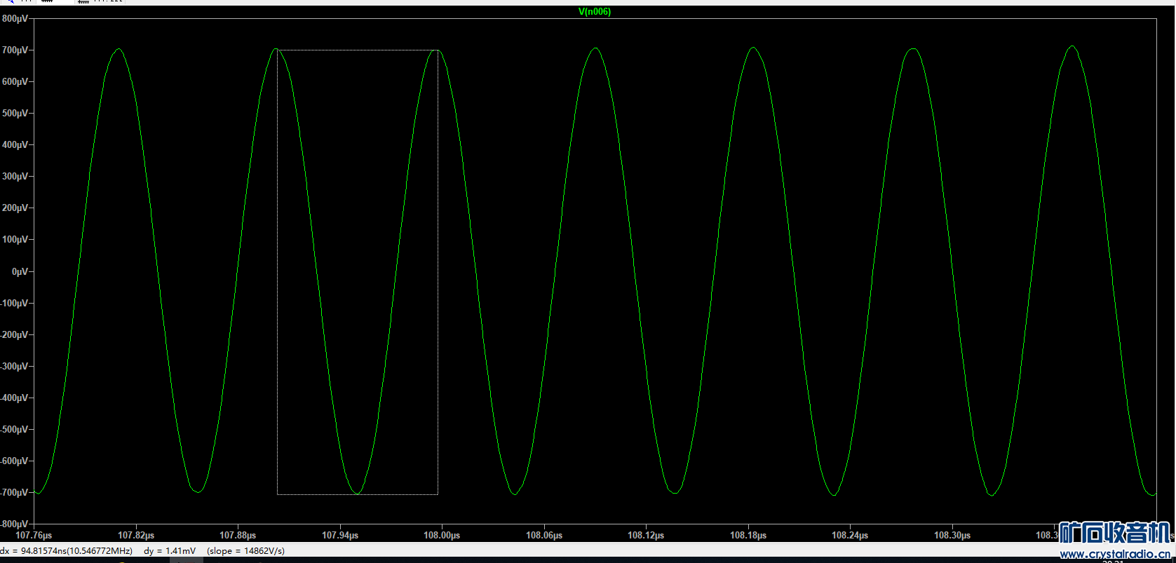

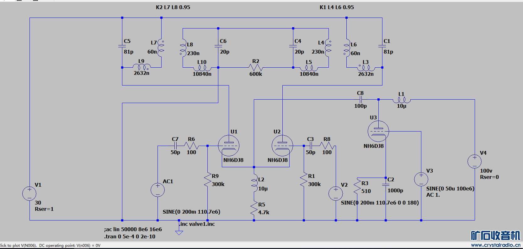

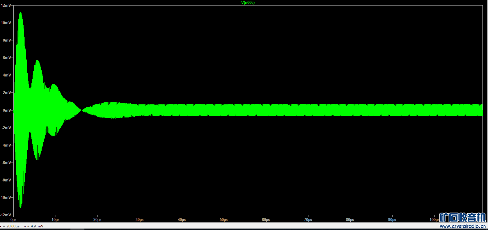

仿了一下单乘法器混频,现在交上作业。
中周是两套,出来相位相反叠加后可以多获得一倍电压输出,即使两套也比二极管环混的几个变压器容易制作。
中频曲线凹的厉害,带宽280khz 波动6db,求更好的方法。
本振和输入信号都在中周上被滤除而且抵消了。没有信号输入的时候,输出波形是直线。
因为两中周输出相位相同,中频无法通过信号输入端到达输出,只有在乘法开关作用下的中频才能在输出端相位相反,叠加产生输出,这样后级中放泄露导致自激的可能性降低了。
发表于 2020-12-7 13:04:24 | 显示全部楼层
这是用电子管模仿NE602内部的吉尔伯特单元吧?
试试用电子管模仿JFET有源单平衡混频单元,用的管子会少一些。
