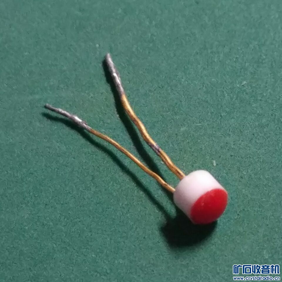

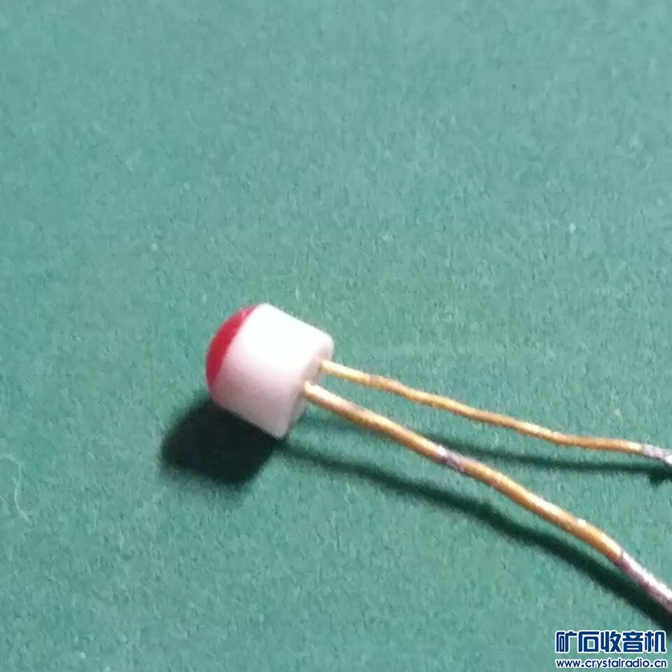

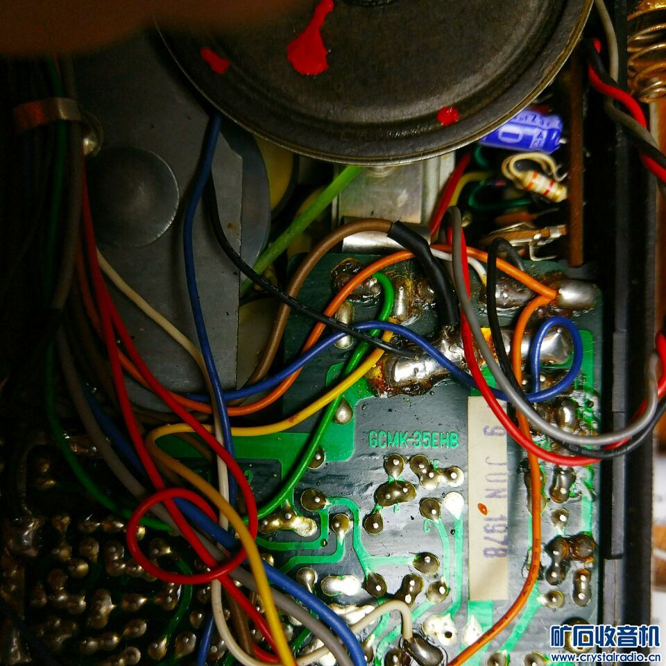

1978年的收录机里发现一个古董led,陶瓷基板,镀金脚,当年必是个高极货!
-7103b67c3673099d.jpg -1c068518c34b3ad.jpg -54507c493c04771c.jpg -52397cc8de2d5a2c.jpg

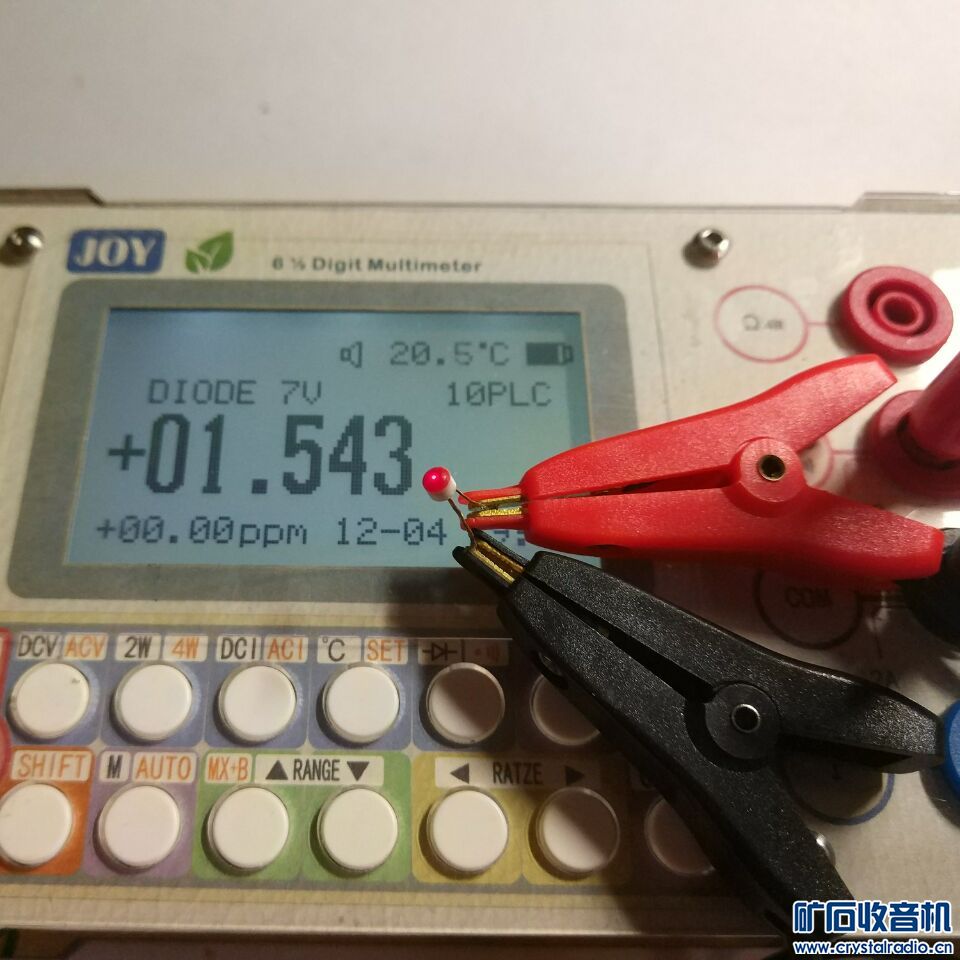

虽然不太亮还是能工作的,可能光衰了。第一次见,觉得满好玩,美国人技术领域还是很牛的。
发表于 2020-12-4 21:01:32 | 显示全部楼层
从这电压来看,和现在的红光led材料一样的
 楼主| 发表于 2020-12-4 21:15:11 | 显示全部楼层
需要6v才能驱动

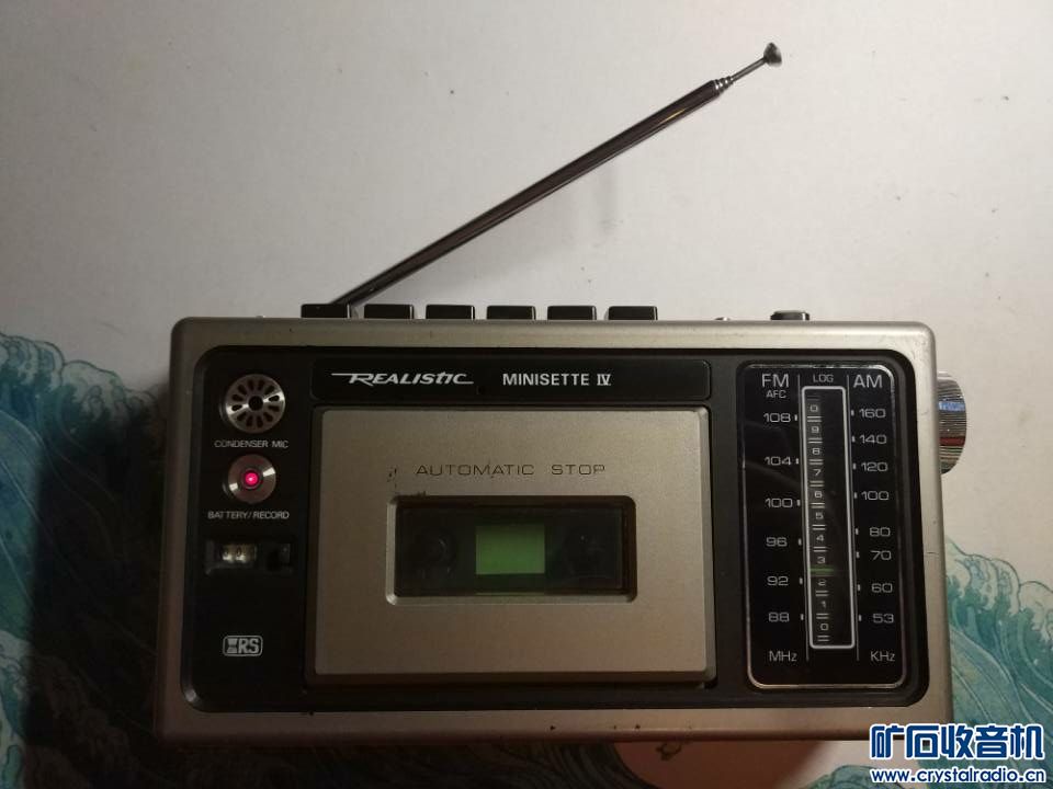

 楼主| 发表于 2020-12-6 21:29:37 | 显示全部楼层

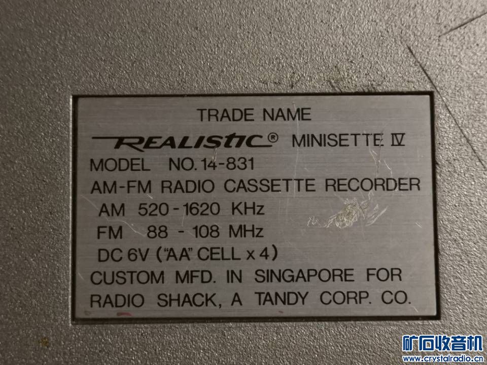

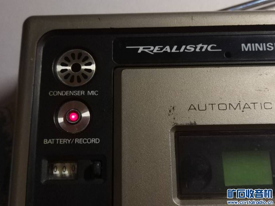

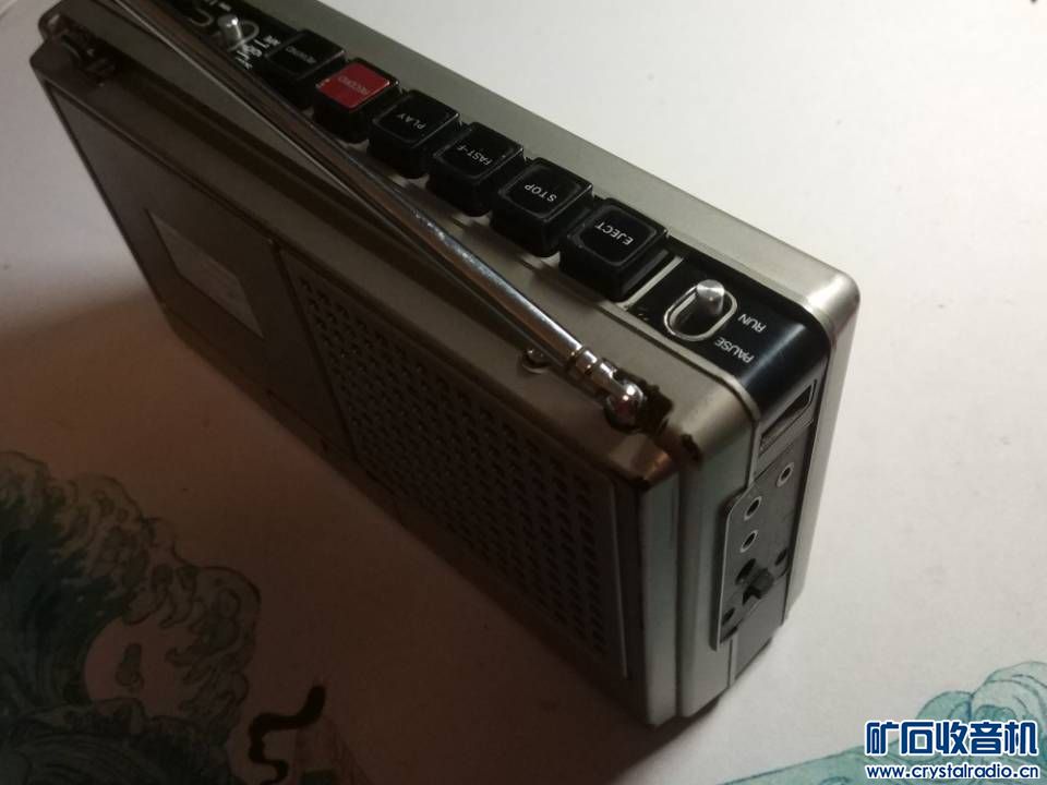

发点整机照,[attachimg]13885851[/attachim 6189d54783efa5ad.jpg -54342b3f71e06f2f.jpg 2509e593ec11111e.jpg -5cfa740bc8a6bd7a.jpg g]
论坛收的机器,已经修好就不拆开了,有六七个故障点,都不在电路上,电路可靠没有问题。led本来以为是坏了,拆下下试了是好的,不亮是因为上一个维修者把极性接反了,可能以为是普通灯泡,整个做工还是很优秀的。目前少个提绳。但不知道长什么样就不好配了。
