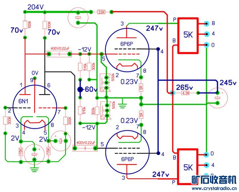

电路采用固偏无反馈电路。
电路图

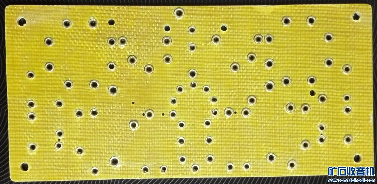

一、做一块管子安装板
画一张接线打孔图
打孔
打铆钉
安装元件

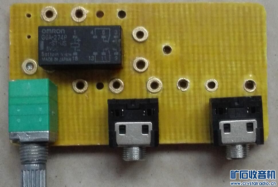

二、做一块信号转换和耳机输出板
打铆钉
安装后

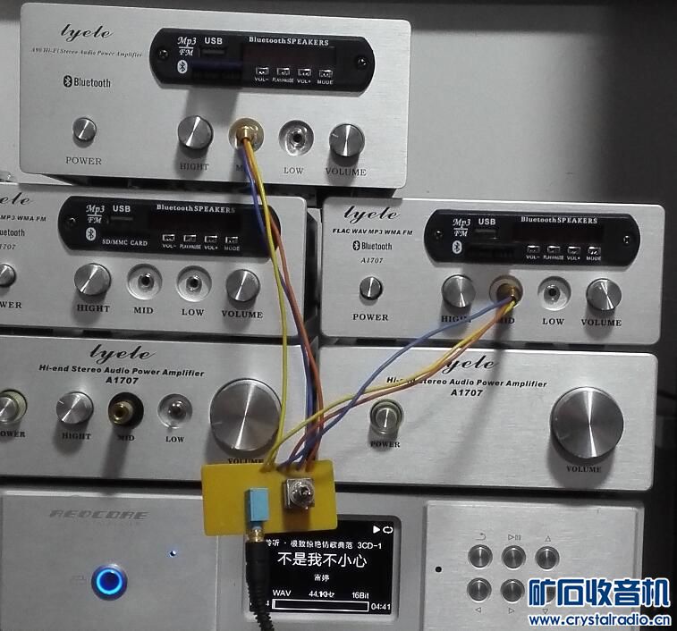

   这播放器要适当改造,一是改用同一电源的噪声,播放器在用灯丝同一电源时,数、模二地要分开,不分开会有噪声。这个最简单,只要焊掉一个连线就可以了。
   二是改输出电容,原贴片电容声音发尖和干,把原贴片电容拆除,把原串联的100R贴片电阻移到原电容处(这个电阻不可省略),把输出座移到背面,这就能装电容了,只用于胆机的装0.47uF就够了,用于石机要大一点。这机装了1uF的威马。
下图是改装图
改装后

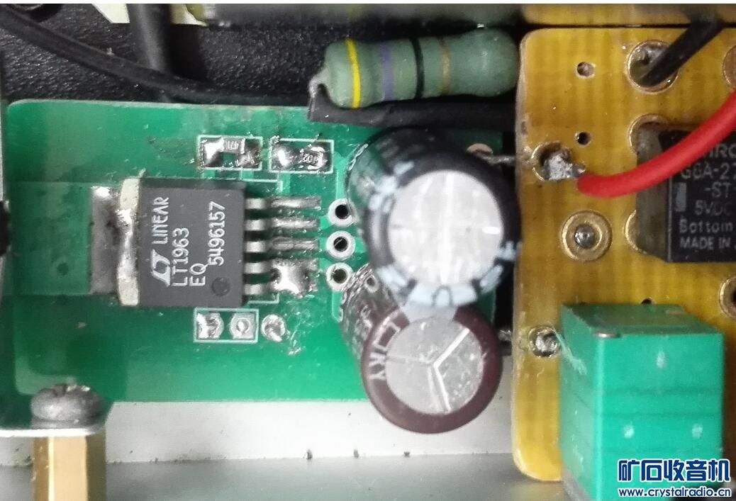

三是做一块低压差的5V稳压,因输入电压是用6.3V灯丝电压,原稳压块不用。
5V稳压板,用1963做的。

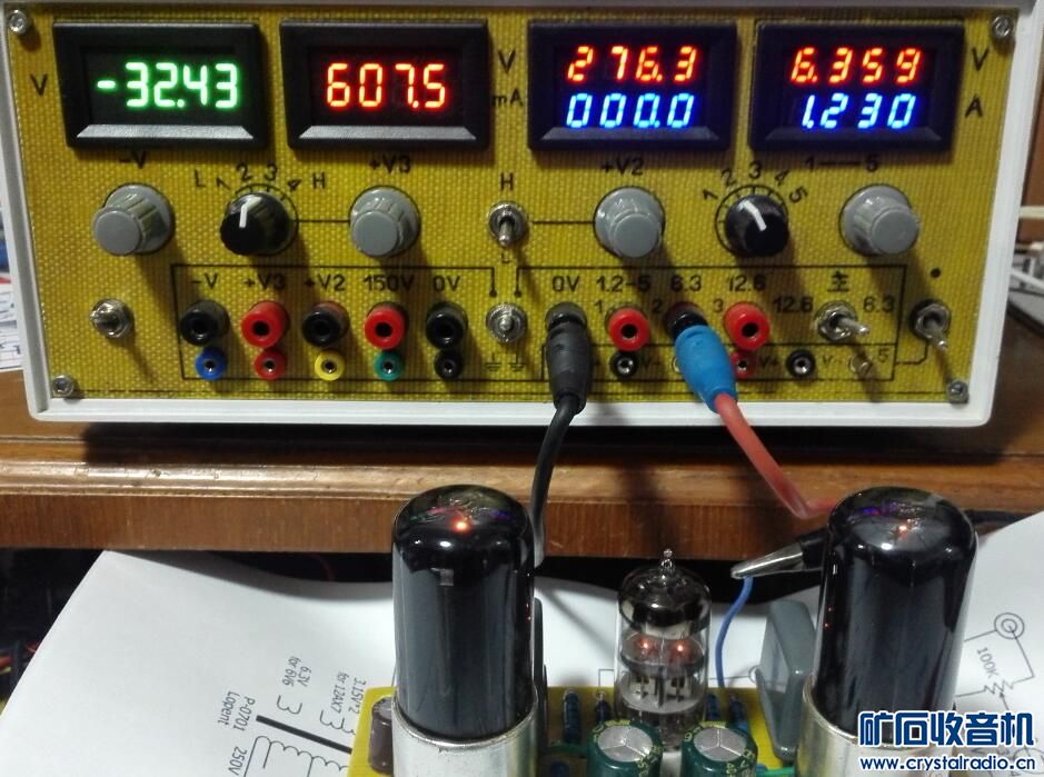

四、安装测试
    电源用的2.5元买的开关电源,改绕变压器,使灯丝电压在6.7V左右,串一支0.1-0.2R的功率电阻供灯丝,一路高压265V,一路负压75V,稳压成60V供负栅压。
机箱打散热孔
组装完成
上电测试

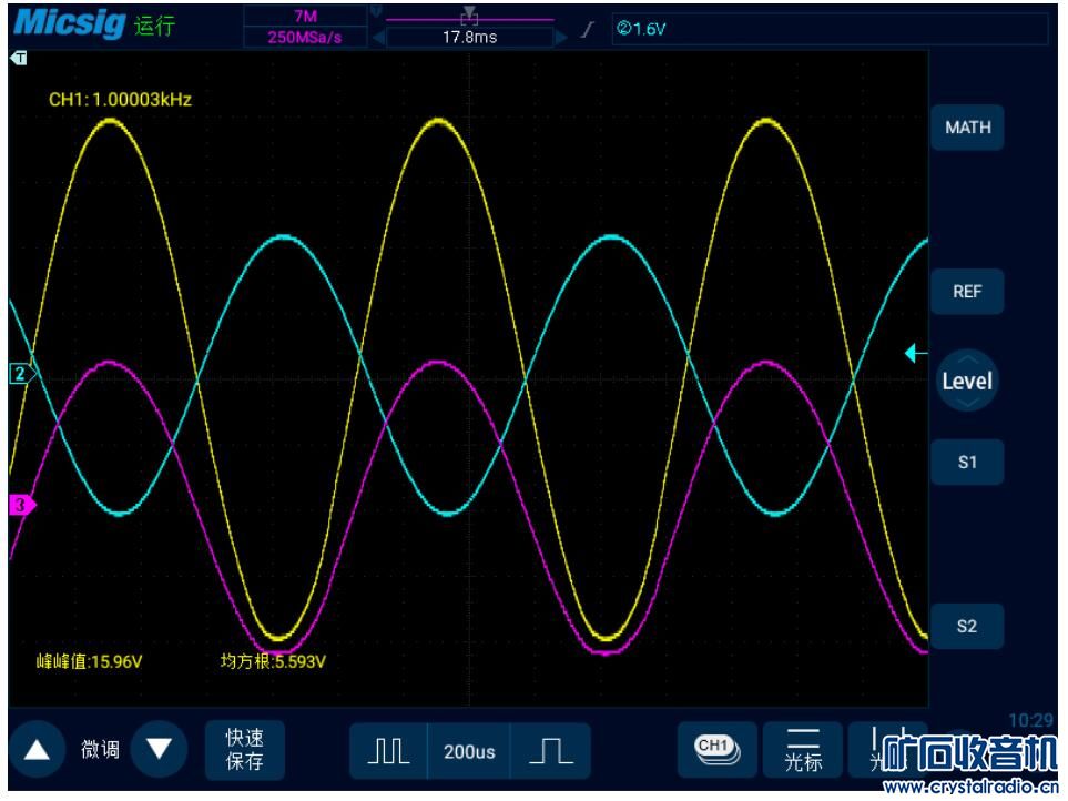

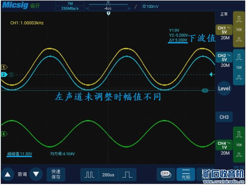

    高压上电后,先调偏压,一个管调到电流45mA(黄线),一个未调仅是35mA(蓝线)。
黄线的上下幅值已调对称,下幅值图
上幅值图
蓝线电流低,幅值不对称,下幅值图
上幅值图

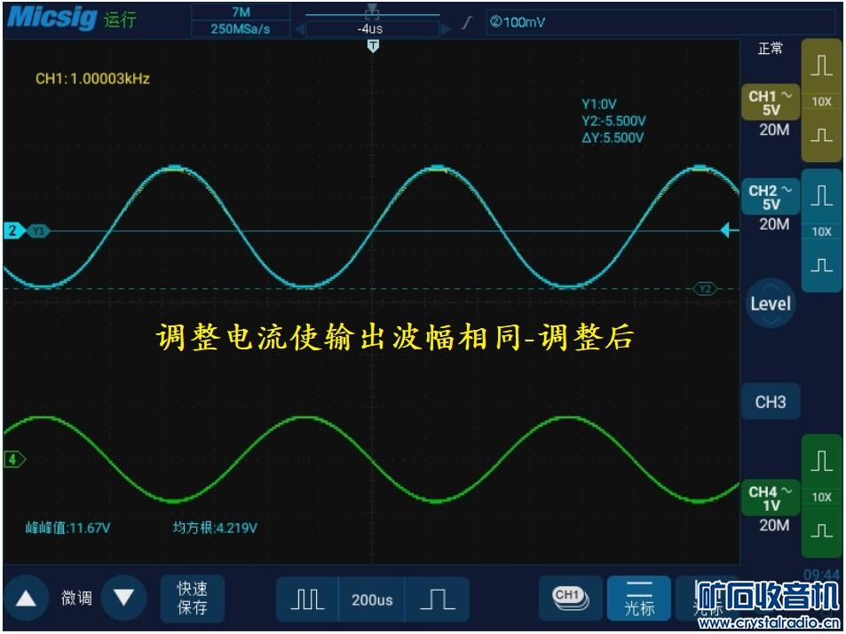

细调二管电流,使输出幅值基本相同。
细调前的二个声道输出波。
细调后的波,黄蓝线已基本重合。

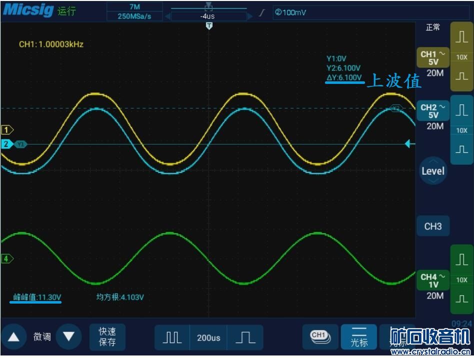

细调后,在高压265V,阴、阳极电压247V,电流46mA下,管子总功耗11.36W,输出功率2.5W,见下图
最后试了一下在超极限管子功率时的输出功率,达到了3.9W,黄线是在8R负载下的输出波,波形也相当对称。

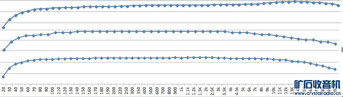

同时测了几种输出变压器,频响曲线有所不同,其实是阻抗不同造成。

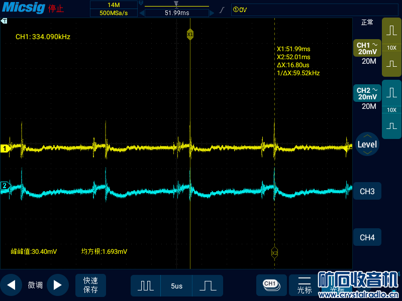

再测一下输出噪声,高压、灯丝和负压均用二级LC,就是二电感加三个电容。探头用线夹测开关噪声会偏大一点,但总的也较小。
电源变压器输出端波,开关频率59.5KHz,从波形看没有达到满功率。
高压电源噪声,
输出端波
