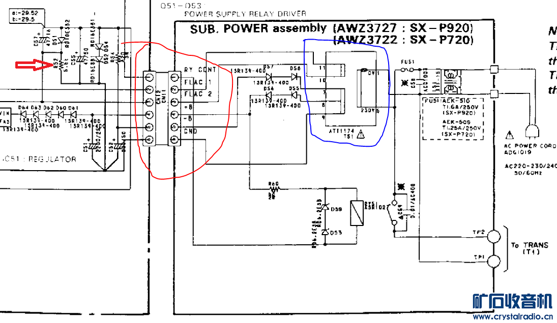

先锋组合电源问题求助

这个电路图是网上找的先锋SX-P920,与我的机器SX-P925大致相同,只是前者是国版220V电源,后者是日版110v,我的机器是日版改220V的,没有110-220转换开关

 楼主| 发表于 2020-12-4 11:10:44 | 显示全部楼层
请问待机电源部分是不是就是红框里的那些东西?
1、测量了待机电源板插座各脚电压,开机状态:1/0.18V  2/-23V  3/-23V   4/16V  5/-45V    6/0V
待机状态:1/20V  2/-24V   3/-24V   4/20V    5/-45V   6/0V
2、测量待机变压器次级电压发现日版(110)和国版(220)电路有不同,测变压器10~11电压5V   测11~7电压10V,测11~8和11~9均为0V,奇怪的是用万用表测过变压器次级线圈后,就可以进入待机状态,但这个时间不确定,有时长,有时短,但可以进入待机状态
请指点

是主控芯片电源输出附近的外围
发表于 2020-12-4 17:01:42 | 显示全部楼层
多查一下二极管和焊点
有个现象请教各位分析一下,用万用表交流档50V测待机变压器次级11脚,在红笔接机壳,黑笔接11脚时可以激活待机,并有50V,用黑笔接机壳,红笔接11脚测电压为0V,也能激活待机,请教问题何在?

 楼主| 发表于 2020-12-7 21:30:09 | 显示全部楼层
首先要感谢各位的关注和帮助,通过前面测量变压器11脚电压分析,万用表接入电路测电压,万用表本身应该可以看作为电阻,由此判断是在待机变压器11脚与地之间加了1个电阻就能激活待机了,由于11~10是联通的,同理可判断10脚与地之间加了1个电阻就能激活待机了,跟电路图怀疑电阻R52(红色箭头所示)变大可能性很大,拆下电阻R52测量阻值很大,判断该电阻损坏,更换该电阻(5.6K)后试机,完美激活,至此该机电源问题在大家的帮助下圆满解决,再次感谢各位。附图:
