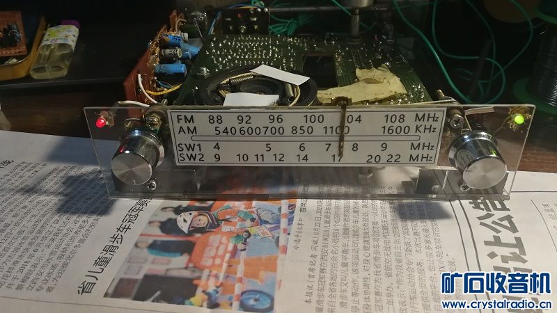

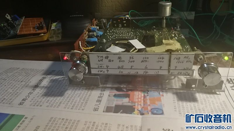

    拾到一块收录音机主板,查看情况板子完好没有维修过,器件都比较新,是一块鬼子80年代主板。收音机4波段,双卡收录机用的,电压12伏。通电试机收音部分完好。本着DIY精神,将板子录音部分锯掉,(中间一部分)放大一部分锯掉,图片显示2块板子,增加一个音量电位器,制作拉线系统,直流供电找一个路由器9伏电源。立体声指示灯绿灯,电源指示灯红灯。用电脑小音箱收听,效果相当满意。供大家交流。

东西做的不错,但遗憾收音机的刻度盘制作的有点差,数字应该写得工整点会好一点。。
建议很好,立即整改,并补一张板子正面图。

这下漂亮多了。
