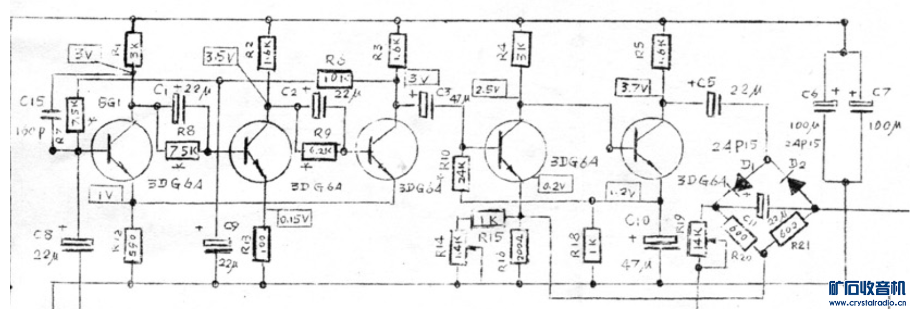

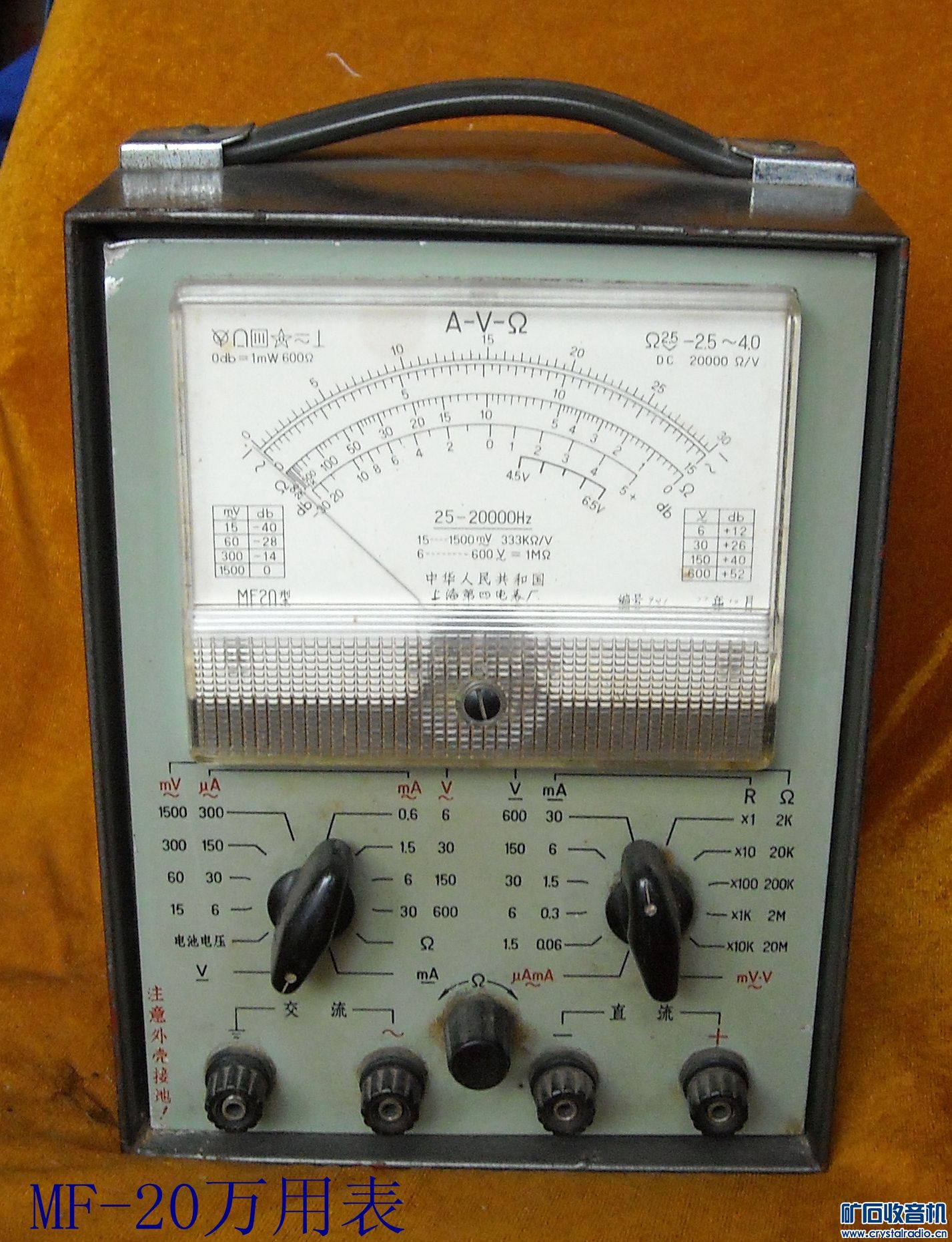

各位大师,最近淘了一块MF20万用表,直流电压档和电阻档比较准(跟数字表对比),交流电压档一开始表针向右偏转到一半左右,然后不能归零,测市电没有反应,看样子像电容失效所致,我就更换了所有电容,现在可以归零了,也能测市电了,但是电压只有190v,两个检波二极管也用同型号代换过,没有改善,请问,下一步该怎么样维修和调整?谢谢!

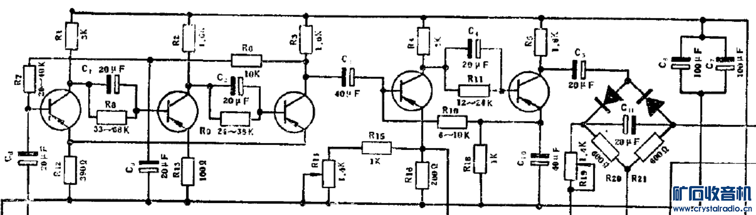

MF20的交流挡用的是级联晶体管深度负反馈放大电路,靠负反馈来达到稳定的放大倍数。
先看几个图吧:
锗管版本放大电路:
硅管版本放大电路:

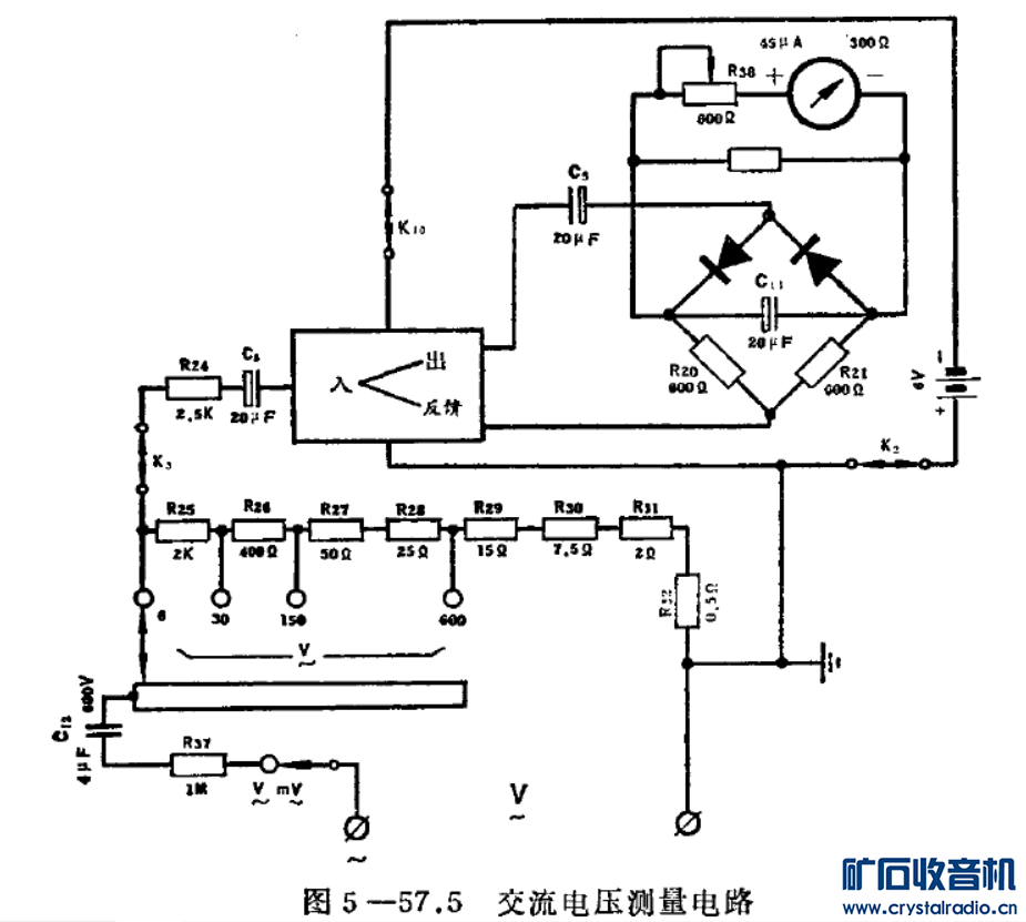

交流电流、交流毫伏、交流电压电路:
放大电路是一个基本上以电容耦合为主的放大器,其输出是没有直流偏压的。你之前表出现没有输入也有显示就是因为电容漏电,直流漏过去了。
把放大器看成一个灵敏交流检流计的话,MF20的交流电流挡就是由R24 ~ R32 构成的分流回路再并联这个检流计。交流毫伏、交流电压档则在这个交流电流档基础上扩展,其中交流毫伏档加了分压电阻R33 ~ R36,从R24靠表头一端接入;交流电压档则只使用一个1M限流电阻,然后接到不同的交流电流档来实现不同量程。
所以本质上和直流测量一样,它还是一个以电流分流回路为基础的设计。
如果有条件先测试一下交流电流挡对不对,找个变压器,找个合适的电阻,找个数字表穿起来测。
如果交流电流也偏低,那就是分流网络或者放大器有问题。先调整R14,改变它能改变增益。如果R14改不回来,那么有可能放大电路有问题,查一下是哪个管子。上面硅管的图有各管的C、E工作电压参考,锗管的我没有,大差不差吧。哪一级有问题就换哪一级的管子,注意不要换β值太高的,60 ~ 100就好了,太高的得重新调静态工作点。
如果交流电流没问题,只是交流电压有问题,那么就看看那个大电容4μF/600V的是否坏了,以及R37/ 1M的电阻是否坏了。

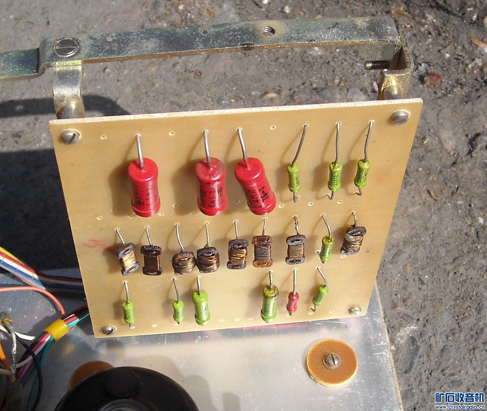

MF20万用表是晶体管放大的万用表,我有一只,交流测量有问题,要检查晶体管有没有问题。
