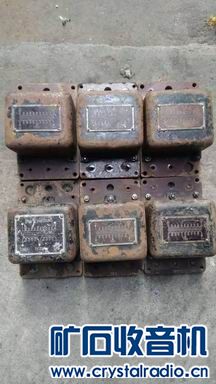

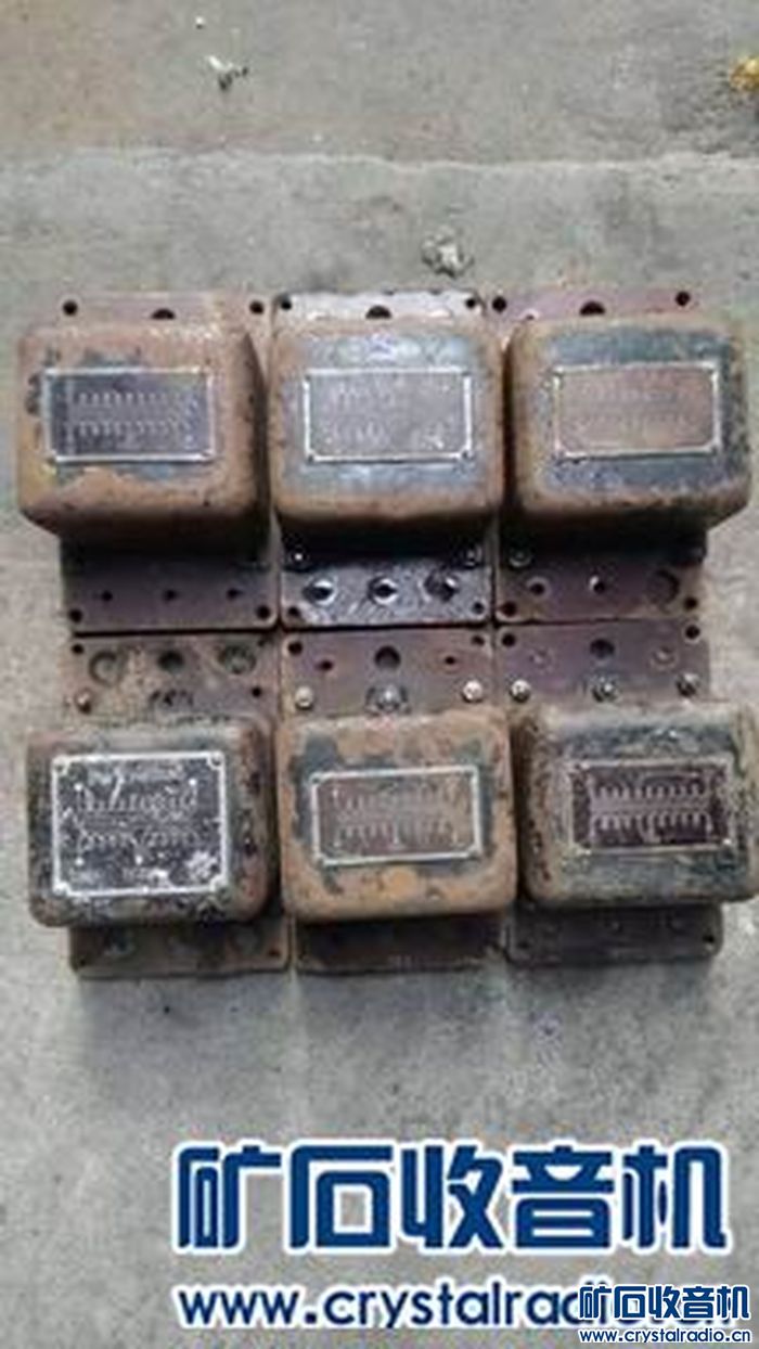

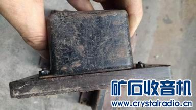

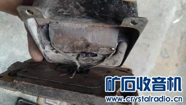

近日掏到几头老牛,估计比我年纪都大,拿出来给大家鉴赏,盼知其有关资料。
发表于 2020-12-1 22:50:11 | 显示全部楼层
老式电话交换机用的,现在没啥用。
发表于 2020-12-1 20:58:30 | 显示全部楼层
是电源牛?还是音频牛?有没有使用价值?
 楼主| 发表于 2020-12-1 21:00:47 | 显示全部楼层
danjiqinghuai 发表于 2020-12-1 20:58
是电源牛?还是音频牛?有没有使用价值?
没有任何资料,照看应该是音频牛
发表于 2020-12-1 21:05:56 | 显示全部楼层
li491491 发表于 2020-12-1 21:00
没有任何资料,照看应该是音频牛
照片太小了,看看那个带标牌的上面写的什么?
看不清楚
看不清楚
 楼主| 发表于 2020-12-1 21:09:35 | 显示全部楼层
没有什么资料可参考
发表于 2020-12-1 21:13:02 | 显示全部楼层
li491491 发表于 2020-12-1 21:09
没有什么资料可参考
量一下初次级线圈的直流电阻,判断一下!像是音频变压器!
 楼主| 发表于 2020-12-1 21:16:20 | 显示全部楼层
等有空了再量量,很像是推动牛,板里夹的接输出端的螺母都镀银的

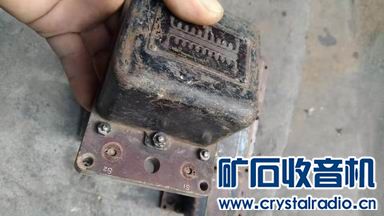

发表于 2020-12-1 21:54:01 | 显示全部楼层
从楼主发的第三张照片看(也只有这张照片能看清一些变压器上标注的字母),这些变压器多半应该是通信上用的,左下角那个标的比较齐,上端写着Switchboard(开关板),应该是接开关电路板的意思,下端二边写的是Line(线路),应该是线路输入,中心抽头的后几个字母看不清楚,前面是Tele,多用于通信单词开头

 楼主| 发表于 2020-12-4 11:10:26 | 显示全部楼层
电工老刘 发表于 2020-12-1 22:50
老式电话交换机用的,现在没啥用。
要是这样,改成输入变压器用是没问题的
发表于 2020-12-4 11:54:29 | 显示全部楼层
只看外观是看不出什么东西的。
音频用变压器对绕组电感量要求较高,特别是电子管用的变压器,高阻情况下,电感量不足低频没有保障,同时,绕组的分布电容影响高频性能,电容大了高频也上不去。
建议楼主先测量一下这些牛牛的绕组电感量和分布电容,然后根据测量数据再考虑能做什么用。

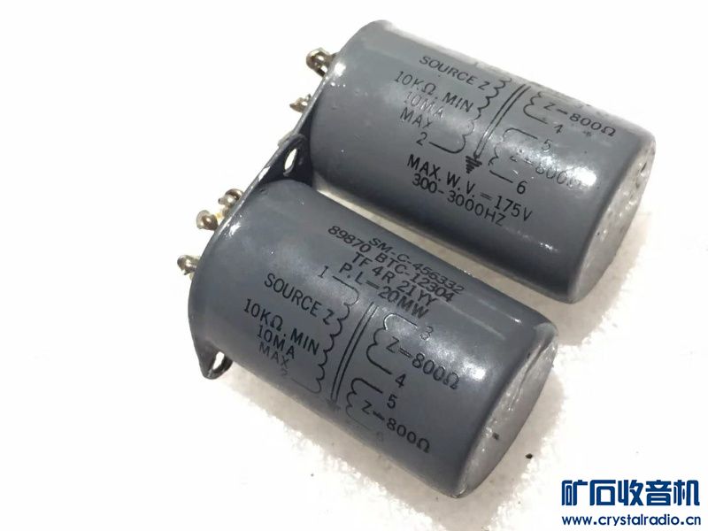

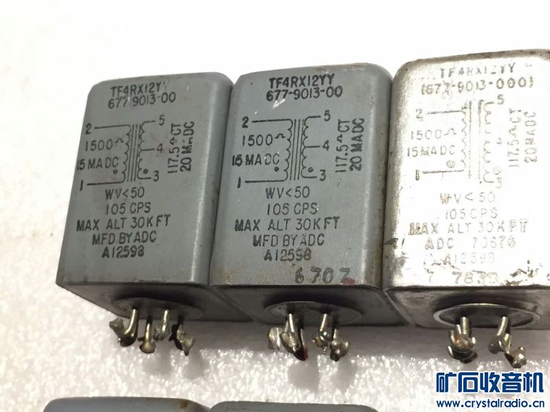

发表于 2020-12-4 14:47:35 | 显示全部楼层
我也淘了2对小牛牛:
