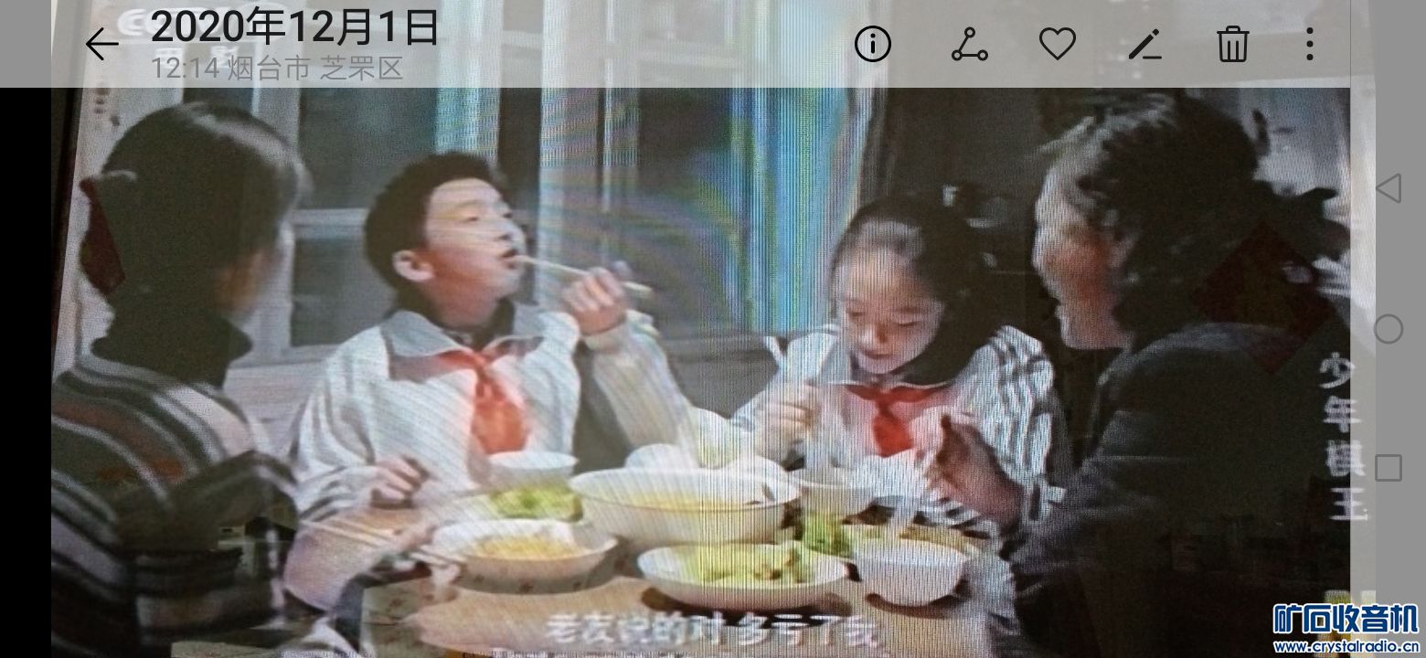

刚买了一个松下AG4700录像机,录制节目挺清晰的,就是画面水平抖动,不知道是哪里的问题,能不能修理啊?请高手指点,谢谢。

是遥控器上的磁迹跟踪,我已经调过了,没有改善,磁鼓也檫过了,比较干净,录制节目清晰,就是水平方向抖动,不知何故。

我家里的是等离子电视,同样的录像带用F55录像机播放画面一点也不抖,用AG4700播放就水平抖动,应该是录像机有点问题吧!
