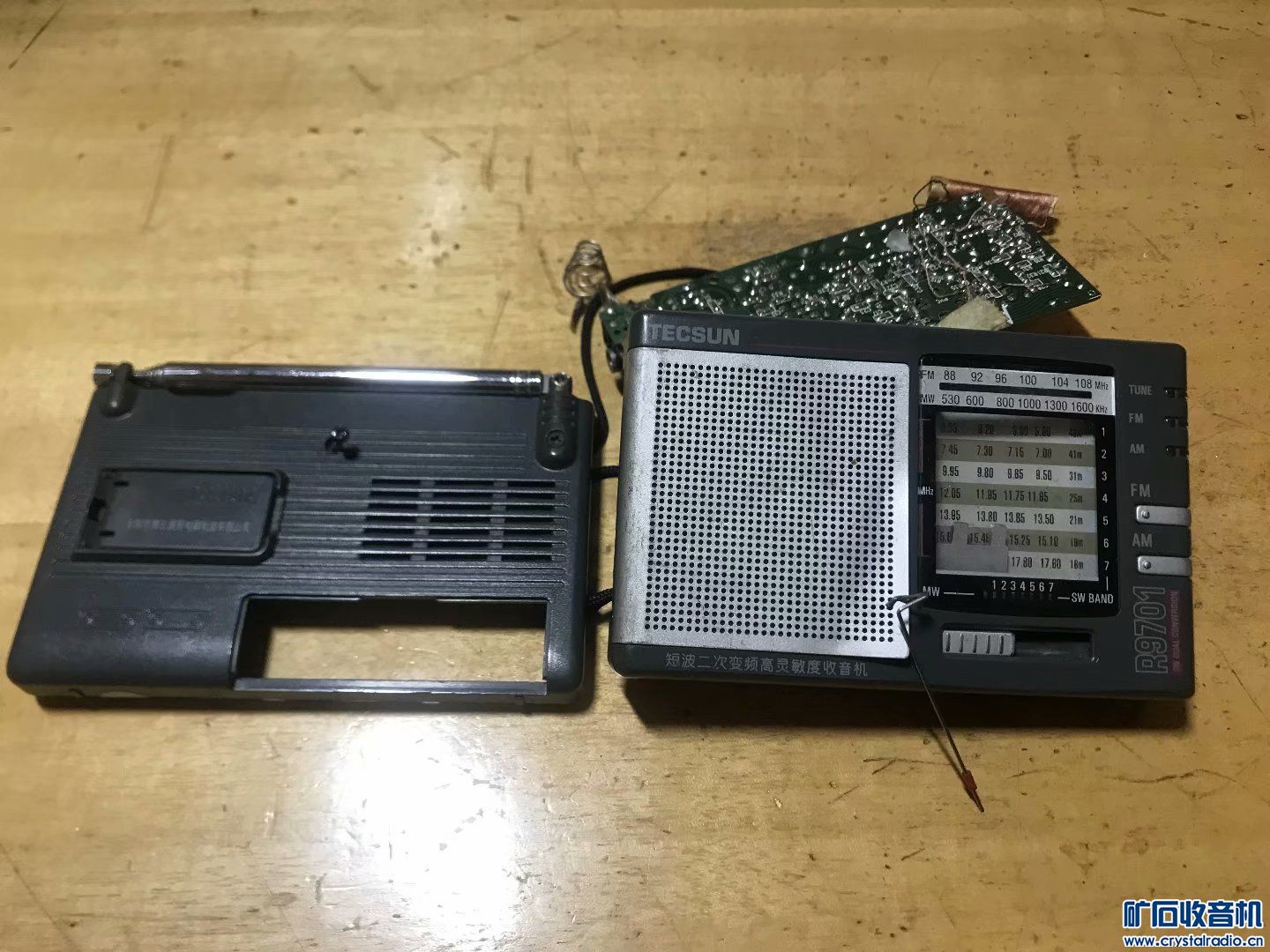

德生牌R9701二次变频收音机电路图

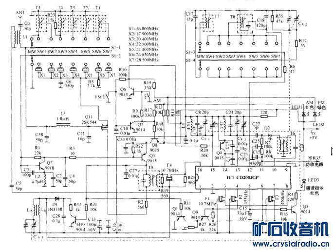

德生 R9701(1)
德生 R9701(2)
德生 R9701(1)
德生 R9701(1)
德生 R9701(2)
德生 R9701(2)

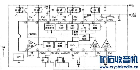

CD2003GP/GB 是一块单片调频、调幅收音机电路,可和音频功放电路一起组成一个完整的调频、调幅收音机。其特点如下: 1、 不用外接 FM IFT 、 AM IFT 、 FM 检波线圈 2、FM 检波回路不需调整 3、 工作电源电压范围宽: VCC=1.8~7V ( Tamb=25 ℃) 4、 封装形式: DIP16/SOP16 二,管脚说明: 1 INFMR FM 射频输入 2 GNDIN 输入回路地 3 OUTFMM FM 混频输出 4 OUTAMM AM 混频输出 5 AGC AGC 控制端 6 VCC 电源电压 7 INAMI AM 中频输入 8 INFMI FM 中频输入 9 GNDOUT 输出回路地 10 QUAD 移相网络 11 OUTDET 检波输出 12 OSCAM AM 13 OSCFM FM 振荡 14 SW AM/FM 控制 15 TUNFM FM 调谐 16 INAMR AM 射频输入

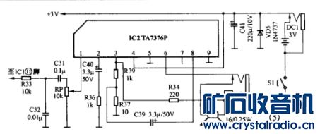

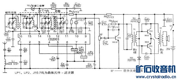

用CD2003GP制作的收音机 1212123DDDDDDDD.jpg 电路图
