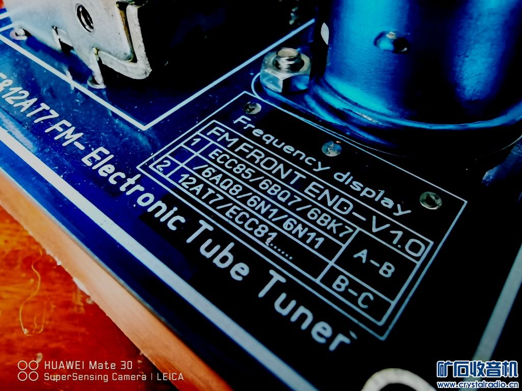

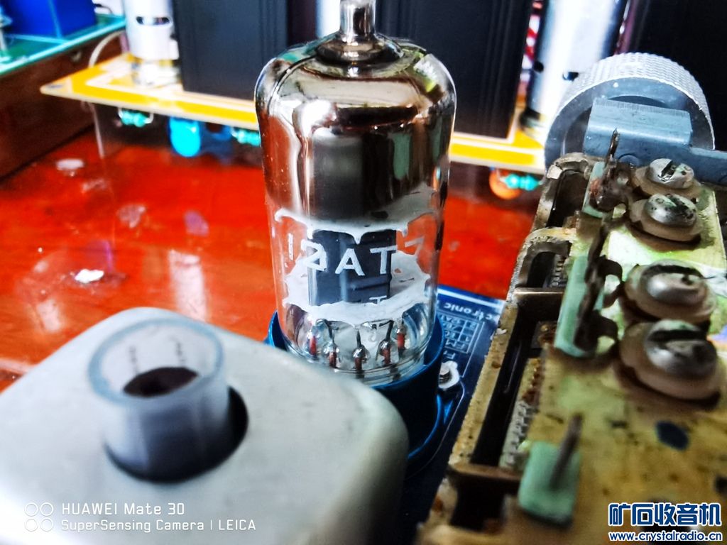

       制作过FM接收机的朋友都知道,能否制作一个高性能的高频头,直接关系着接收机的制作成败,其作用非常重要。所以,高频头的设计制作是最具挑战性的,也是最有玩头的。
       其实,我也和喜欢玩FM电子管接收机的爱好者一样,对高频头的制作,那是乐此不疲,一个又一个,一个接着一个做。从电调谐到空气联,从双联到多联,从手动调谐到锁相环控制自动调谐,从单灯到多灯,从FM单波段到AM/FM双波段,几乎都做了一个遍。的确,通过制作,给自己增加和积累了不少知识与经验。

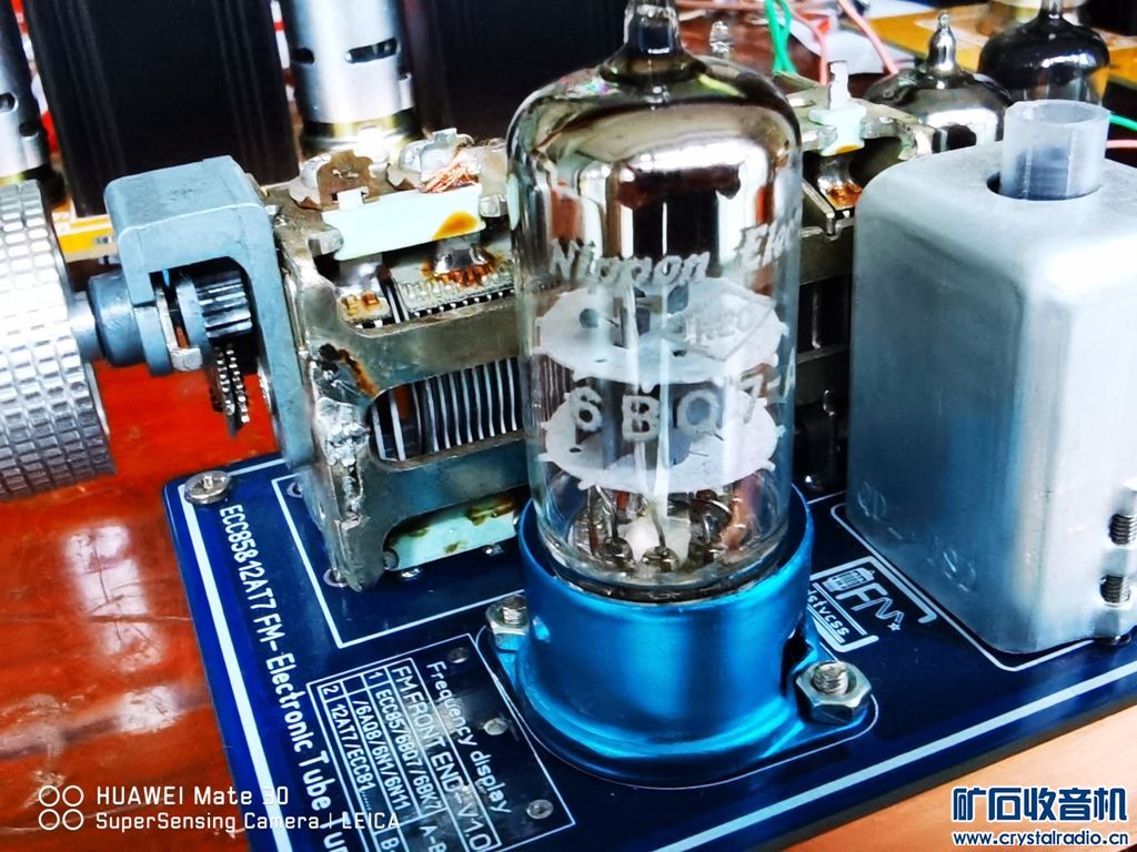

       最近,笔者又在一班群友的鼓励支持下,用一种拆机的五空气联,设计制作了一款单灯FM高频头,取名为“空气三联多管型单灯电子管FM高频头”。经一部分群友安装试用,其综合性能还不错。在此,鄙人借机向各位爱好FM接收机制作的矿友们介绍该制作。
       一、该高频头的主要特点:
1、采用空气五联可变电容器,频率接收范围:87~108MHz;

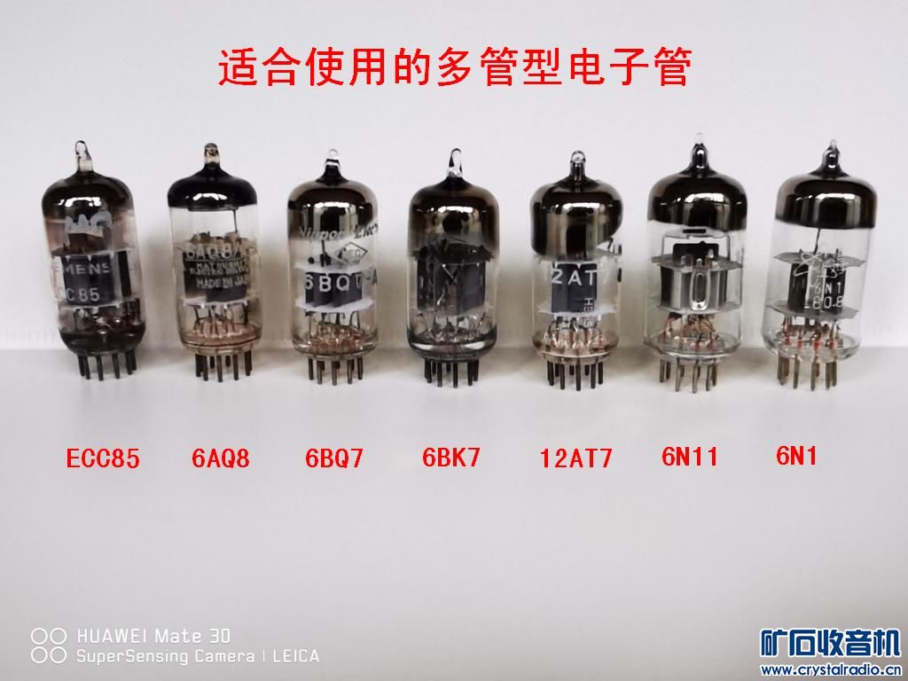

2、多管型设计,适用于国产6N1,6N11,进口ECC85,6AQ8,6BQ7,6BK7,ECC81,12AT7等管;
3、带有调节孔设计的高频头屏蔽盒PCB后盖板;
4、高频头具备嵌入式安装功能;
5、制作比较简单,焊接无误,在必要的仪器协助下,一般就能工作,稍作调试就有较高的接收灵敏度;
6、混频输出采用邓氏10.7MHz中周,效果更佳。

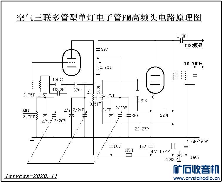

      二、电路原理图:

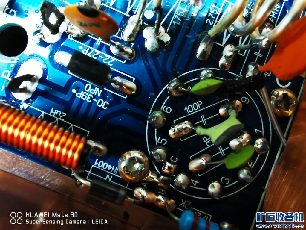

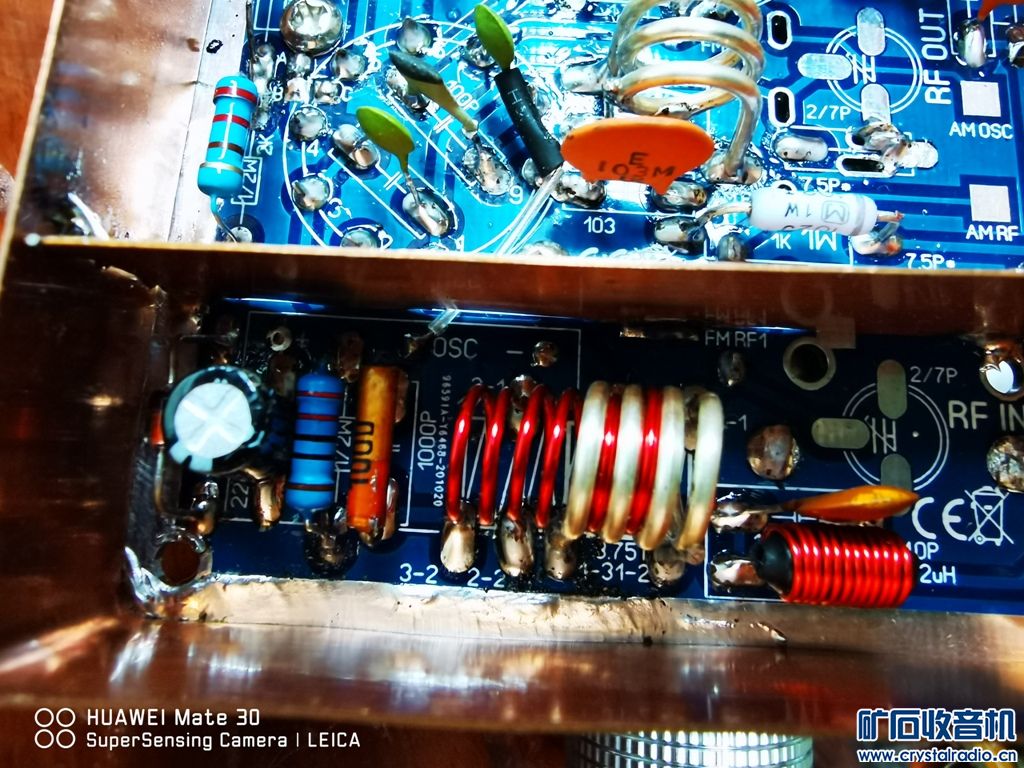

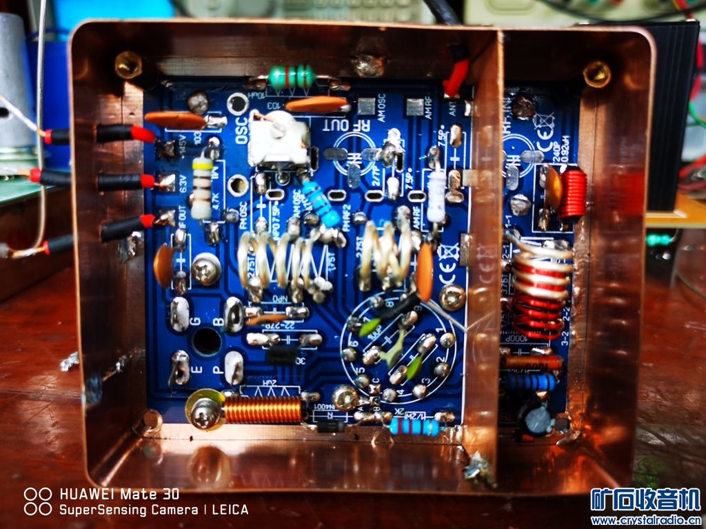

      三、设计的印板:

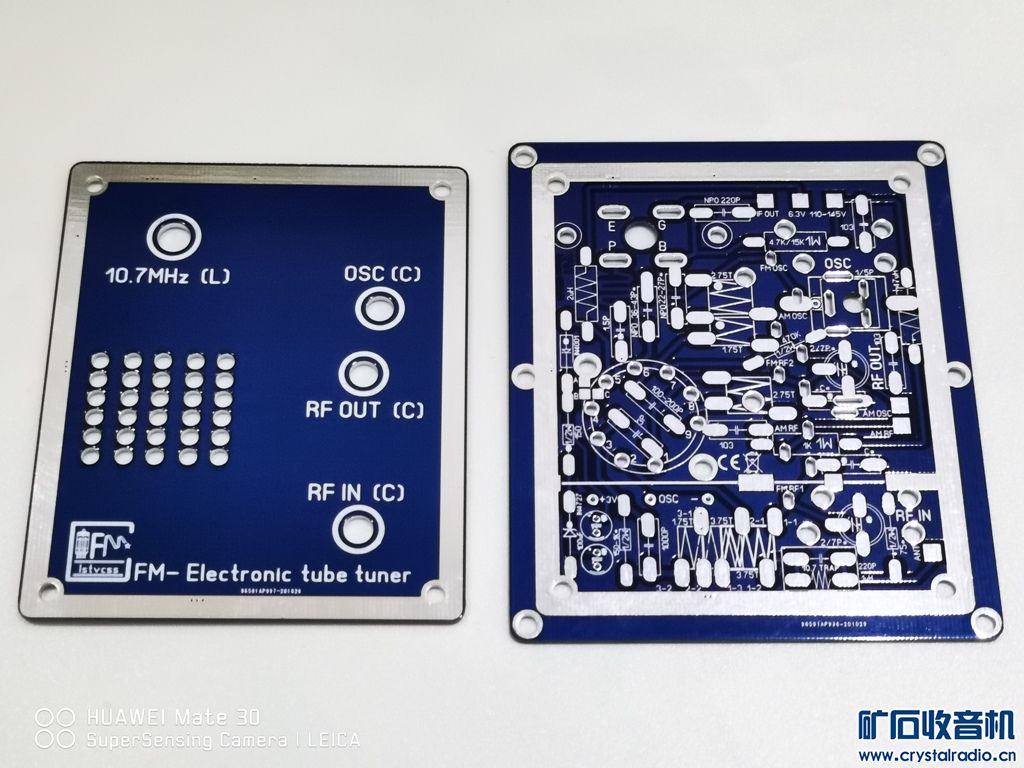

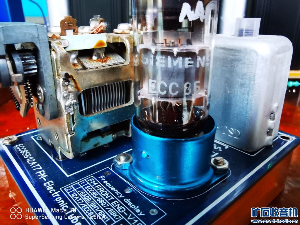

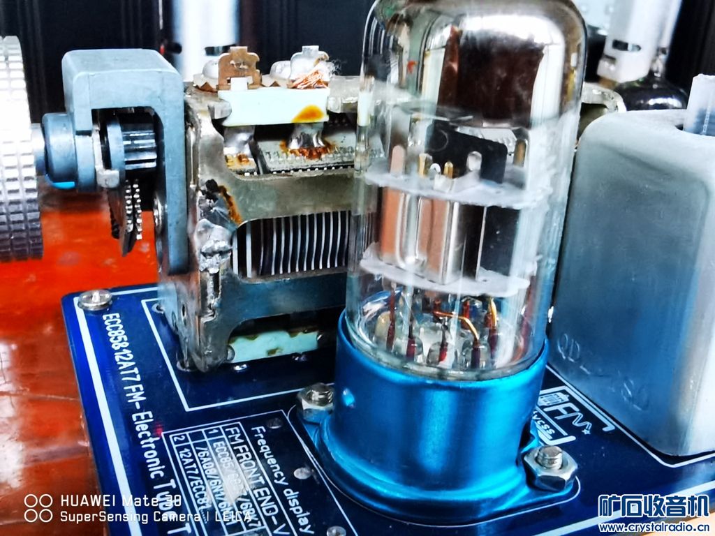

       四、制作过程:

bambino 发表于 2020-11-29 20:07
欣赏这专业化设计,看样子像是可以批量化的PCB板
应爱好者需要 ,已印了一些分享了。
发表于 2020-11-29 20:58:51 | 显示全部楼层
陈老师你的件哪里淘来的,望告知,谢谢
发表于 2020-11-30 22:08:58 | 显示全部楼层
张继东 发表于 2020-11-29 20:58
陈老师你的件哪里淘来的,望告知,谢谢
咸鱼里有板子
发表于 2020-11-30 23:24:50 | 显示全部楼层
谢了朋友。
发表于 2020-12-2 16:06:19 来自手机 | 显示全部楼层
用过去黑白电视机里U频段的高频头里的空气可变电容做这个高频头里的可变电容可以吗?
