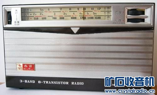

这个是红旗,不是春雷。题目错啦

上无三厂在美多与春雷之间曾用过红旗,但北无的牡丹也用了红旗,所以就改用春雷了。

我的印象中,这款803/804只有红旗,就是美多28的改进版,春雷只有805,图纸上也是标红旗803
发表于 2020-11-29 08:59:33 | 显示全部楼层
发表于 2020-11-29 10:08:24 | 显示全部楼层
还真是的。我有好几台红旗803804,就是没见到春雷803,谢谢?
