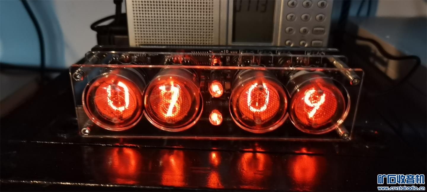

我手头有5粒SY27-3的辉光管,想做个时钟,有大侠能指导或是有该管子做时钟的资料出售?

辉光管可以的

完全可以做没有问题。

我用国产的Q30做的辉光钟一直使用到现在已经快5年了,还可以正常显示,只是可以看到内部有些发黑而已

电流小一点亮度低一点可能寿命长些。

是的,普通的氖泡也是,串联的电阻大些,发黑就慢些,我的时钟电流也是调到刚刚全部启辉,现在好几年了还好好的,只是可以看到玻璃上有些发黑,估计再用几年也没问题

可以,我的刚开始也是用热释电感应开关,后来觉得意义不大,作为时钟有时看一眼却看不到时间,感觉不好,所以我又取消了感应开关,全天常亮,16年到现在好几年了,也没出问题

我的意思没说完整。 ,人体红外触发点亮数码管,之后延时半个小时关闭数码管。这样只要10m环境内有人就始终再不断的延时,上班家里没人半个小时后就熄灭了。
不过也得看现场使用体验。
