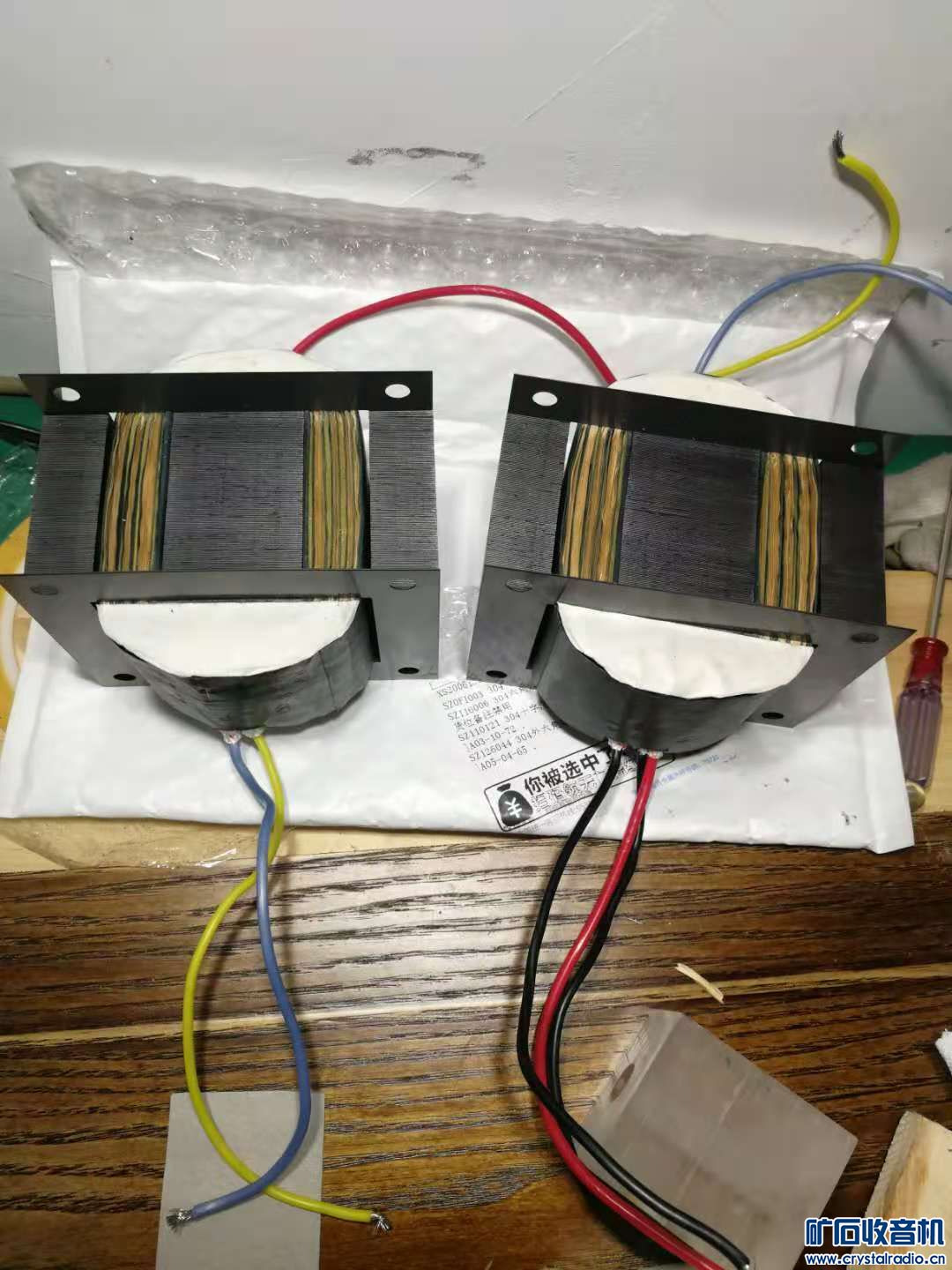

发表于 2020-11-30 18:01:07 | 显示全部楼层
朋友86片是吗初级0.21  3000  次级156    3.5k?

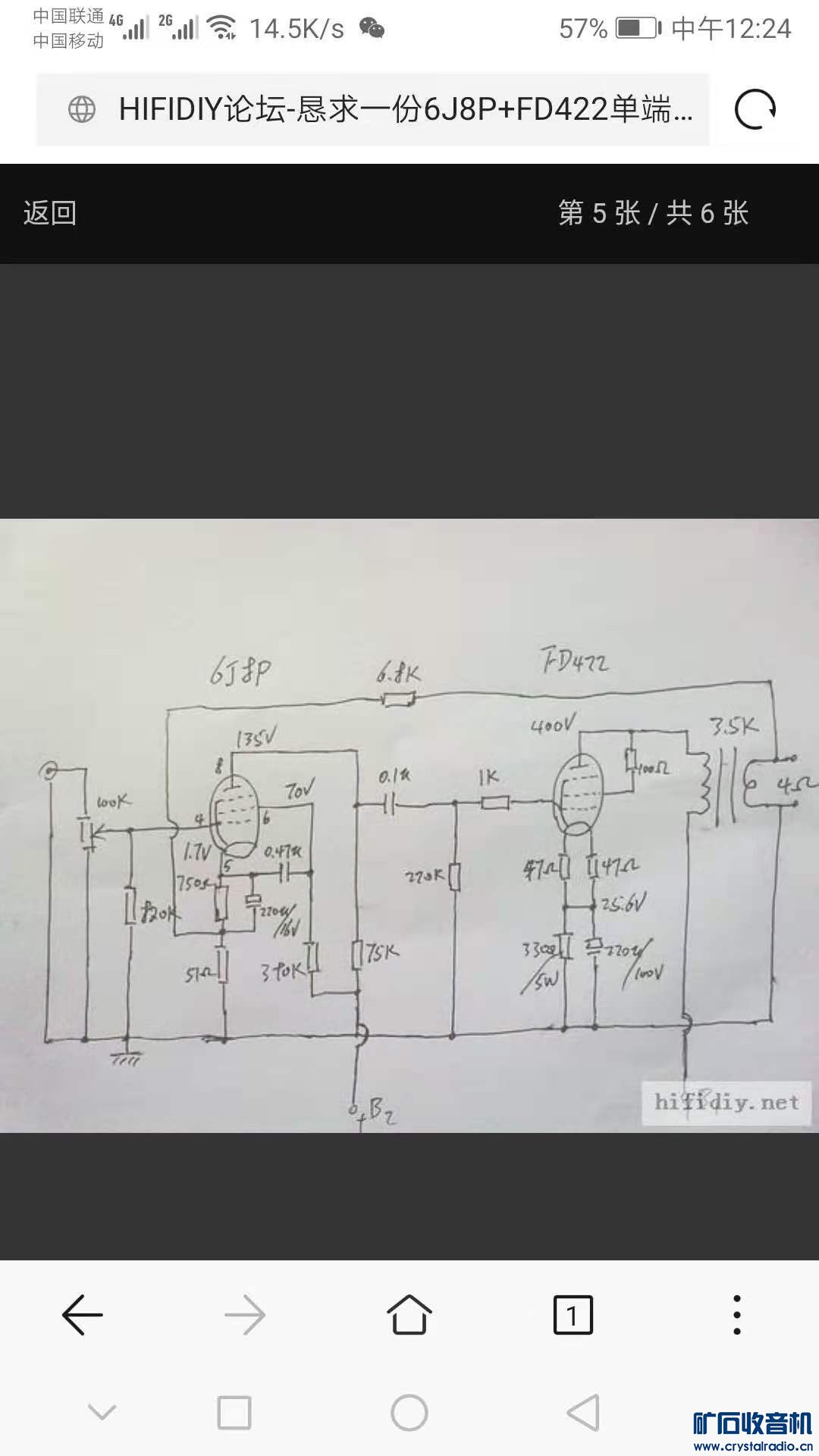

发表于 2020-12-1 07:07:32 来自手机 | 显示全部楼层
没有电路图

 楼主| 发表于 2020-12-1 15:40:53 | 显示全部楼层
电路图就是6j8p推6p3p单端电路图改的后级功率管
 楼主| 发表于 2020-12-1 15:42:14 | 显示全部楼层
电牛114*60,输出95*50初级0.29线3000匝Z型绕法,次级156匝
 楼主| 发表于 2020-12-1 15:43:54 | 显示全部楼层
修正下输出是0.25线

 楼主| 发表于 2020-12-1 15:49:47 | 显示全部楼层
电路图附上
 楼主| 发表于 2020-12-1 15:52:42 | 显示全部楼层
就是422阴极我是用可调电位器,调好根本没有噪音,万用表测不出
 楼主| 发表于 2020-12-1 15:53:05 | 显示全部楼层

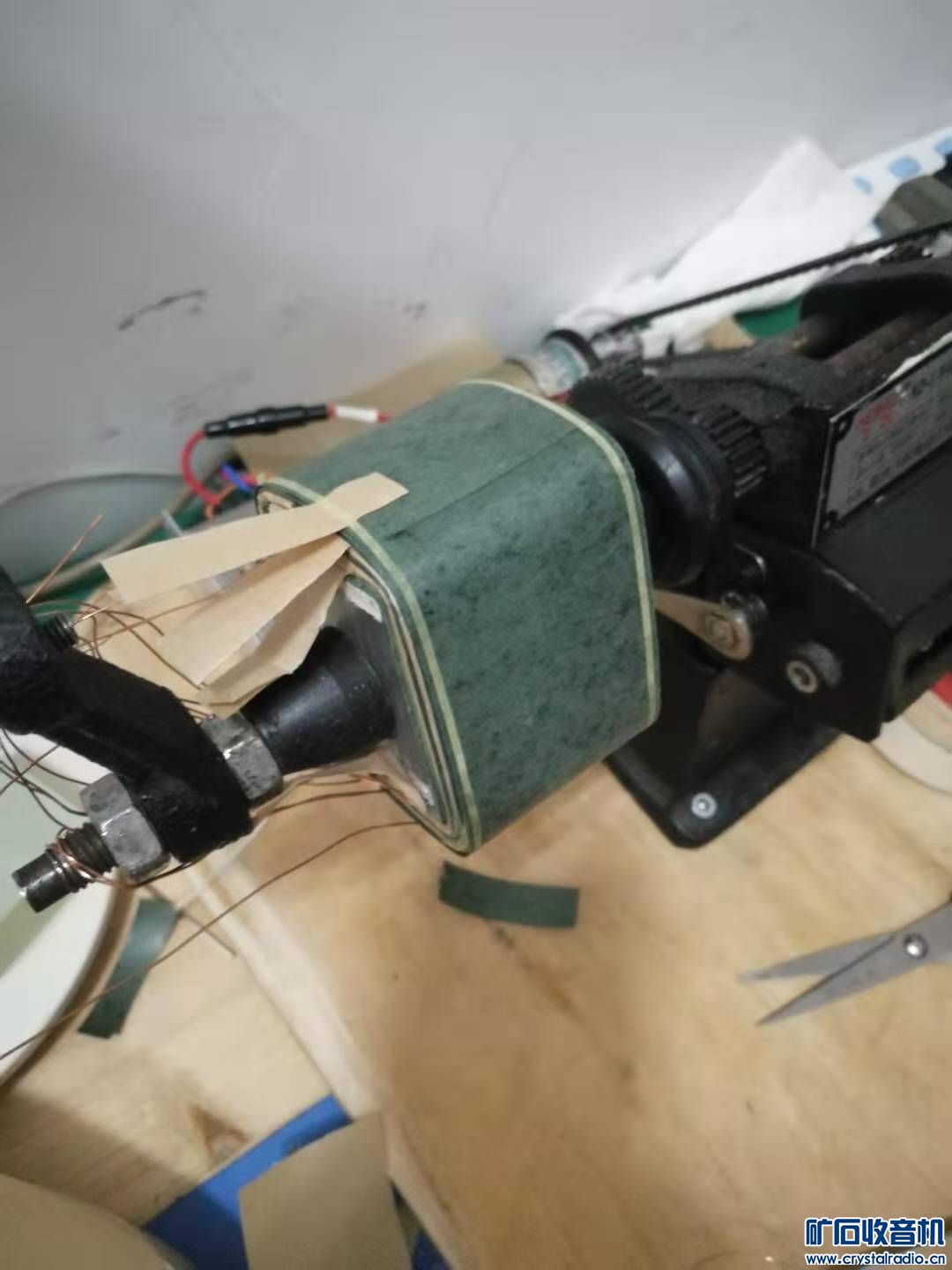

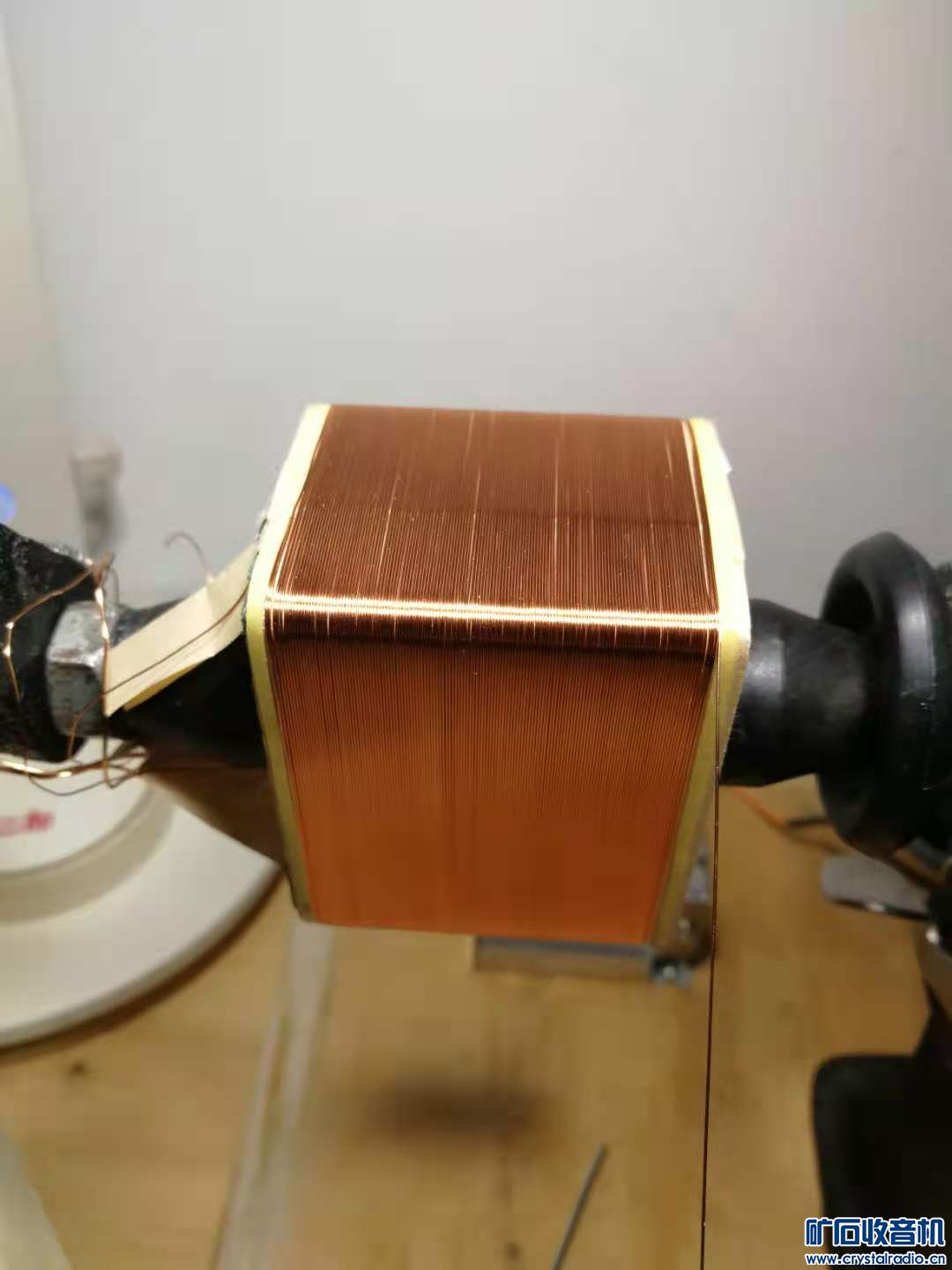

 楼主| 发表于 2020-12-1 16:05:03 | 显示全部楼层
输出变压器的直流电阻
输出变压器
输出变压器
直流电阻
直流电阻
直流电阻
直流电阻
线包
线包
线包
线包
