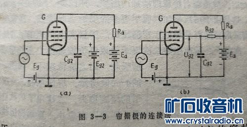

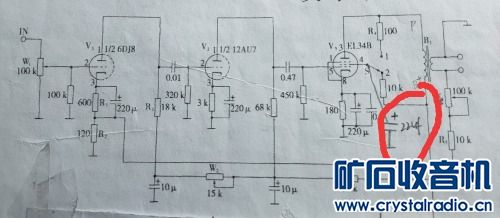

  本人照猫画虎的在EL34单端标准接法方式下的帘栅极处接了个电解电容  红圈图示   容量22uf  450v  结果开机  音箱啸叫  烧了个高音喇叭  这下搞不明白了   有没有必要接这个电容  书上说是要接得  实际当中有没有意义  容量范围多少合适  请教各位大师
发表于 2020-11-23 19:53:59 | 显示全部楼层
      这是退耦电容,可以解决低频啸叫(汽船声),特别是帘栅级与前级共用B2+时有必要加C,可用10-50麦(哥)通常用22麦的电解电容,当然不计体积也可用无极性电容。有的为了避免高频自激用2000-6000P的电容,设计这个*P电容并在第二滤波电容上效果更佳。

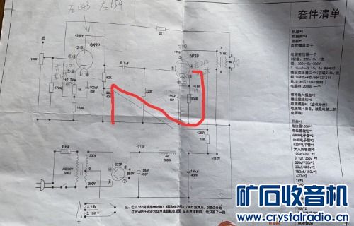

 楼主| 发表于 2020-11-23 19:14:59 来自手机 | 显示全部楼层
lxa000 发表于 2020-11-23 18:53
我都是用无极电容,容量在0.01uF~0.1uF之间。
麻烦您再帮我看看这两个图  这里的帘栅旁路电容  容量是不是太大了

发表于 2020-11-23 22:17:20 | 显示全部楼层
目测这个图是有三级接法和标准接法,退耦电容要接在开关标准接法的一端。
发表于 2020-11-24 08:59:41 | 显示全部楼层
楼主这个图在三极接法时,音频输出信号通过100欧姆电阻从退耦电容入地了。一般功放多采用三极接法与超线性接法转换。
发表于 2020-11-24 10:12:13 | 显示全部楼层
22UF电容应该接在电阻上面"2"的位置, 不然三极管接法是不响的.
啸叫不是这个电容问题吧, EL34和EL84这类五极管, 应该在栅级接个1-10K的防振电阻, 不然就会啸叫.

这电容是把屏栅与第一柵作交流隔离接地屏闭用的,你不用才嘯叫到飞起。
发表于 2020-11-24 16:11:26 | 显示全部楼层
啸叫不是这个电容问题吧, EL34和EL84这 ...
你说得叫消震电阻,一般单端是不用的,除非在制作过程中由于各种原因,最终造成高频寄生振荡,不得以而加消震电阻阻值几百欧到2K。该电阻在推挽电路中用的较多。高频寄生振荡与低频回授表现是截然不同的。
发表于 2020-11-24 20:03:13 | 显示全部楼层
不大。
我前面说的是高频电路
比如:6A2、6K4等等。
对于你这图,
就要用的大,
你照图选用吧。
