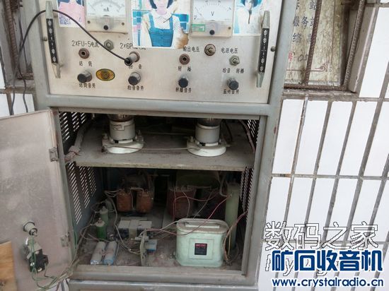

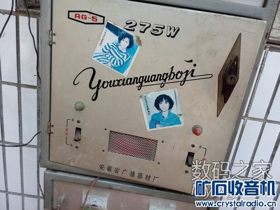

得到单位闲置的一台安徽广播器材厂生产的AG-5 275W的电子管扩音器,求图纸
122_580903_6d3c2ea82a8e024.jpg 122_580903_235fb196b10a154.jpg 122_580903_943ffb4dce9e392.jpg
发表于 2020-11-23 15:09:05 | 显示全部楼层
推动管是6p6p吗?
发表于 2020-11-23 15:41:42 | 显示全部楼层

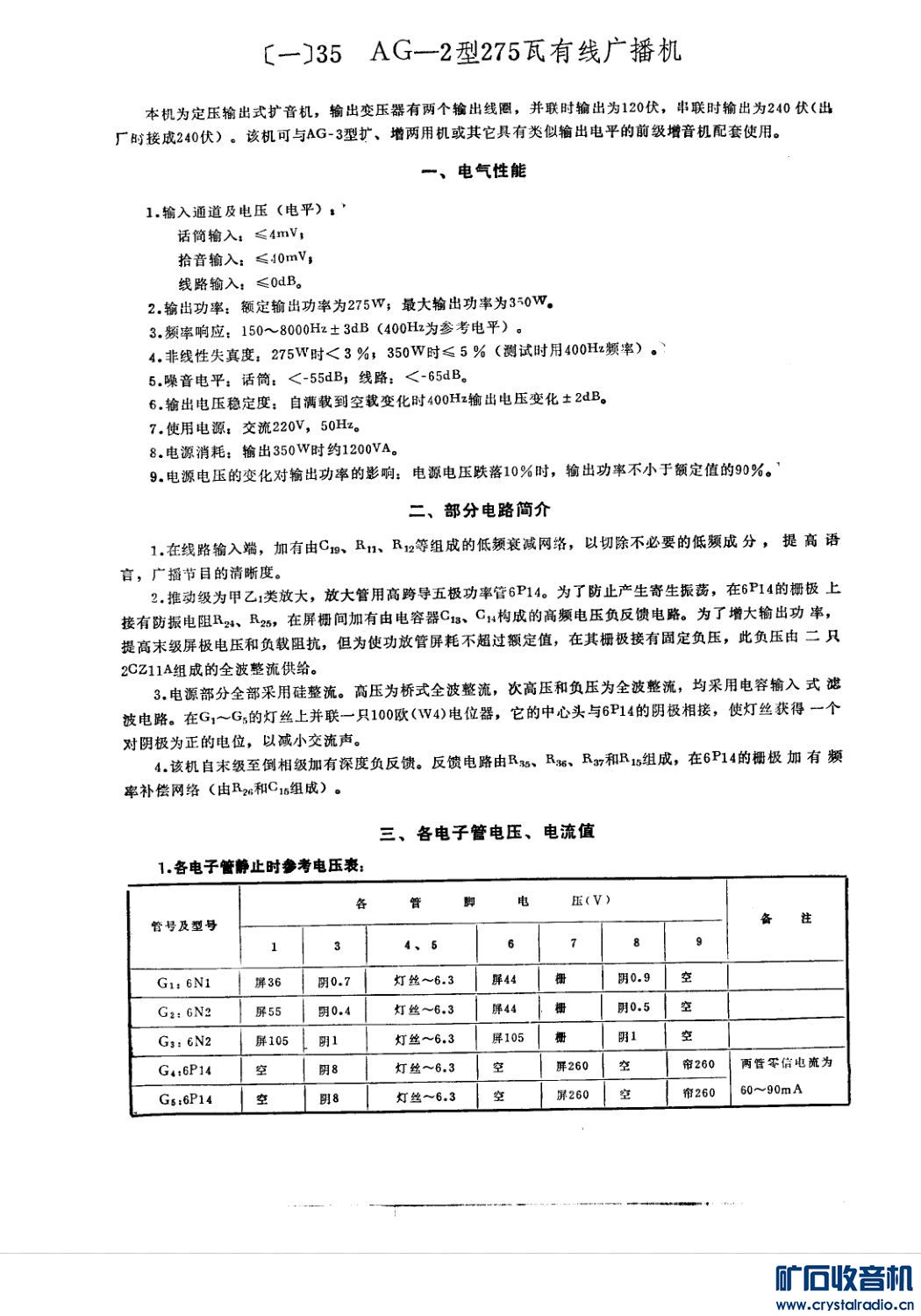

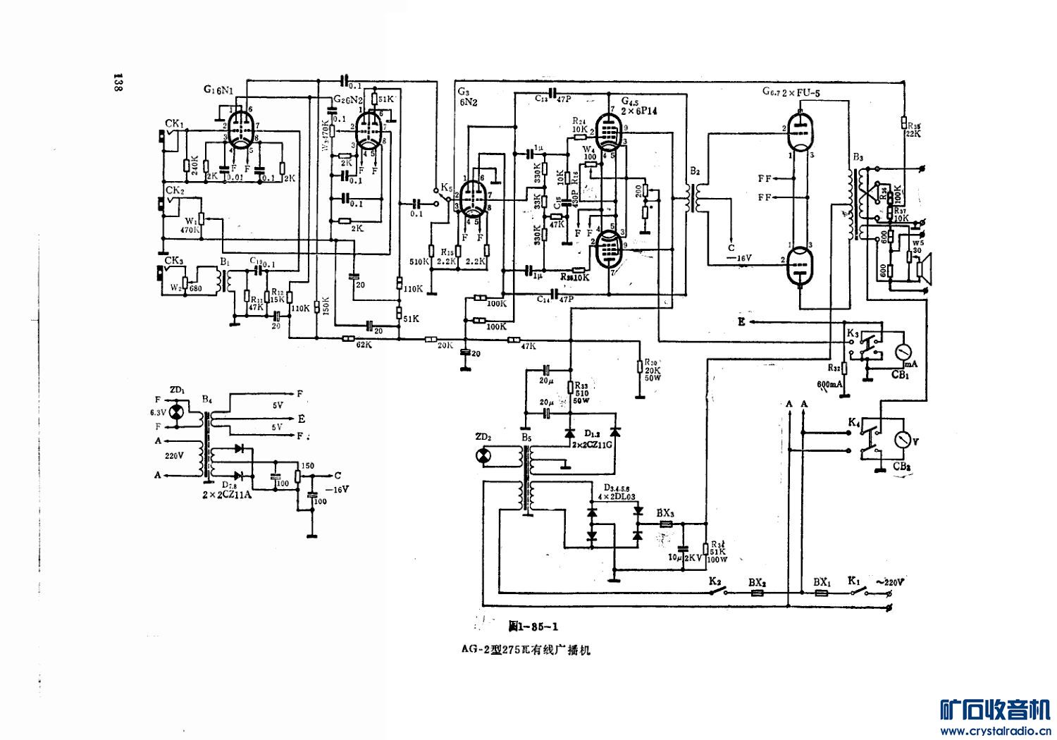

发表于 2020-11-23 16:05:11 | 显示全部楼层
这是AG2-275W扩音机电路图,供参考。

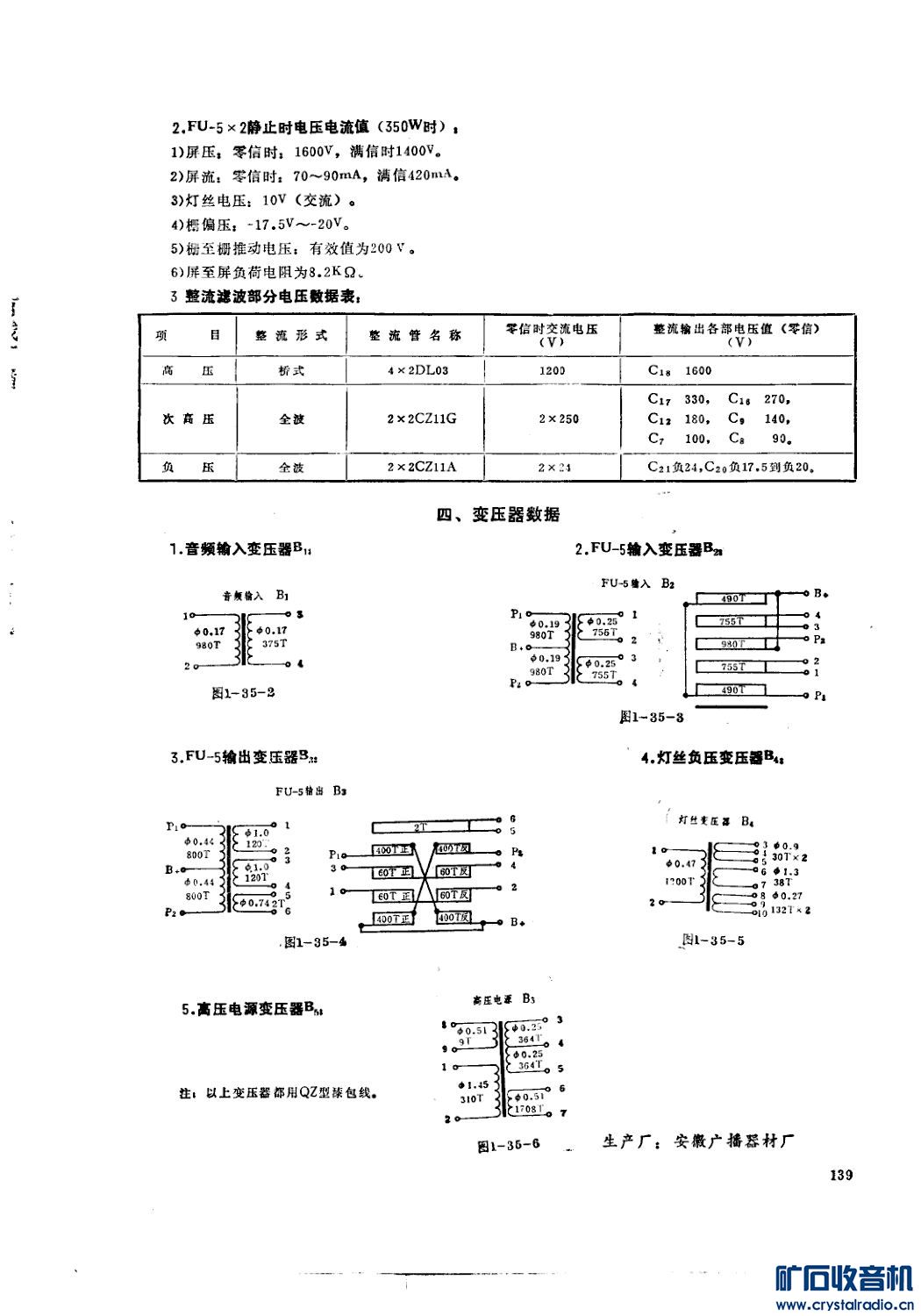

发表于 2020-11-23 16:17:44 | 显示全部楼层

 楼主| 发表于 2020-11-23 18:17:04 | 显示全部楼层
非常感谢!
发表于 2020-11-23 22:25:04 | 显示全部楼层
这类275差不多都是6P14推挽推805乙类推挽
