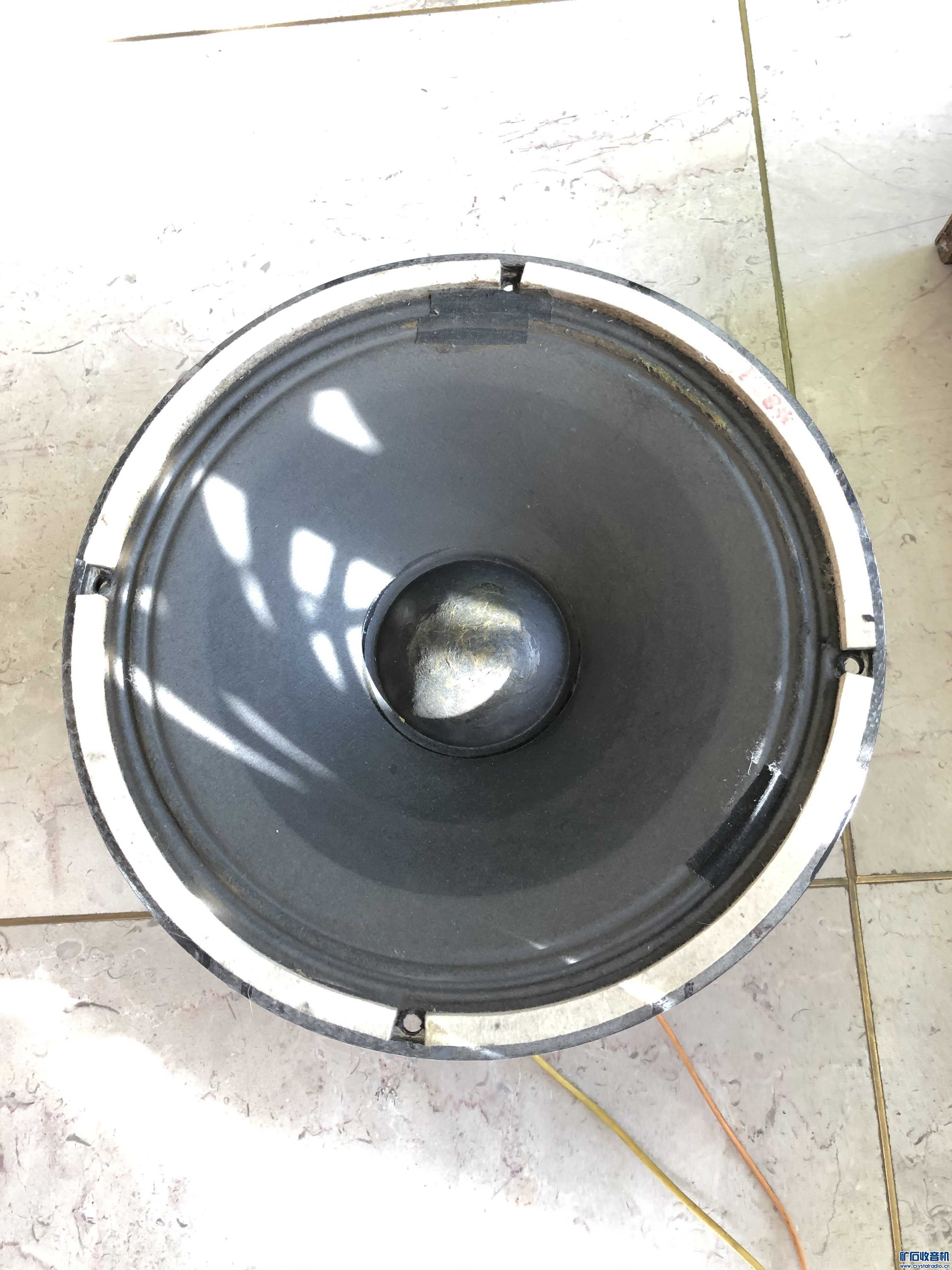

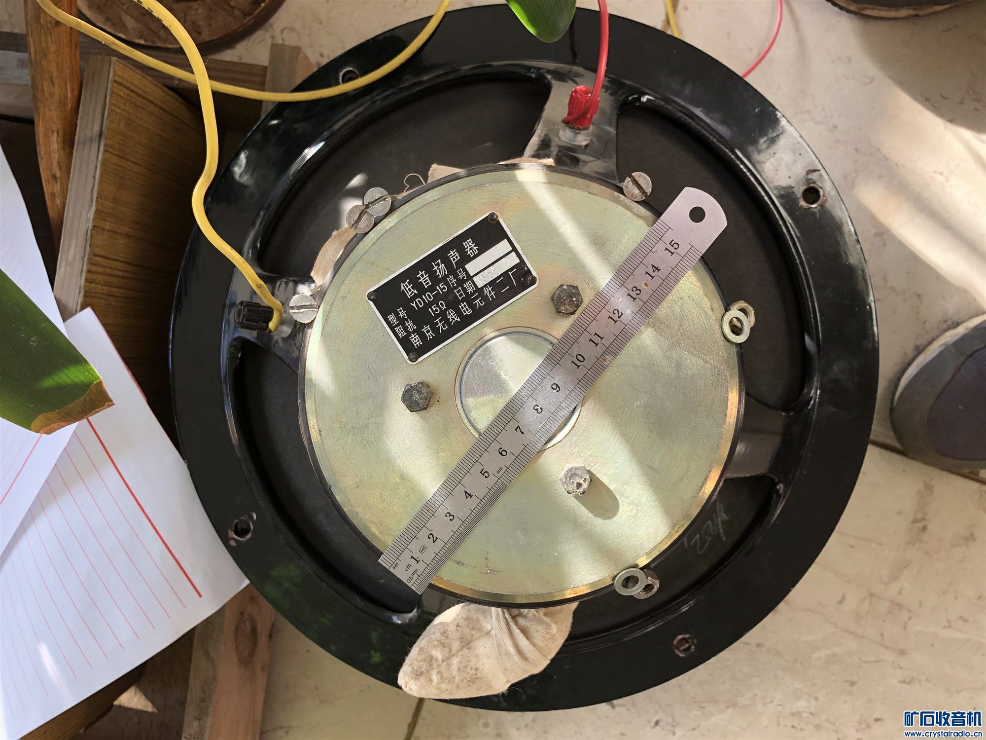

 楼主| 发表于 2020-11-22 22:38:58 | 显示全部楼层
图片来了一张

发表于 2020-11-23 14:46:40 | 显示全部楼层
外形尺寸:D=Φ370mm   d=Φ160mm   H=158mm。d是后屁股磁钢尺寸。
南京电声器材厂:    南京  YD10-15   10W    15欧   有效频率范围  f0~3000Hz   灵敏度95db   谐振频率  <35Hz    外磁   6.5Kg
很难得的低音喇叭。

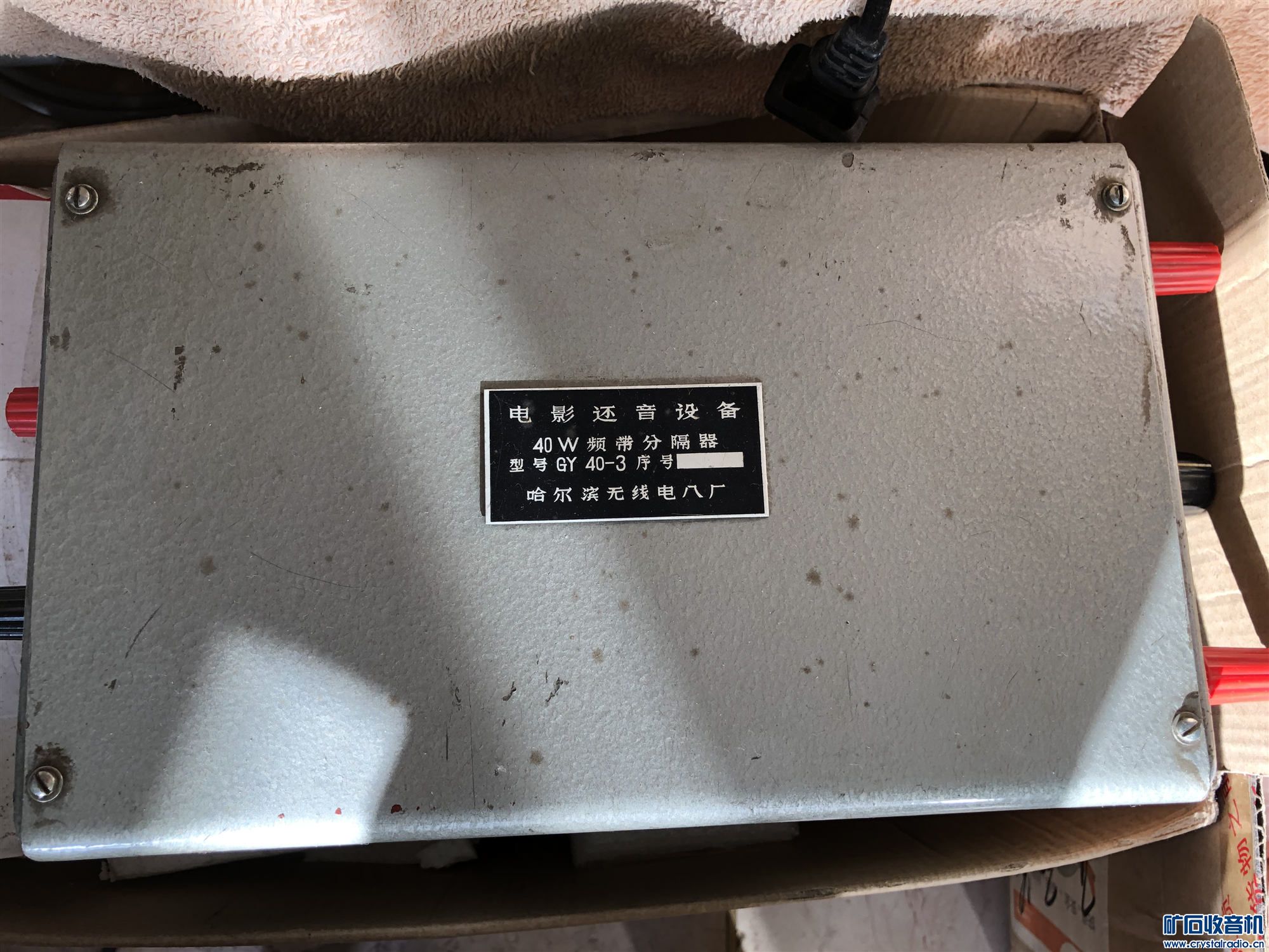

没有南京yz20-2音箱资料,有YZ40-3  40W  32欧  50--10000Hz 灵敏度98db  低音单元YD10-15  2只  高音单元 YH10-4 1只   外形尺寸  810X2070X1250   几乎是体积最大的音箱。
这个可以做参考—天津真美音箱YX20-7B  额定功率20W   最大功率60W   16欧   50--15000Hz   93db   分频点·1000Hz   单元低音   YDD380-1BU  1只  高音单元YHGT10-1B  一只  外形尺寸355X460X718  33Kg。
真美YDD380-1BU  外形尺寸175 X383X228略大于YD10-15  布边 。同属于Φ385系列。

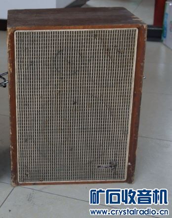

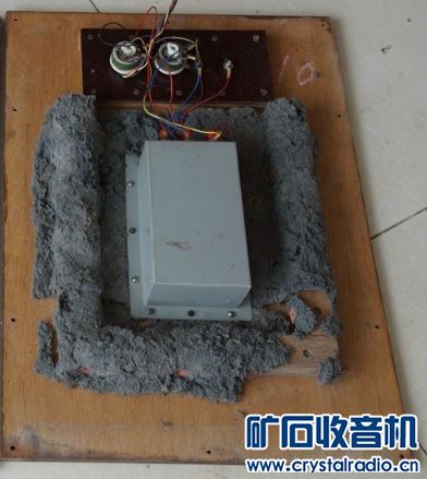

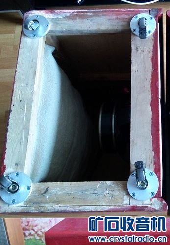

非常感谢,不知于版有没有南京yz20-2音箱的尺寸?

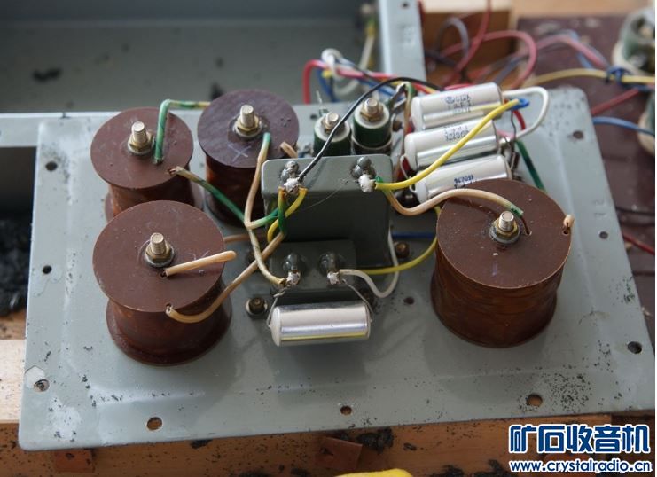

        其实你要的YZ20-2音箱看来非常简单,设计不是很规范,靠的是大口径低音喇叭,卖点是4只喇叭三分频,有中音喇叭,高音没必要用两只(你看看等响度的文章)用底面做倒相孔缺乏合理性。你找有关音箱设计的书看看。
下面给粗隔壁论坛截图,你可以按喇叭的比例确定箱体尺寸,差点也没关系,木匠是以cm为单位,铁匠是以mm为单位。
