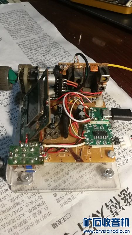

家中5伏充电器很多,基本退休吃灰,所以就挑选干扰少的苹果充电器,找了调感经典电路制作的收音头,(以前发过帖子)加一块1元一块的功放小板,拆一个坏收音机的频率计,组合到一块12X70的有机玻璃板上。喇叭接到一个电脑小音箱上。收音效果相当不错。还省电,基本都是废物利用。

车机调感收音头TA7640

缝合怪一台,找个透明壳子装起来
