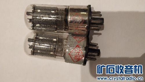

搞不明白了,为什么59年的是镀铬整体拉伸箍,而60年的却是带接头的扎箍?

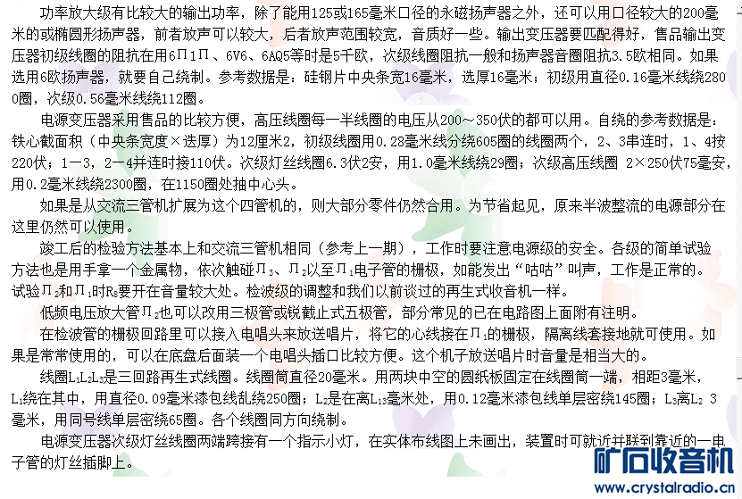

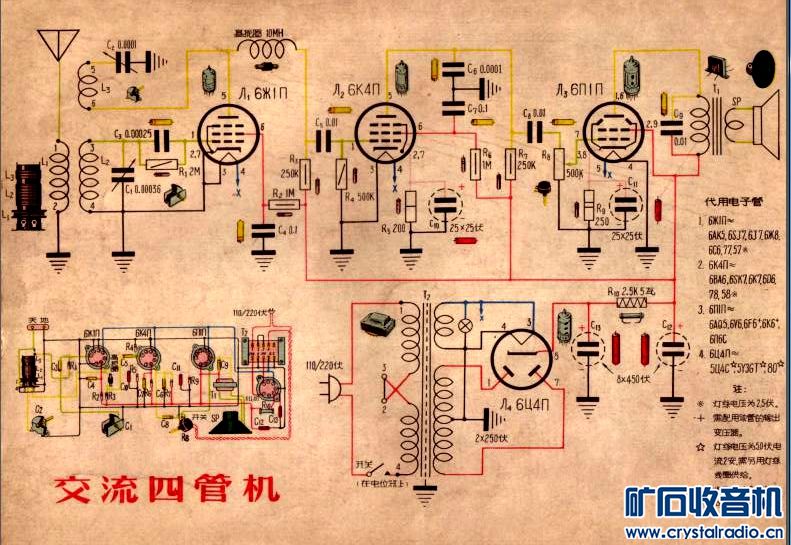

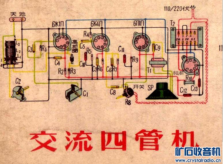

发表于 2020-11-23 08:02:09 | 显示全部楼层
浑身是胆雄赳赳 发表于 2020-11-22 20:40
想请于老帮忙找个资料,记不清是六几年哪一期的《无线电》封底,有个四灯再生收音机的彩色电路图,四十多 ...
您找的冯老的四灯机在《无线电》62年第1期。

改进了管基扎箍工艺,设备与工装。可以提高生产效率,节约原材料,降低能耗。不确切的比喻如相同材质,直径与壁厚,的冷拔无缝钢管与直缝高频焊接钢管售价比较,前者毛坯圆钢,后者毛坯带钢。

60年进入三年困难期。材料紧张

版主,关键是顺序啊,59年的光溜,60年的拉拔!

有道理,可能是清库存!

万分感谢于老。这个图看上去太亲切了,太漂亮了,现在怎么就没有怎么漂亮的电路图。

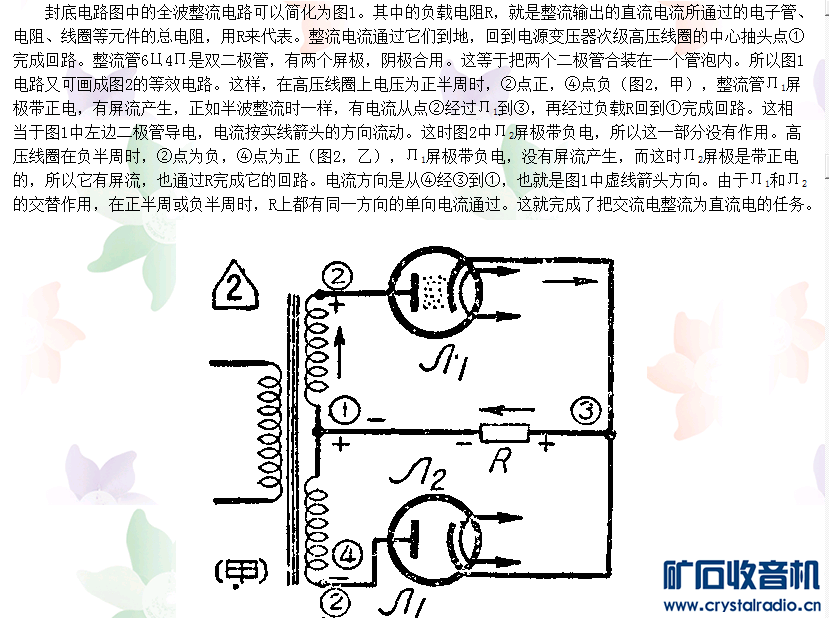

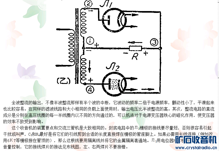

说明和插图
发表于 2020-11-23 12:53:00 | 显示全部楼层
锦上添花,谢谢!

59、60年拉伸、扎箍混用
发表于 2021-2-22 16:10:34 | 显示全部楼层
拉伸镀铬箍是黄铜材质的,比镀锌铁箍成本高,后者不防潮。
发表于 2021-2-22 17:18:22 | 显示全部楼层
应该主要是为了降低成本,进而提高生产效率。
