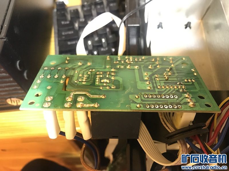

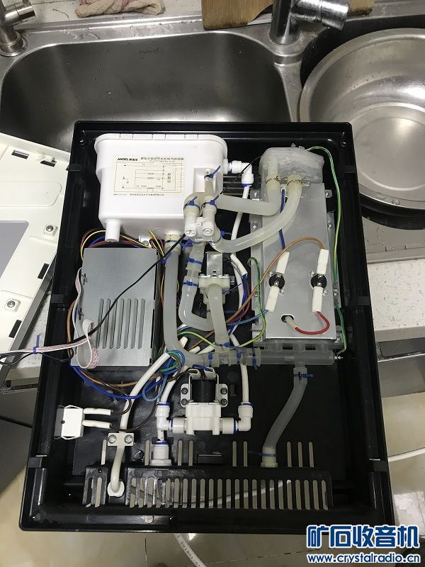

        家里的管线机有点小毛病,不定时的报E1错误,这个之前发生过,一般是停水后再来水就会报E1,但是一会儿自己就好了,最近的话明明有水,用着用着就会停,报E1,缓一下又好使了,但是报错的频率是越来越高了,媳妇反应需要维修一下,我也比较好奇这东西里面啥样,周三晚上加班回来,就拆开看了一下,看了两个多小时,没看懂,又装回去,通电是完全不工作了。
        周四加班回来之后又拆开,网上找资料,太少了,几乎没有,找不见,只能自己摸它的工作原理,冥思苦想到底是哪里出了问题,开始怀疑是电磁阀,在路测试,直接在两边接了24V上去,测试电磁阀工作,但是不幸的是把电磁阀的驱动uln2003烧了,估计是正负极接反了,好在这个之前我整步进电机的时候买过,直接换上,当然E1故障依旧。因为按了冷水按键后,冷水按键指示灯量一下就灭,怀疑是控制板问题,开始缕控制板上的电路逻辑,有触控芯片、一个单片机,单片机用于LED温度显示和手机触控信号以及对uln2003的控制信号,还有一个浮漂水位传感器信号收集,通过水箱中水位传感器信号,判断是否打开电磁阀,又开始怀疑是传感器故障,把传感器从水箱里拆出来,发现不同位置电压信号正常,逻辑合理,排除。已经晚上12点,收拾一下去睡觉,一晚上辗转反侧,就想问题可能出在哪?

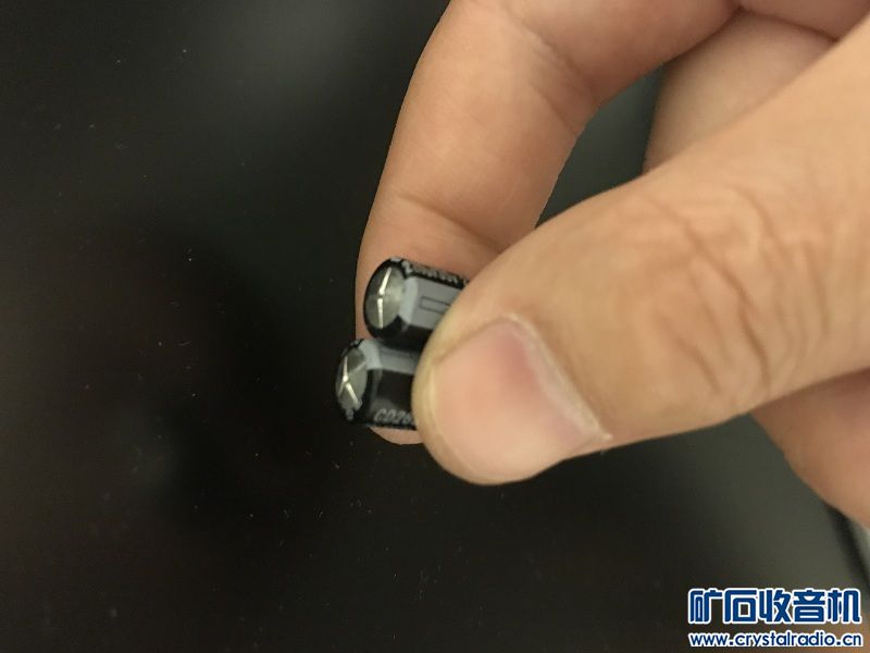

        周五加班回来已经晚上9点半,刚被领导一顿喷,心情其实挺差的,不过也还是不能阻挡我的探索心,用我的小白各种检测,过程中发现只要不接电磁阀,控制很正常,只要接上电磁阀,冷水按下去一下就灭,不能维持,uln2003对加热继电器控制正常,电压24V,对电磁阀空载输出也是24V,接上电磁阀,测不到电压,想到是uln2003单路控制问题?控制电磁阀的两个门坏了?感觉这种概率挺小,尝试外接24V给2003,故障竟然一下消失了,这不用说,肯定是24V电源坏了,但是空载测24V没问题,继电器也是24V工作正常,感觉有眉目,但是今天确实挺累了,躺在床上用手机网上查查,看到有的维修案例显示滤波电容损坏会导致带载能力变差,赶紧起身仔细观察了一下24V电源的结构,果不其然,末端看到两颗电容鼓包了,毫不犹豫的就拆了下来,大晚上的没地方去买啊,只好找出以前备下的电脑电源,看电源做工真不错,电容看上去也很好,真不舍得拆啊,但是没办法,拆了两颗,容量比原来的稍大,直接换上去了,试了一下,完美解决,装机挂回去,已经又是夜里12点多了,但是成就感满满,有管线机喝热水是太方便了。挺想发个朋友圈的,分享一下成功的喜悦,但是忍住了,朋友圈早已失去当年那个味道。今天周末有点时间,分享到论坛上,给自己留点纪念。

电容不足电压会降,带不动负载,但空载电压又正常。我要认真学习。
