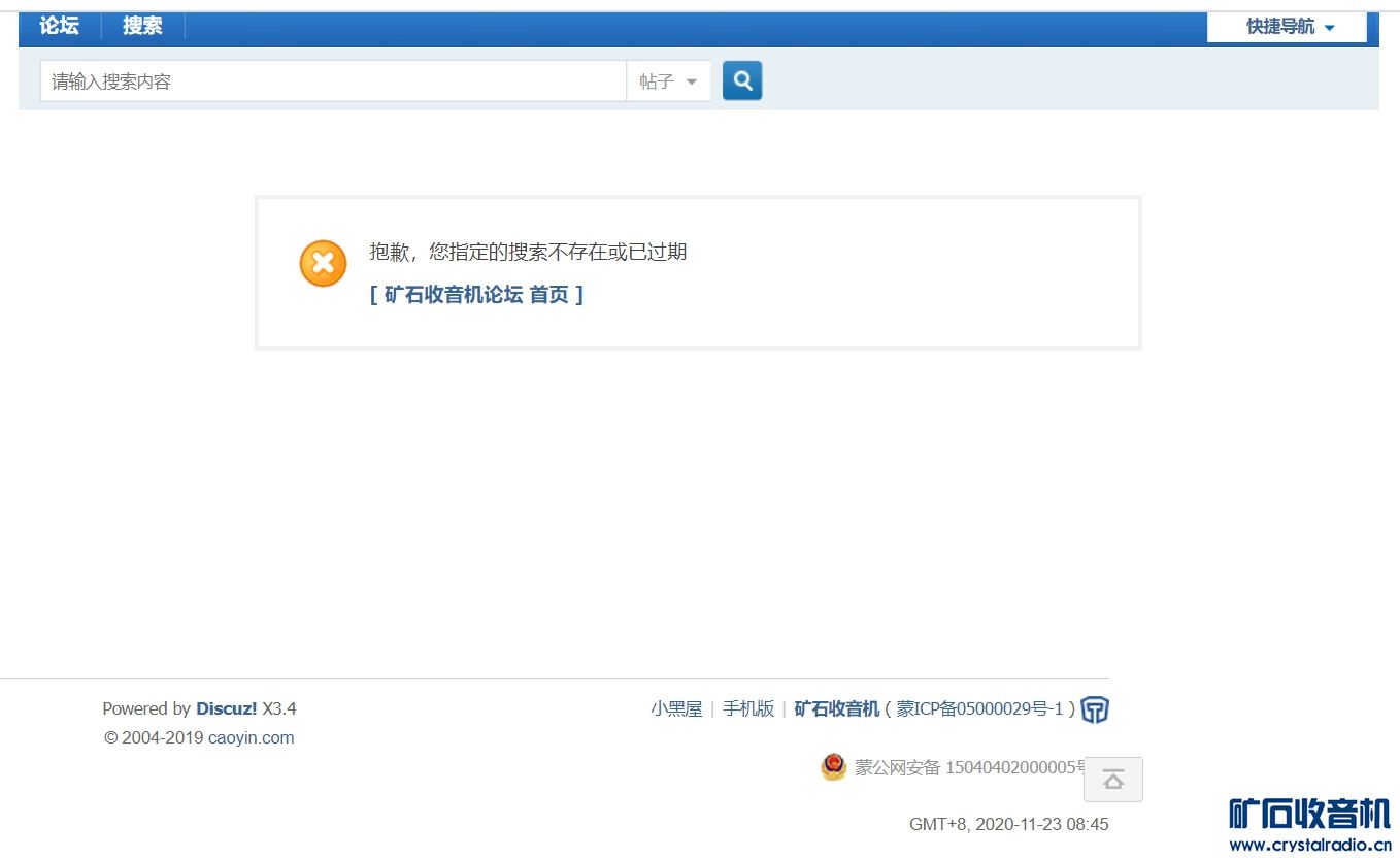

发表于 2020-11-23 08:47:53 | 显示全部楼层
网页变成这样:

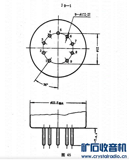

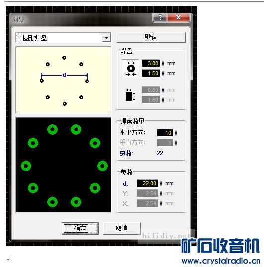

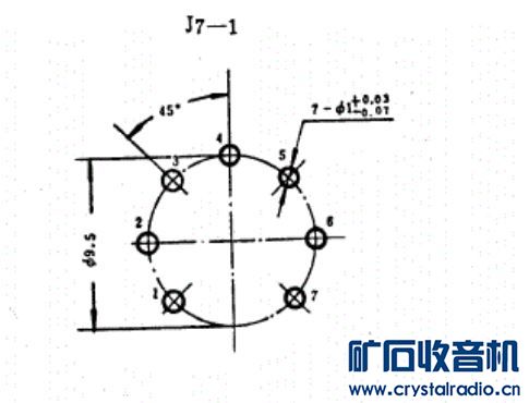

你一定有小九脚的数据库,把圆的点数变成8,再把圆的直径换成小七脚的不就行了吗。
原小九脚建库
小九脚与小七脚的尺寸
管针尺寸

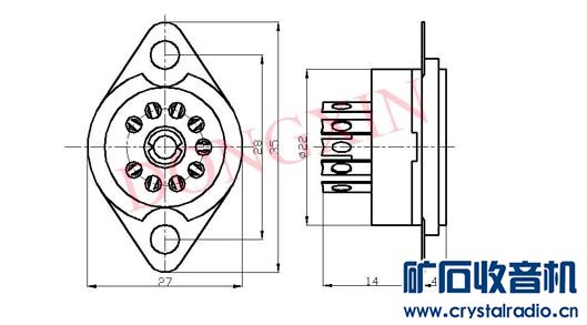

发表于 2020-11-25 12:35:30 | 显示全部楼层
按管座尺寸画一个即可。
