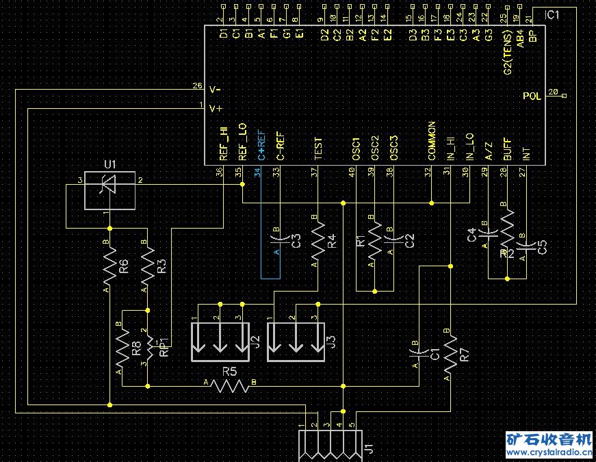

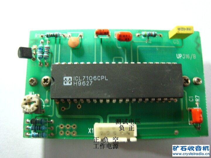

通电就有显示有时几十mV,有时100多mV,这表是200mV的量程,更换ICL7106、TL431后还是一样,35、36脚电压跳变最低都100多mV,调节电位器没有明显变化,调不到100mV基准电压。自动调零电容也试着换了,还不行。大家帮个忙吧!
发表于 2011-5-28 18:39:24 |
这个表头我也有两个,输入脚悬空时会有感应电压的,短接就可以归零。我一开始也以为有问题,后来问卖家才得知是正常的。
 楼主| 发表于 2011-5-28 18:53:01 |
短接还真没试,谢了。可是,就算有感应电压,可35、36脚的基准电压不是100mV,100mV要高的多。
发表于 2011-5-28 21:21:31 |
没短接200MV和2V量程的基本表就不可能回零。
