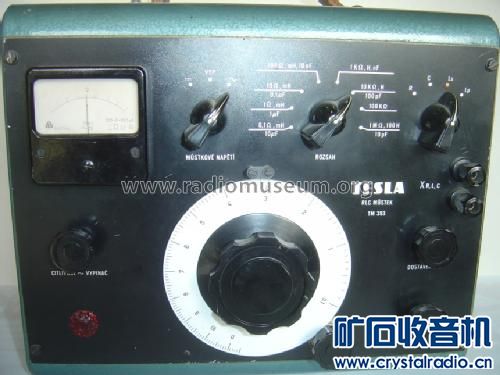

看看这是个什么仪器

       这是L.R.C测量电桥,看电表回到中值“零”即为度数。该仪器一点也不老。大家对TESLA品牌电子管还是比较熟悉的,这是是前捷克斯洛伐克的国际级公司的产品。它最早生产电灯及雷达,中国从70年代至今一直进口它的重型柴油发动机载重汽车(泰托拉 )也很有名气。

发表于 2020-11-22 01:33:18 | 显示全部楼层
sgeli_sh 发表于 2020-11-21 21:38
面板上写着RLC MUSTEK,估计是RLC测试仪。
TESLA TM393
0,1 Ω ----1 MΩ,     0,1 mH -----100 H,  10 pF ----10 μF.

发表于 2020-11-21 21:38:43 | 显示全部楼层
378667894 发表于 2020-11-21 21:08
怎么这段时间发图片这么困难?!

是的 前两天我发图片 发了有 20次 好不容易 才发上来
R,L,C,电桥。
发表于 2020-11-21 21:39:55 来自手机 | 显示全部楼层
电子管LCR电桥
发表于 2020-11-21 21:40:54 | 显示全部楼层
肯定不是直流电桥 因为特斯拉不用直流电
这个电路图可以下载
https://www.radiomuseum.org/r/tesla_rlc_mustek_tm_393.html
