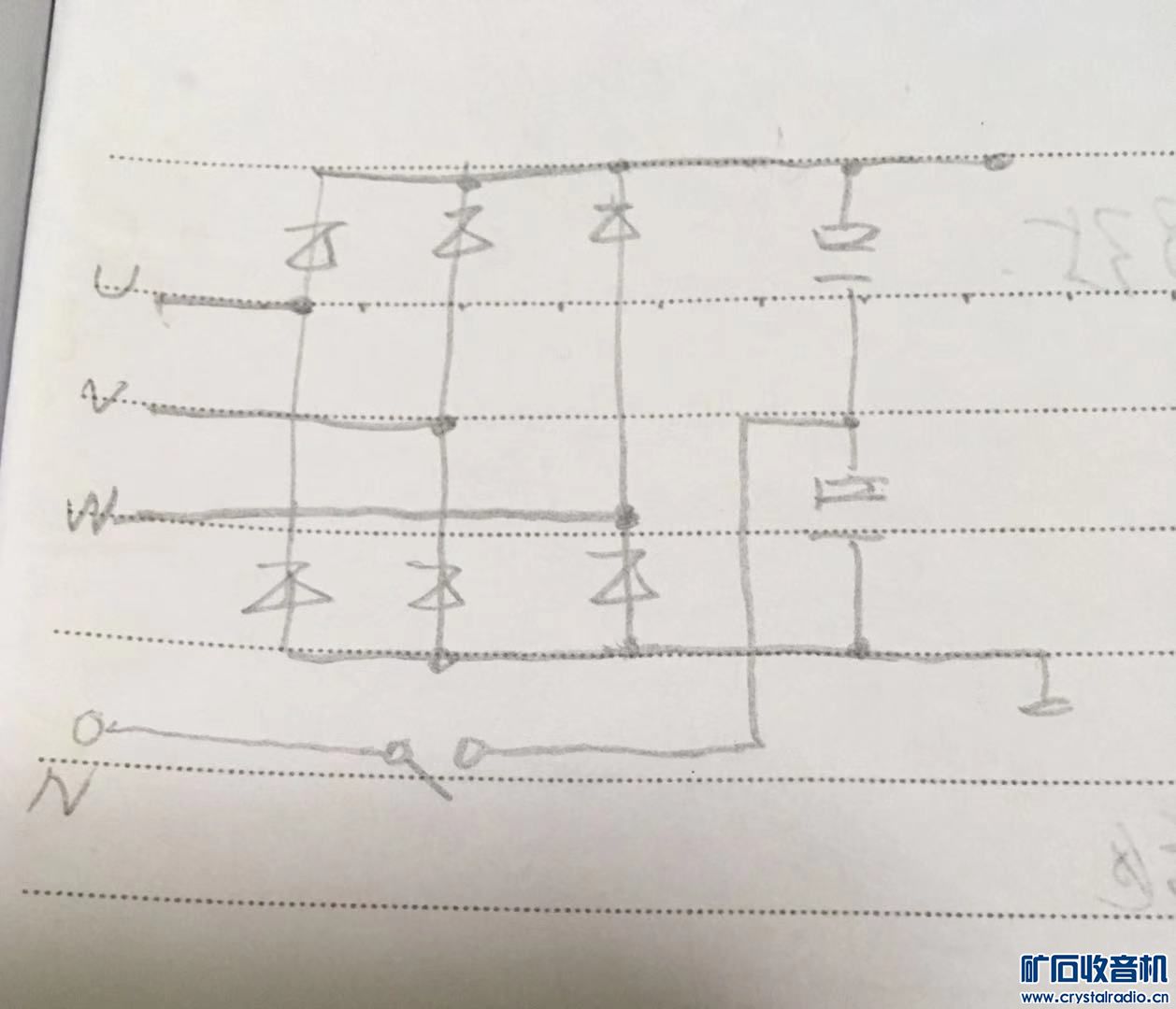

三相桥式整流电路,就是图中开关没闭合的时候。只要零线断开就是三相桥式全波整流,零线一闭合,就成了三相倍压电路了吗?
零线断开输出电压是380*1.414=537v,零线接入,输出就成了220*1.414*2=622v。是这样吗?如果能把发电机三相公共端拆开,成三个单独的输出线圈,每个线圈单独桥式全波整流,然后再三个输出串联起来,是不是电压就成了220*1.414*3=933v了?
这个三相倍压电路输出是622v,单相倍压电路输出也是622v,因为相位叠加的原因,三相的622v负载能力比单相的622v强,就是这个区别吧。

变压器Y型(星型)输出的整流如下。
1图是三相380V桥式整流电压500多伏,对的。(零线开路)波纹最小。
2图是三相220V半波2倍压整流峰值630V,对的。(零线接通)
3图还有一接点没画完。
拆开变压器中心点,A、B、C三相各自桥式整流电容滤波后串联峰值电压945V,也对。
真正带负荷就还有讲究。

好,多谢指点。另外下面那个单相倍压整流电路,因为是一般都是用全桥,这时就有一对整流管未接入,实际只使用了全桥中的一对整流管。
今天试机单相倍压电路,带了重载,输出依然爆棚,做这种高压实验后背都会加速蒸发水分的。输出接100k+一颗发光二极管,不怎么亮,降到56k还不怎么亮,降到了10k,才一会,啪的一声炸了,吓死人。后面检查是发光二极管和电阻和并排引线都击穿烧毁了。
