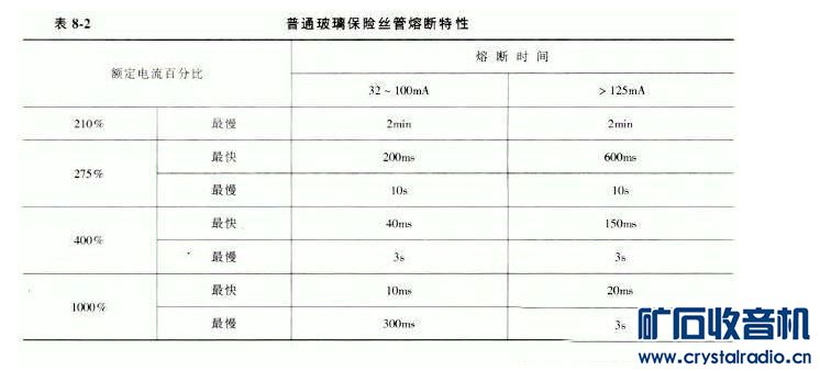

栅漏电阻开路,造成功放管屏极发红,严重影响功放管寿命,甚至损坏。如在阴极串一保险丝不就安全了吗?看了很多电路图没发现此办法,不知为何。
发表于 2020-11-21 15:20:07 | 显示全部楼层
电子管阴极电流太小了,小功率几十毫安大功率几百毫安,不易找到合适电流的保险丝,另外普通保险丝的熔断电流比额定电流大得多,超过50%未必会熔断。

 楼主| 发表于 2020-11-21 16:15:33 来自手机 | 显示全部楼层
6P14,6P1等屏流40多mA,保险管有0.1A的,小的有0.05A的,自恢复保险丝也有多种小电流的,不知可不可用,

发表于 2020-11-22 12:29:58 来自手机 | 显示全部楼层
按额定电流加保险丝,其熔断电流在2-3倍。这时,管子烧了,保险丝也不一定熔断,起不到保护作用。

发表于 2020-11-22 14:51:08 | 显示全部楼层
       保险丝所标定的额定电i流只是能保证在它的标定电流以下工作时它不会熔断,当超过额定电流一部分时或许不会及时熔断,但长时间超额定电流条件下工作时,保险丝由于过热还是会熔断,随着电流的增大,保险丝所允许的极限工作电流时间越短。
保险丝管系列:32ma,63ma,100mA,150mA.......。
