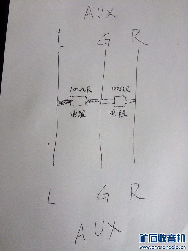

前几日给标致车机RD9,改接出AUX,接手机,声音小,音质很差,想想应该是AUX是高阻抗,耳机输出口是低阻,怎么接才能最简单低成本,达到声音大小差不多。

 楼主| 发表于 2020-11-21 21:29:20 | 显示全部楼层
bj雨过天晴 发表于 2020-11-21 21:18
为了第二台迈腾CD机花了不少冤枉钱,开始疑似共地干扰,先买了电源隔离插座,无效,又买了输入隔离阻抗匹配 ...
我的没有噪音,只是声音小,音质差。我百度一个是并接电阻
https://clubajax.autohome.com.cn ... f4b/57667416-1.html
发表于 2020-11-21 21:39:46 | 显示全部楼层
https://clubajax.autohome.co ...
可以一试,对地分别接50-100欧电阻。如果发生播放时大动态时声音发混,再串接数百-1K电阻,当年直板机接功放就那么干的。
再:如果再有感应交流声,在串接的电阻后对地再接数百-5k电阻。
 楼主| 发表于 2020-11-21 21:54:39 | 显示全部楼层
bj雨过天晴 发表于 2020-11-21 21:39
可以一试,对地分别接50-100欧电阻。如果发生播放时大动态时声音发混,再串接数百-1K电阻,当年直板机接 ...
白居不易版主,在一个帖子提到这个方法。看来可行                                                                                                 http://www.crystalradio.cn/forum ... page%3D1&page=2
发表于 2020-11-21 23:50:58 | 显示全部楼层
发表于 2020-11-22 05:49:00 | 显示全部楼层
完完全全与阻抗无关.
耳机端到失真,都没有0.5v振幅.AUX接口须1.4V振幅,只这么简单.

发表于 2021-1-3 12:02:13 | 显示全部楼层
wangjianxin 发表于 2020-11-22 11:45
不是家里用的,是我的一台老车,因为去年已经又买新车了,就是和新车比较,新车蓝牙功能挺好还方便,所 ...
原车机AUX改装,及手机输出与AUX接口的匹配,两者都有关系。
我也做过类似的事,说下经历供参考。
我原车机有CD/FM/AM3路信号,我是切断AM输入,接入AUX接口,这里要区分出LR两个声道。
试机我是用的飞傲X3播放器,也用过磁带随声听,用耳机输出都没有问题很正常。
飞傲X3有线路输出接口,用此接口接入AUX试听,音质要明显比耳机接口输入好很多,
用同一张CD在车机里逐段播放对比,线路输出接口的重放音质与CD直播无区别。
播放器的信号时同一张CD抓轨转换成无损WAV。
