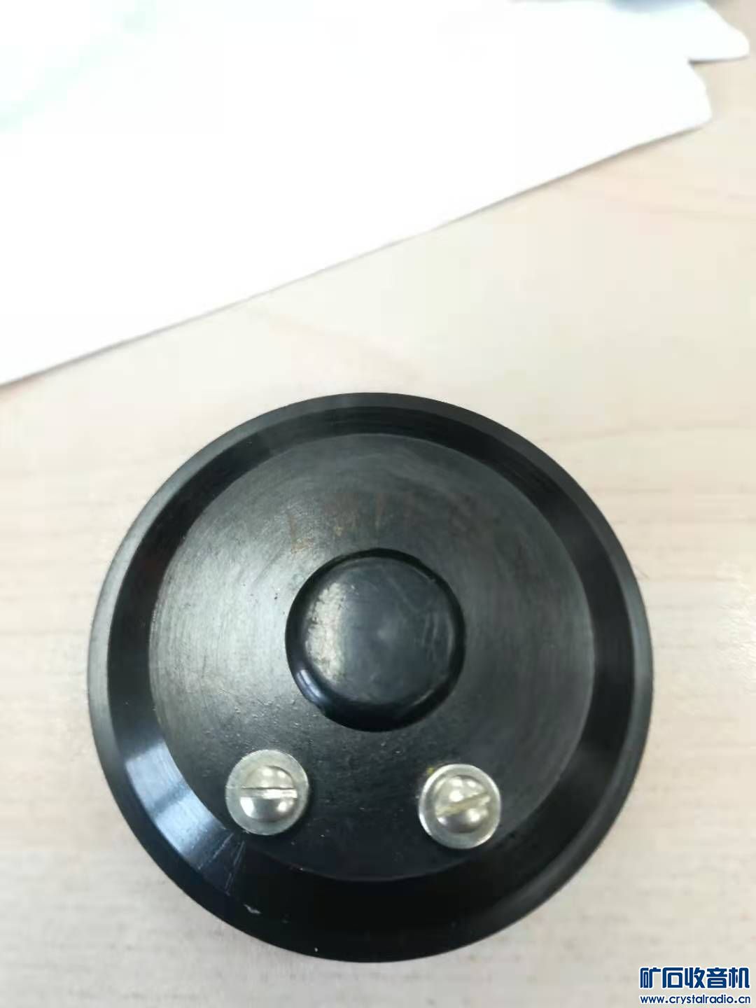

这样的压电受话器灵敏度也不错。

矿石收音机的耳机,大家都关注的是什么高阻,什么舌簧,但很少有关注震动膜的材质和固有频率,以前拿牙签扎在纸杯上,放在电唱机可以上听唱片,要是把纸杯底换成锡纸,那么声音就会清晰一点,耳机其实也一样,震动膜的材质对灵敏度影响很大,田737为海防水,用的是铜,SHH—1是上海电话厂设计的产品,技术还是技高一筹。

我曾说过,压电耳机是电转换成声音的一种形式,如果把电声器件分成耳机和扬声器,那么耳机的发音形式又分成磁电式,电动式(动圈),压电式(晶体),静电式。磁电式分成高阻抗和低阻抗,而电动式的又分成中阻抗和低阻抗,压电式只有高阻抗。磁电式形式上又有舌簧式和动铁式的,舌簧式的效率高灵敏度高,动铁式声音逼真动听,可以把舌簧耳机比作拖拉机或摩托车发动机,它把效果发挥到最高。而动铁式可以比做高档汽车发动机,一个单元就是一个缸,单元越多音质越好,而灵敏度是次要的(灵敏度并不低)。所以像震膜对压电耳机不适用,对于只有耳机腔里装一个压电片的压电耳机几乎没有技术含量,只要压电片大就灵敏声大。

我也有一对类似的,是双面压电耳机,灵敏度跟普通舌簧差不多
