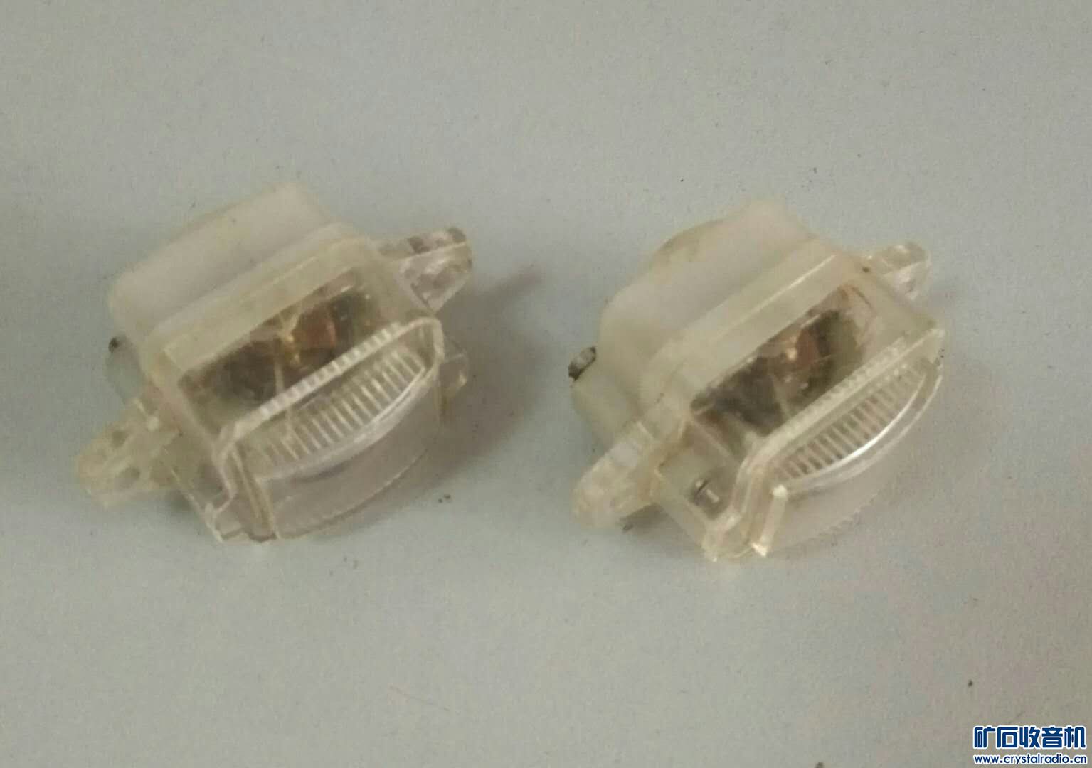

买了几个调谐指示器,200微安的,接在电路里,不怎么灵敏。
发表于 2020-11-21 09:59:08 | 显示全部楼层 |阅读模式
参照比较典型的收音机调谐指示器的接法,把它串接在第一中放管(锗管)发射极电阻与接地之间,但发现只在接收比较强的电台时指针摆动幅度大,中等电台幅度很小,比较弱的电台基本看不到摆动,这是否是因为信号小,反应不够灵敏呢。想请教一下,如接在第二中放管的相应位置,摆动幅度是否会变大呢?谢谢!

 楼主| 发表于 2020-11-21 10:24:46 | 显示全部楼层
方生圆 发表于 2020-11-21 10:20
这个很多年了吧。应该都老化了
我都把连接处发黑的氧化层处理好的。

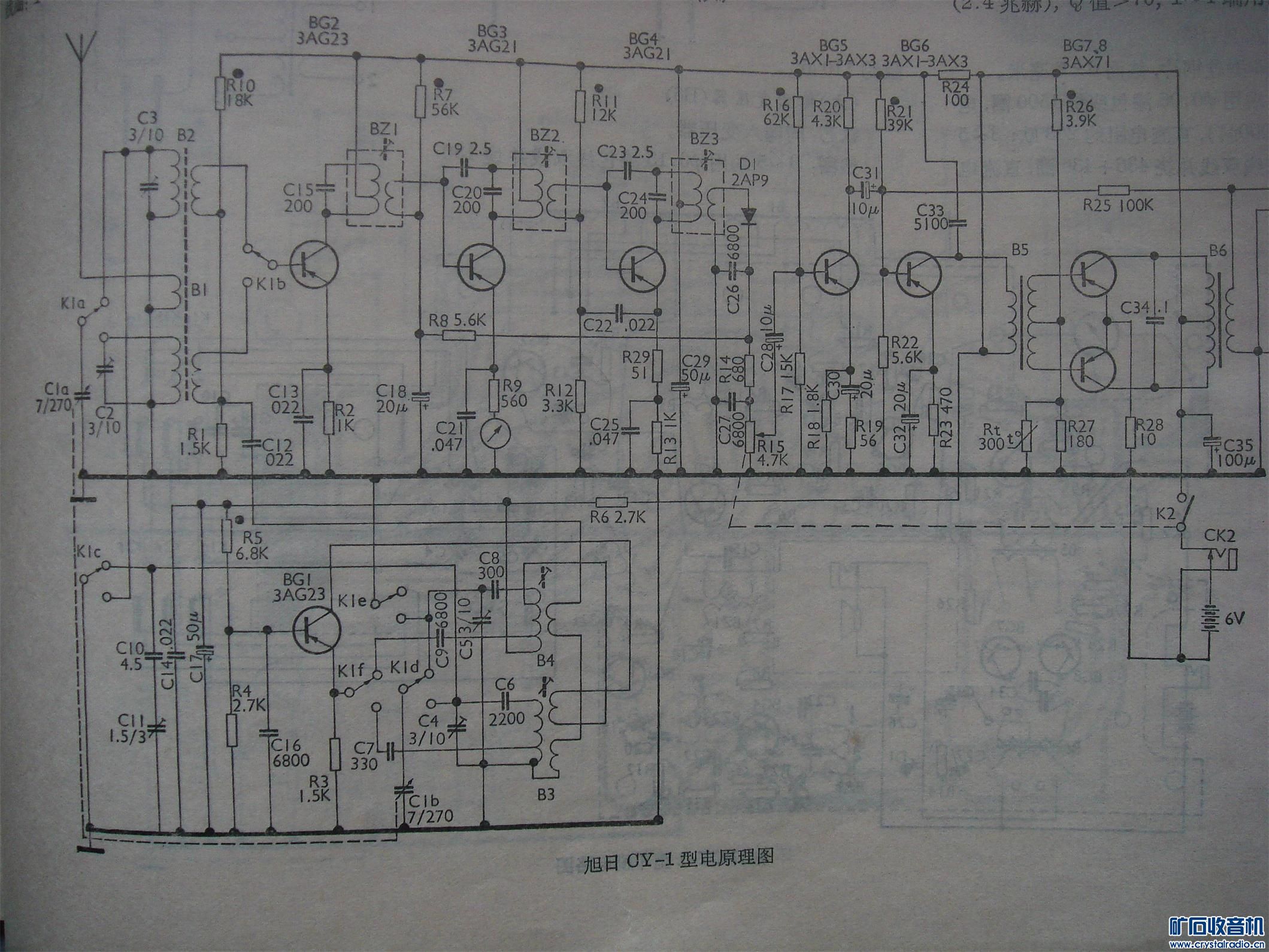

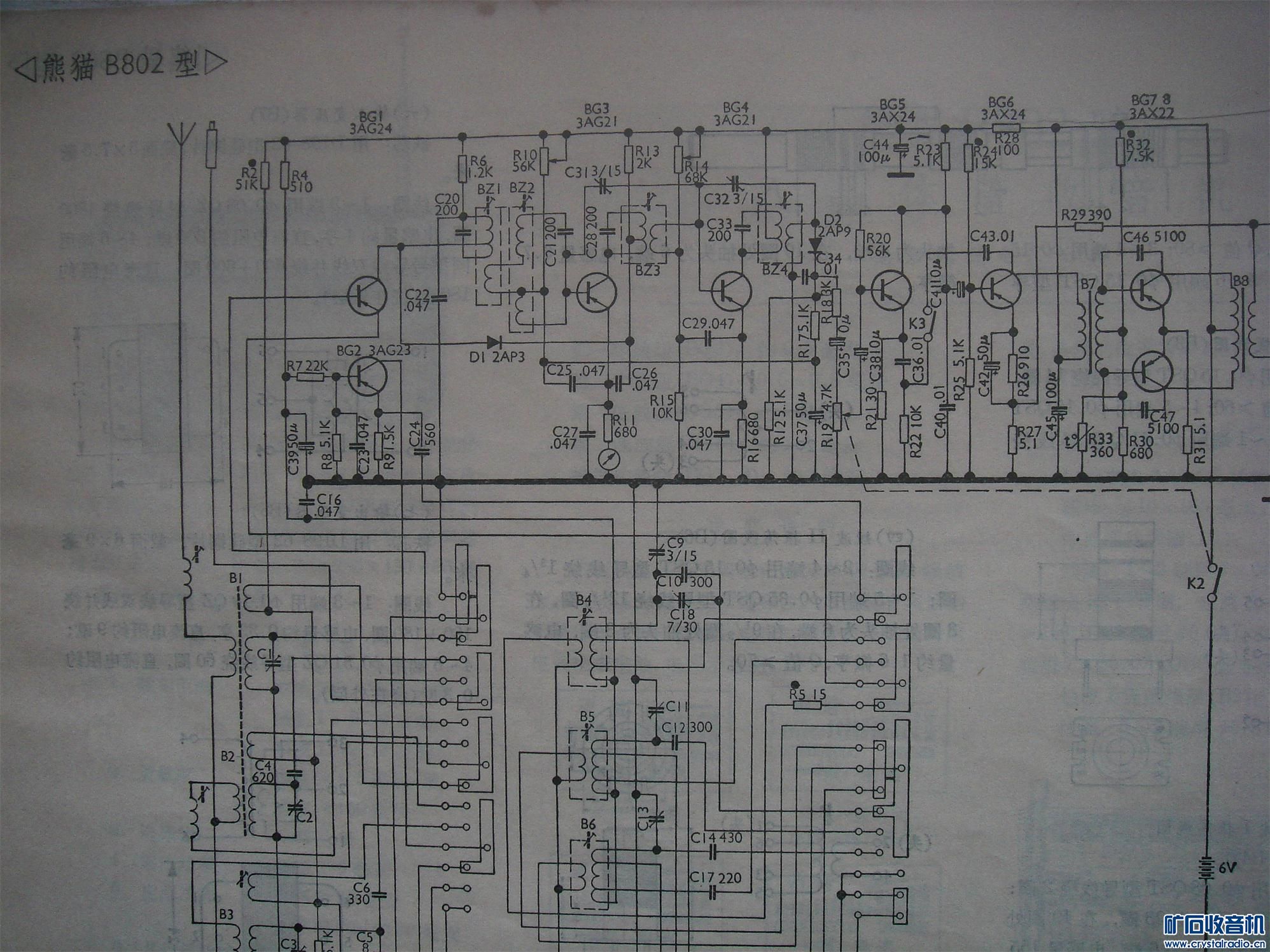

 楼主| 发表于 2020-11-21 11:06:45 | 显示全部楼层
dianzig 发表于 2020-11-21 10:42
有2个,还没用上。好像不能串电路里,应该有个电路?
我是参照了熊猫802和旭日CY-1(成都无线电一厂)的接法尝试的。

 楼主| 发表于 2020-11-21 16:20:22 | 显示全部楼层
LAOQIANG 发表于 2020-11-21 15:30
不知咋回事前面写错了,应该是发射极。
可能是这样,量了一下,调谐指示器有1.06千欧,原以为没有那么大的阻值。我是接在凯歌4B15-A的第一中放管的发射极电阻上试的,这发射极电阻本身才470欧。
发表于 2020-11-23 19:12:19 | 显示全部楼层
线圈有问题
 楼主| 发表于 2020-11-24 10:55:14 | 显示全部楼层
可能是的,想把它拆开检查检查。
发表于 2020-11-24 11:07:36 | 显示全部楼层
苏杭 发表于 2020-11-24 10:55
可能是的,想把它拆开检查检查。
线老细了。拆开弄不好报废了
 楼主| 发表于 2020-11-24 13:20:36 | 显示全部楼层
顺风雨 发表于 2020-11-24 11:07
线老细了。拆开弄不好报废了
对的!我不瞎弄,只看看里面线圈引出线与螺丝的连接处,或许有氧化的现象。
