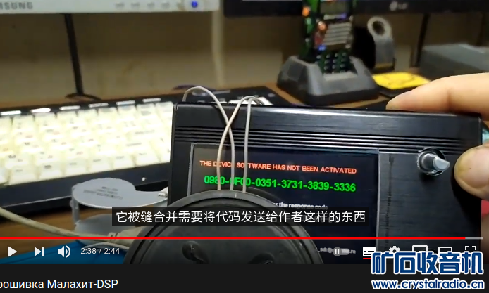

这个还有序列号保护啊,还要向作者要密码,不知道有没有算号器?
看了一下午代码好像找到个通过ID计算出密码然后和从FM25W256读回来的比较不知道是不是密码,有人愿意验证下么
