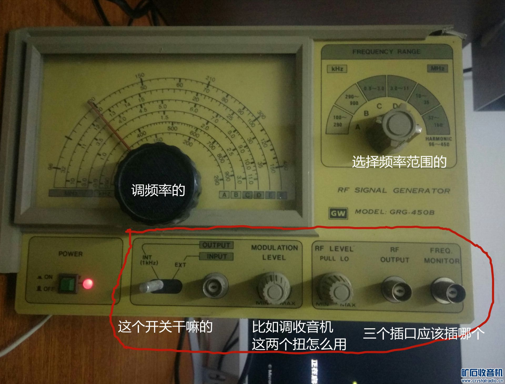

小白买了个高频信号发生器不会用,而且上面都是英文的看不懂
用来调收音机中周 频率覆盖....
就是下面那一排不会用
如果我要调收音机,这些开关旋钮分别调到哪个位置
开关在左边1KHz内调制,插口可输出1KHz音频信号,在右边插口可输入外调制音频信号。

 楼主| 发表于 2020-11-21 13:01:05 | 显示全部楼层
收音机已经调好了,比以前收台还多了,感谢大师指导
