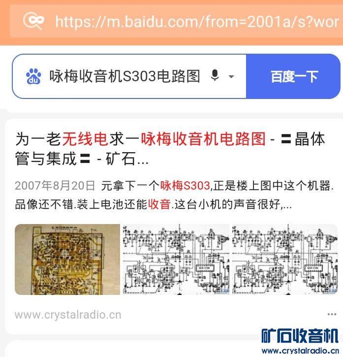

发表于 2020-11-21 06:49:37 | 显示全部楼层
二楼提供的,是 调频/调幅 两波段。
顶楼所说的,是 中、短波 的。
3839 与 2204 是一样的。
曾在本坛参与讨论,我与另一位坛友的共识是,如果追求收音的灵敏度,可以另加一个管子做变频。
找到了这篇,本欲转到这里 供楼主参考。
却不知为何,我的手机无法 复制粘贴 网址。
故截图过来。

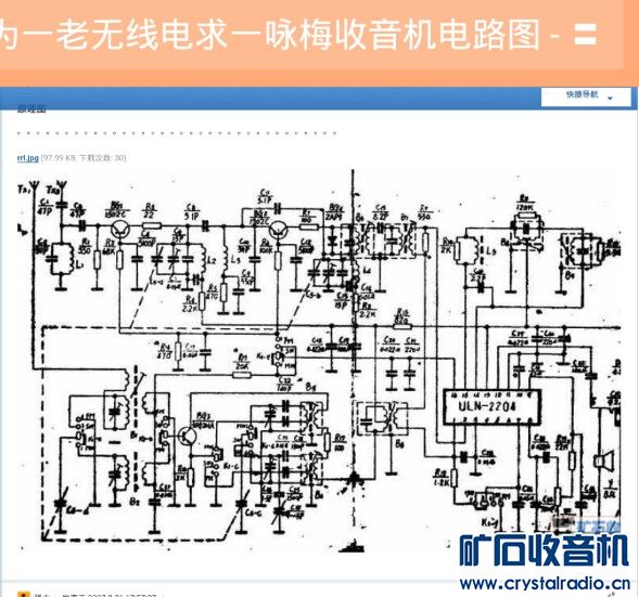

发表于 2020-11-21 08:04:53 | 显示全部楼层
矿坛以前屡有与 2204 相关的帖。
刚刚用“咏梅s303”搜,能搜到矿坛的一个帖。
这个也是  调幅 另用了管子做变频的。
中、短波 还有调频,三波段。

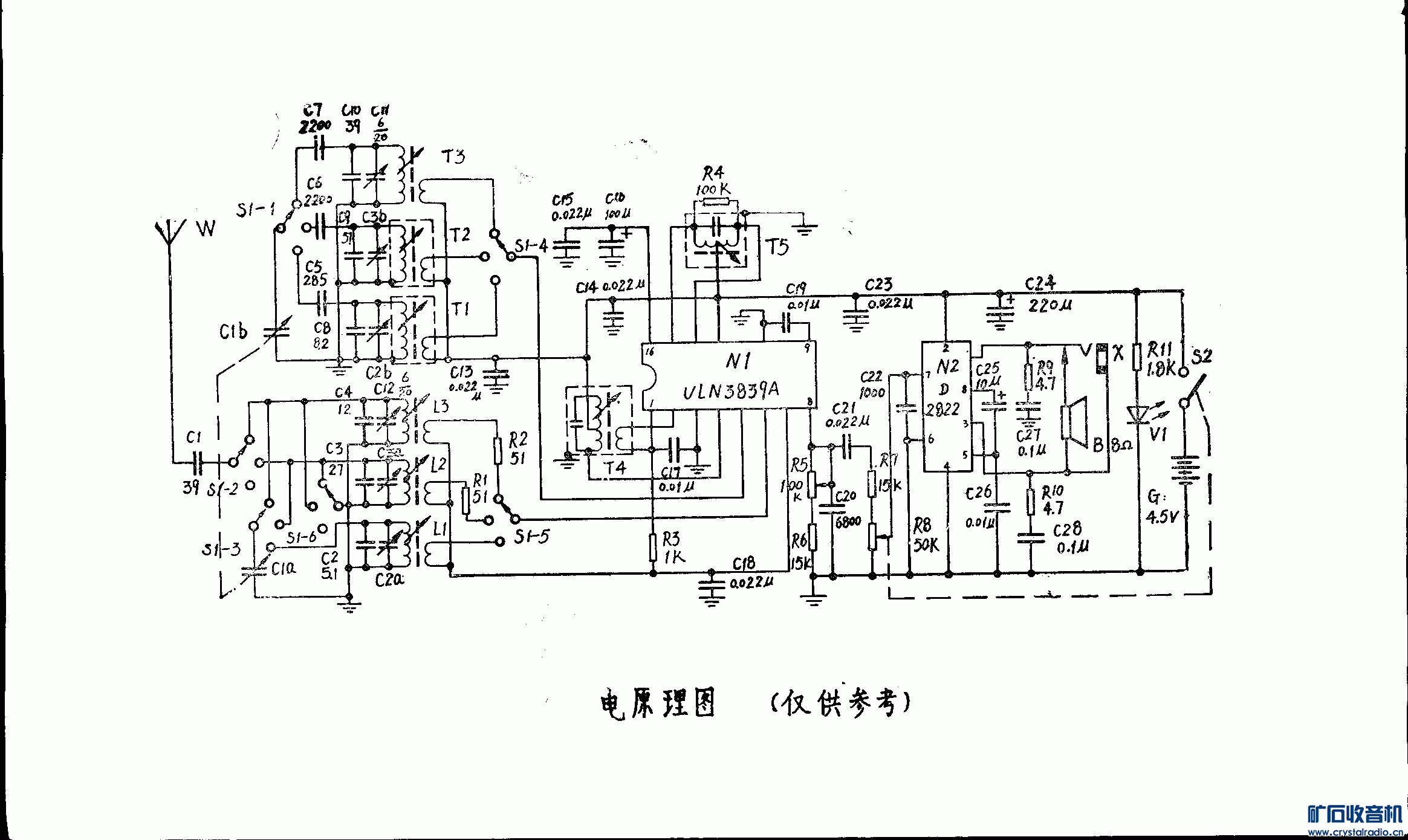

发表于 2020-11-21 13:29:20 | 显示全部楼层
2204好3839基本一样,2204可以用到FM.3839只能调幅
 楼主| 发表于 2020-11-21 16:03:23 | 显示全部楼层
线圈有制作线圈数据吗,谢谢
