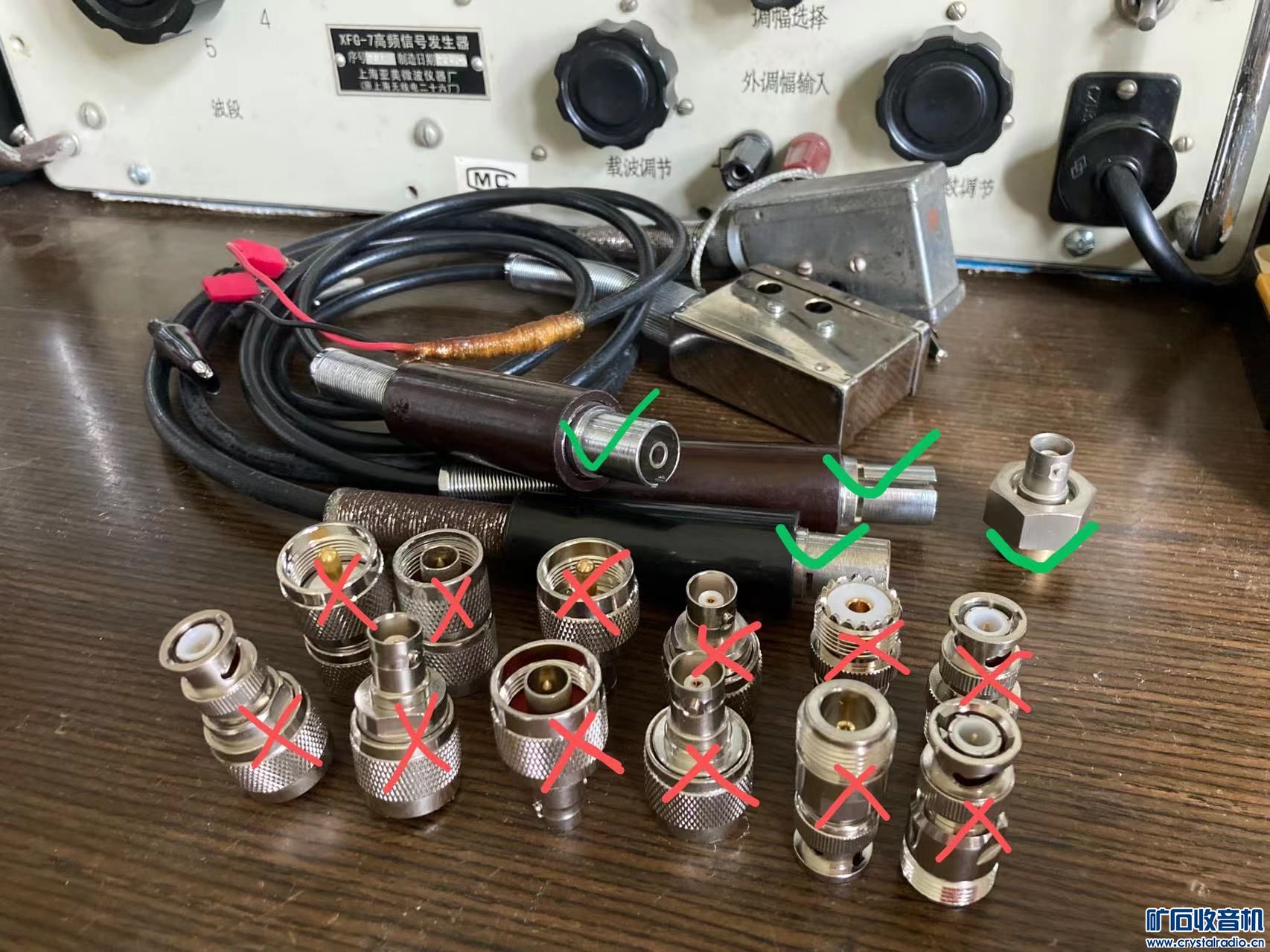

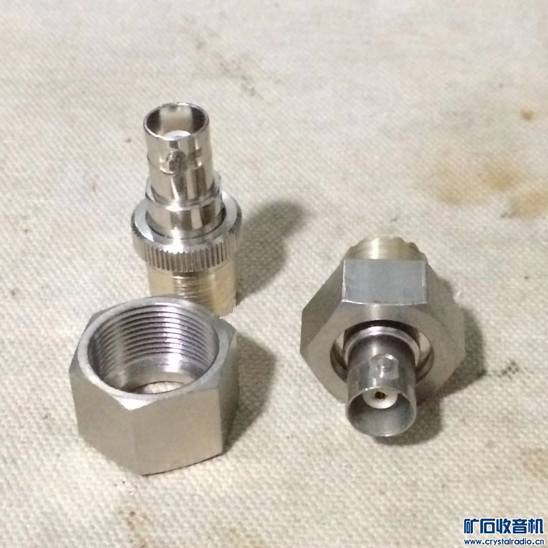

抗疫少出门,闲在家里没事干,车制了几个转换接头,可将XFG-7高频信号发生器异形老式输出插座转换成现在标准的BNC母头,这台老机器现在可以方便的驳接各种BNC线的测试夹和探头了。

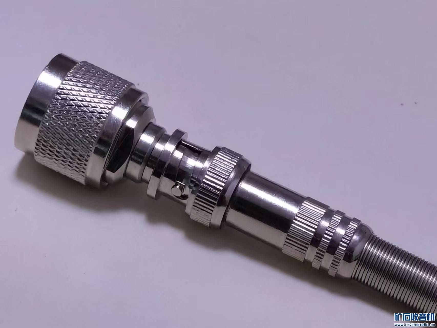

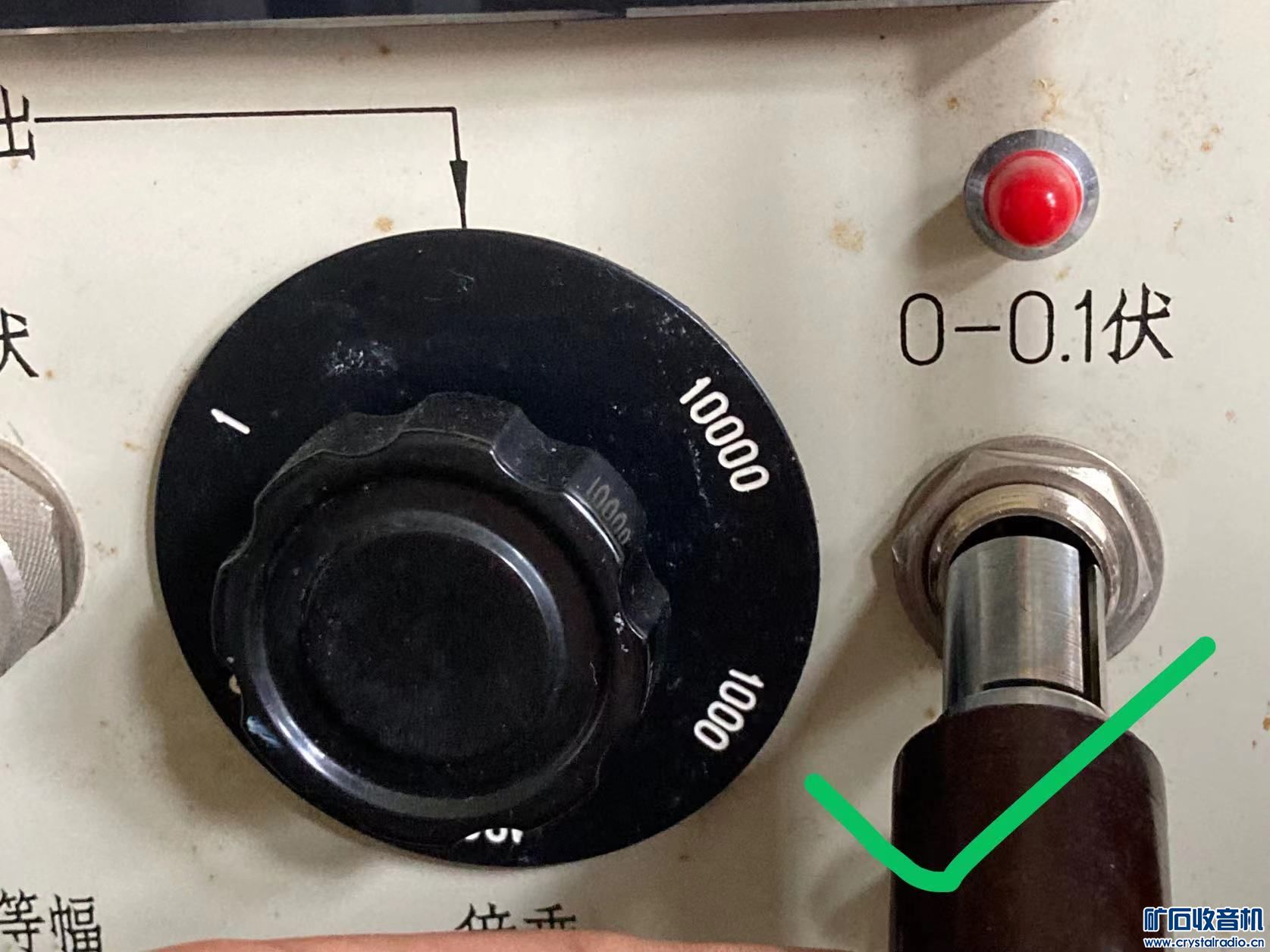

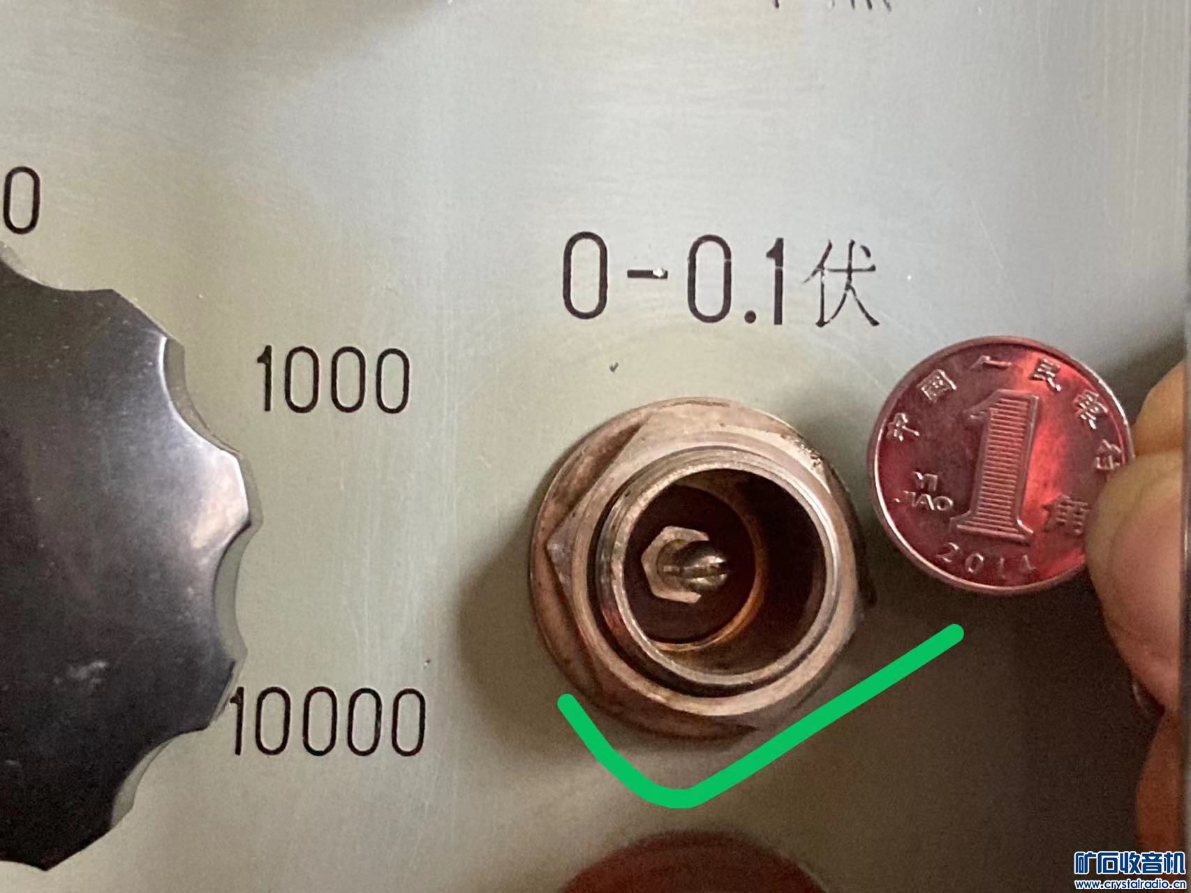

 楼主| 发表于 2022-9-12 17:12:19 | 显示全部楼层
N公头又称L16,常见,好买,没必要单做。但与XFG-7插头不是同一个东西,强行也插不进去,只能自制转换插头。
XFG-7机子上的插座是非标的见下图
XFG-7输出馈线插头也是非标的见下图
发表于 2022-9-12 17:31:02 | 显示全部楼层
非N,非M,自成一路。

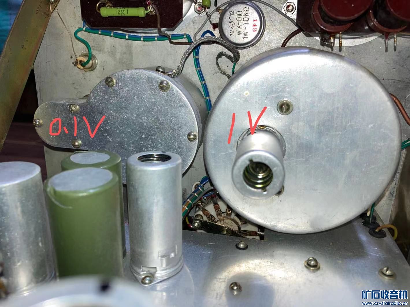

 楼主| 发表于 2022-9-13 22:16:50 | 显示全部楼层
kukukaka 发表于 2022-9-13 10:42
费那么大劲还不如换个座
没拆开之前我也是这么想的 拆开才知道1伏和0.1伏两个插座都与各自的衰减旋钮屏蔽盒浑然一体 再想:还是加工转换接头简单些。
发表于 2022-9-14 09:34:31 | 显示全部楼层
费那么大劲还不如换个座
大小孔经不一样没法固定。更麻烦。还不如变换头。价格也差不多。
