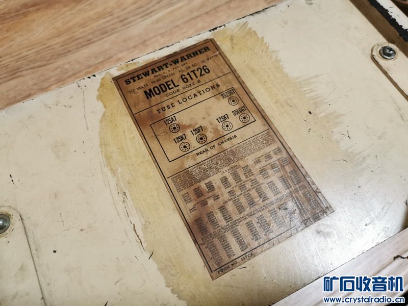

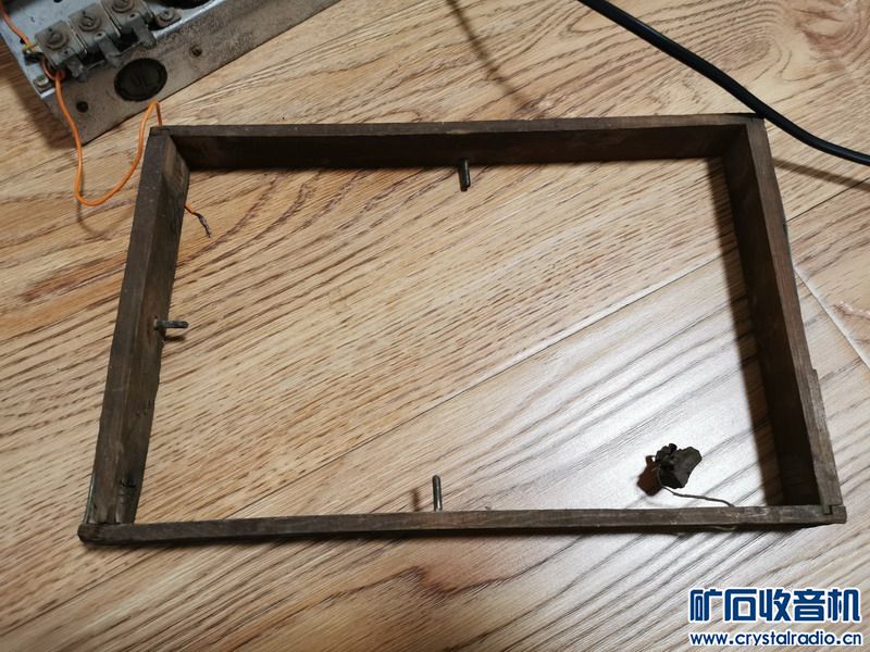

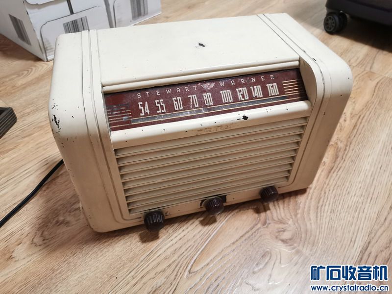

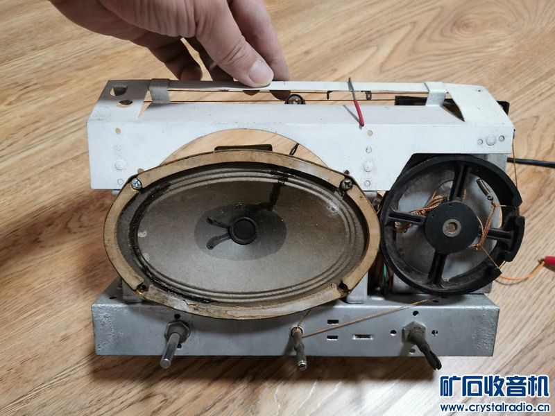

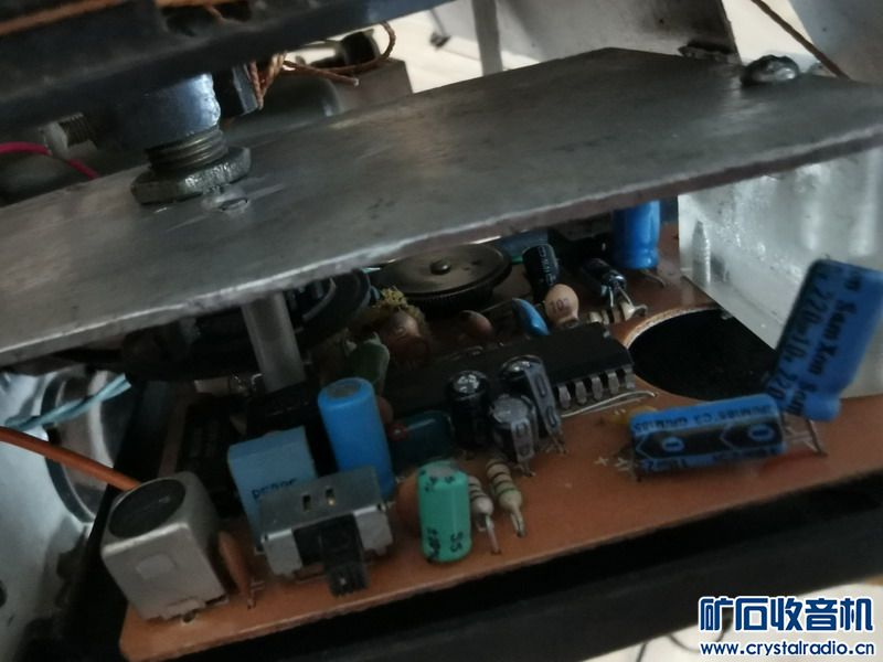

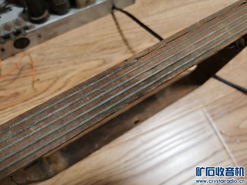

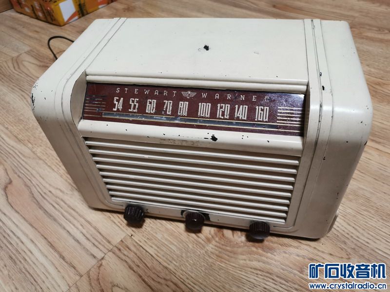

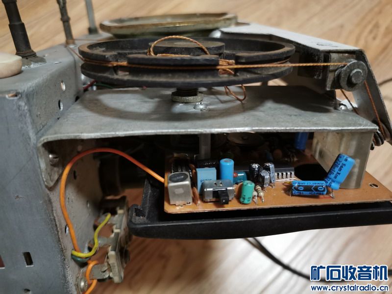

刚入手一台美国收音机,到手后看到是117伏电压的,一时没找到变压器想先清清灰吧,打开一看,大为惊奇。先是内部被加了一个木框方形天线,木框还是卯榫结构的,设置了三个接触点,一看就是老改。拆开机芯更为惊奇,底壳电容新老搭配,还改了一个输入牛,内部加了一个电路板,还是sony芯片。插电试了一下,只能收FM,主板上没有磁棒天线,晃动电子管里有响动,有几个电子管不亮不热,估计是只用了功放电路,大家看看。

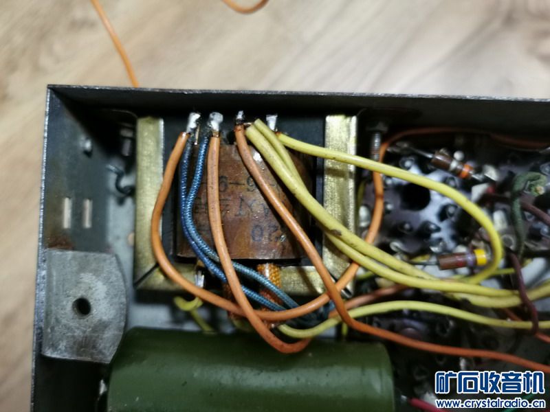

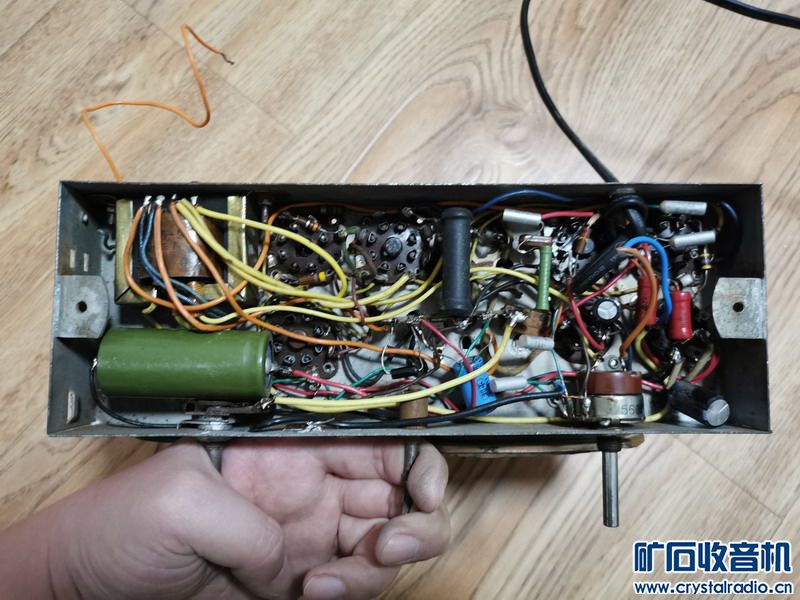

好像是把原机AM的空联拆了,空位加集成电路FM,用胆功放出声。

弄了个收音机芯放在里面

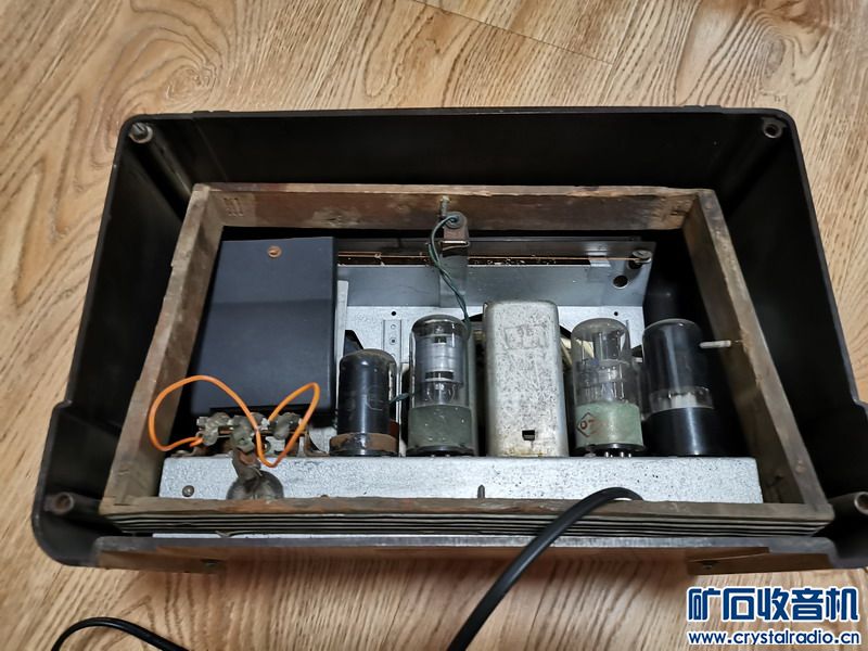

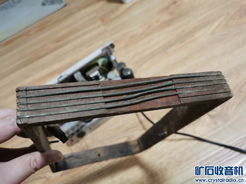

如果有足够时间玩,又有耐心,己经有图纸,全机复原没难度,木框天线是原装,可抗开关电源噪声.喇叭
在美机中算大的了

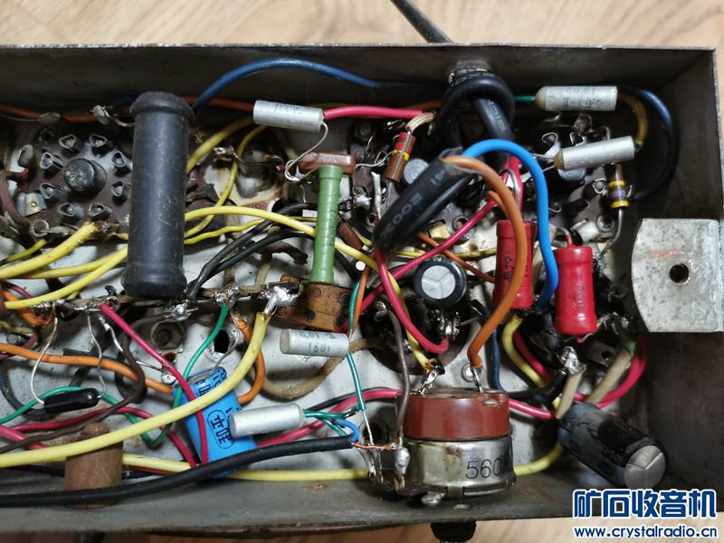

0.15A灯丝的117V串丝机,要想复原,买管子就得不少钱。不过,加个电源变压器,改成6S**系列的管子,就能便宜好多了。

空气连没了,没法折腾了

找到原电路图和对应老元件,恢复一台中波机应该没问题

底板下面的多数阻容原件都已经是国产的啦。
发表于 2020-11-20 10:36:19 | 显示全部楼层
喇叭是国产的吧

那个木框天线可真是原装的。不必生疑
