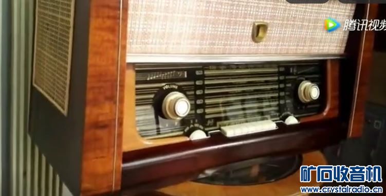

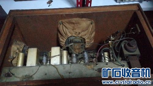

 楼主| 发表于 2020-11-19 11:19:12 来自手机 | 显示全部楼层
图片来了!
 楼主| 发表于 2020-11-19 11:19:54 来自手机 | 显示全部楼层
后面的样子

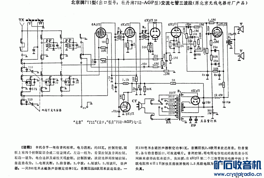

发表于 2020-11-19 12:17:11 | 显示全部楼层
hifi369 发表于 2020-11-19 12:11
白老师,请问这款具体什么型号?
《国产电子管收音机电子管录音机电路图集》中只有北京711(出口型号牡丹752AGP,为一级机)的电路,但是只有两个喇叭,按键也没有这么多,该机应当也是一级机,为牡丹911之间的一个型号。
[attachimg]13827789[/attachimg

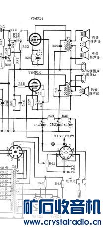

楼上的北京 711(三波段;注意琴键开关-三个波段,一个拾音,一个电源共五建)琴键开关按键破损,给你个外观完好的图片。
再看看牡丹911高级机(多波段开关注意琴键开关)。可以理解为你的7灯机检波中高频部分与911基本相同,变频是否用6U1还是6A2就不得而知了。低放部分去掉电子分频功率放大的一只管,再去掉一只整流就是七灯机了。也就是白版说的过度产品。
