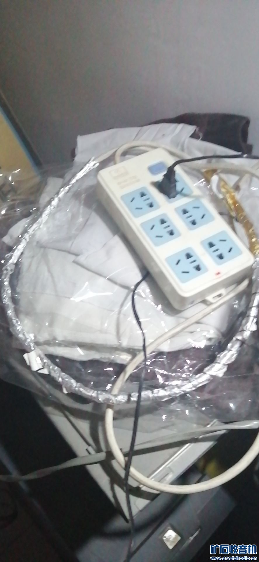

在第一次装矿石收音机首要解决的问题,就是天线,当然,如果有条件,还是首选用三,四十米的金属线,拉一个高出四周建筑十多米的天线最好,但现在都是楼房了,有点不切实际,而现在在城市楼房居住的,我给大家分享三个方法,看哪个适合你?一如何有电话,可以把天线接到电话线上,二,如果你家有网线(光纤不行)也可以接到网线上,三,如果上面两条都不适合你,你可以在排插电线上用锡箔纸包一层,锡箔纸外面把天线绕上去,绕七,八十公分就可以了,记住,一定要绕紧,这几种方法都不错,我都试过第.                                                                                                                    第二个要准备的东西是线圈,买现成就线圈很好,但现在不太好买了,我直接把网线拆开,用网线里面的细线,有红色,绿色,白色等颜色,记住,里面的这个红,绿,蓝,白等颜色这种胶皮保留住,用个二,三股一起绕成线圈,效果也不错,如果有磁捧了,就用五亳升的医用针管当骨架,当然别的也行,用牛皮纸粘个筒,当骨架也行我也用十毫升的针管当骨架,里面插两根磁棒试过.不用磁棒也行,用个纸管子,什么塑料瓶子当骨架也可以,我用一百亳米的下水PP管当骨架,由于线圈大,效果更好,记住,线圈多留几个抽头.                                                                                                             第三个是耳机,有800欧以上的更好,我没有,就直接用电话机子上拆下来的耳机,阻抗是300欧,也能用。                                                               第四个是可变电蓉器,没有只能从旧的收音机上拆,也可以用个100P的固定电容代替,但调时很麻烦,效果也不好,最后,最主要的东西,二极管,没有的话,也只能从旧收音机上拆,2AP,,,的捡波管,当然也可以用矿石,但我没试过,以上这些就可以听了,我不是忘了说地线,因为是楼房,直接地线省略了,老师们如果认为我说的不到,不对,请老师们补充更正和批评

天线用有线电视闭路线也可以,用电源插排线不用铝箔纸,直接绕漆包线就行,用两米长漆包线绕一米多长插排电线就行(我现在就这样用),或者是插上电风扇(不开)接它的金属外壳,但这样有危险。地线用金属自来水管最好,也可以想办法接消火拴的金属壳上,或者用铝箔纸包住槊料自来水管一段绕上金属线做感应式地线。还可以做不用地线的电路(两只二极管一颠一倒串联耳机,二极管相联处接天线)比如调频矿石收音机或短波矿石收音机,甚至是大环矿石收音机。粗磁棒套喝粥或酸奶的槊料是绝配。没有检波管可以快递马云家的1n60p二极管,选6块钱快递费的,那个1块钱能买50个二极管。没有可变电容就做调磁棒调感式收音机也行。没有高阻抗耳机就采用电源小变压器当阻抗转换器用手机入耳式耳机听,灵敏度也不错。

在电插座上插个排插,排插线当天线就OK了
