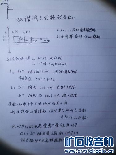

之前做的一个,是论坛里北斗老师赠送的一个空气可变,360x2pf。按照图上直接找线径相同的漆包线,直径一样的圆筒,照葫芦画瓢的做了个,收听效果不错,现在手头没有空气可变了,只有270x2的薄膜可变,想做,但是参数要改,所有的参数都在图上了,包括我替问的问题,L2L3要增加电感,L1需不需要改动??二极管的抽头处该怎么确定,是不是按比例??

没有老师看到吗
发表于 2025-2-17 14:19:58 | 显示全部楼层
帮顶,期待中...
