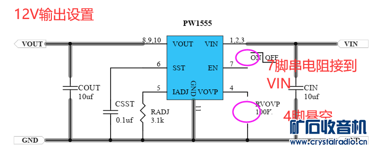

12V输入,12V输出过压限流保护芯片
可是在输出电压模式:3.6V,5V,12V
在输出3.6V模式:输入电压范围2.5V-4.5V,输入关闭电压5V,限流最大4.8A
在输出5V模式,输入电压范围3.8V-6V,输输入过电压关闭6V,限流最大4.8A
在输出12V模式,输入电压范围8.8V-14V,输入过压关闭14V,限流最大4.8A。
PW1555是一个可编程的限流开关,具有输入电压范围选择和输出电压钳位。集成保护N沟FET的极低RDS(ON)有助于减少正常运行时的功率损耗。可编程软启动时间控制转换率,在启动期间的输出电压。独立启用控制允许复杂系统顺序控制。它集成了过热保护停机和自我恢复。这种集成电路和小的DFN3X3-10封装面积提供了小的PCB面积应用。
特点:
输入电压范围宽,从2.5V到15V,浪涌高达30V              
对于集成的保护开关:40 mΩ
软启动可编程时间              
可编程限流1A-4.8A              
短路保护              
可选择的输入范围和箝位输出电压阈值。              
启用接口引脚              
热关机保护和自动恢复              
符合RoHS标准且无卤素              
紧凑型包装:DFN3X3-10
应用:
服务器
服务PC
笔记本电脑
小型pad
PW1555具有输出过压保护,和输入过压保护,和输入欠压关闭保护,同时具有电压可控控制,如输出13V,输出电压是12.7V,输出14V以上,输出电压达到最高11V,超过关闭输出。
