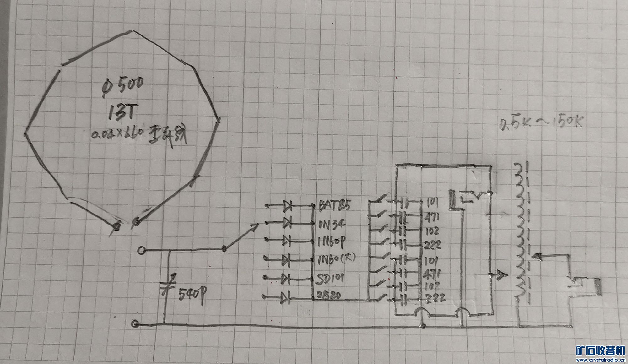

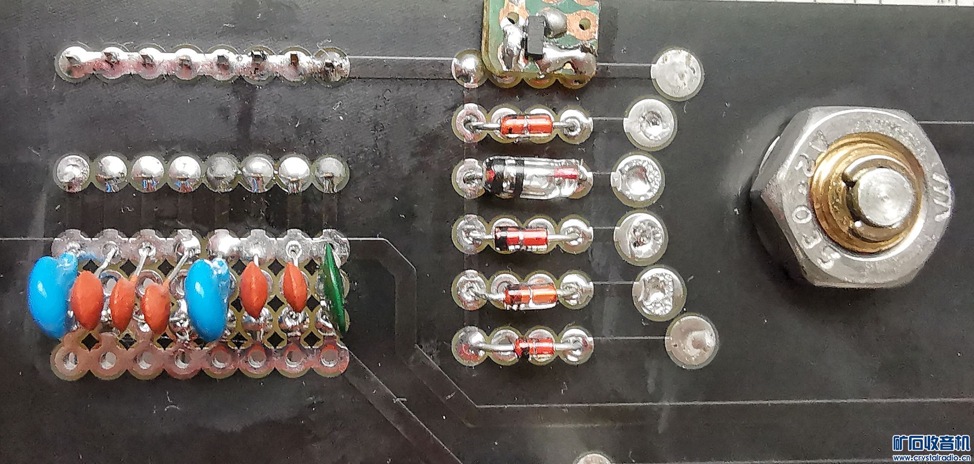

玩来玩去还是2820检波表现及选择性最好,依次SD101、BAT85、1N34=1N60P,大型1N60(是否正确型号)检波效果及选择性最差;

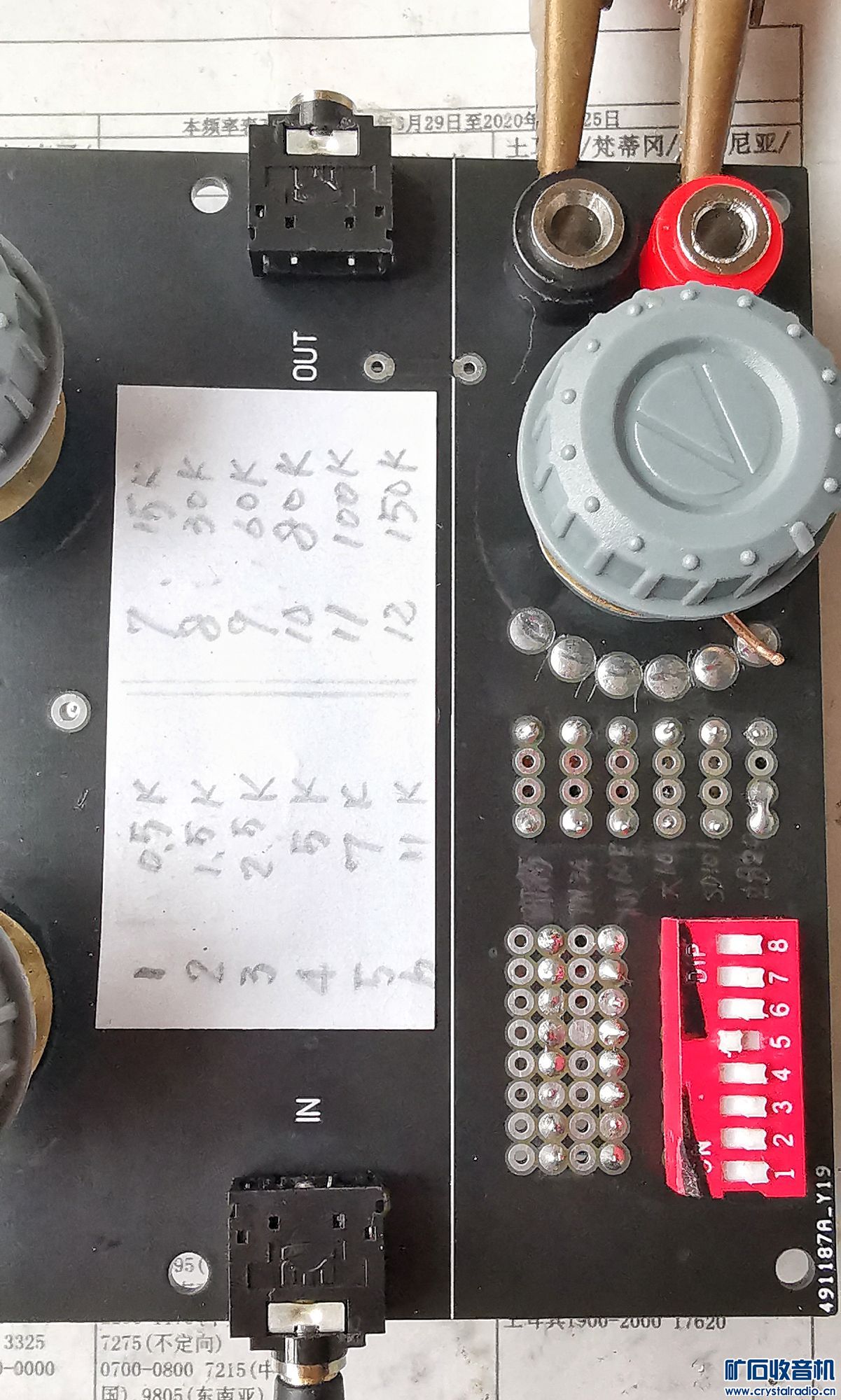

这块PCB电路板即可以链接谐振电路使用又可以单独作为阻抗变压器使用。
IMG_20201117_153451-01.jpeg IMG_20201117_153645-01.jpeg IMG_20201117_153544-01.jpeg

0.5K-150K绕制数据可以透露一下吗?
 楼主| 发表于 2020-11-17 19:31:06 | 显示全部楼层
谢谢您的关注,绕制数据和磁芯的磁导率有很大关系,我用的锰锌磁芯磁导率10K,数据如下表。
发表于 2020-11-17 20:00:10 | 显示全部楼层
说说那8只电容的作用
 楼主| 发表于 2020-11-17 22:26:02 | 显示全部楼层
as8233639 发表于 2020-11-17 20:00
说说那8只电容的作用
谢谢您的关注,使用2820检波时用100P的电容比用2200P的电容声音大些,使用不同二极管检波和使用不同阻抗耳机时切换不同的电容能得到更大的声音,在50微安表上是可以看到相应变化的。
电路有点错误,更正一下如下图;用作阻抗变压器使用时适当选择滤波电容后CK1和CK2输入输出都可以。
