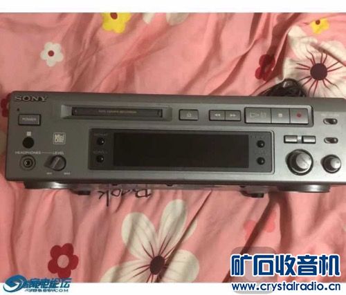

不小心插220烧了变压器,谁有这个机型,麻烦测量下变压器输出电压,准备用3个变压器代替,谢谢

刚刚看了一下,这机器图纸上没有标出变压器的输出电压。但跟大部分sony机器的变压器一样。双路12V给两个三端供电,接运放的。一路-32V给VFD屏的高压,一路AC给VFD灯丝的。数字5V,3.3V是和第一路共用的。
 楼主| 发表于 2020-11-17 20:51:37 来自手机 | 显示全部楼层
谁有这个机子的,麻烦能测量一下吗?
