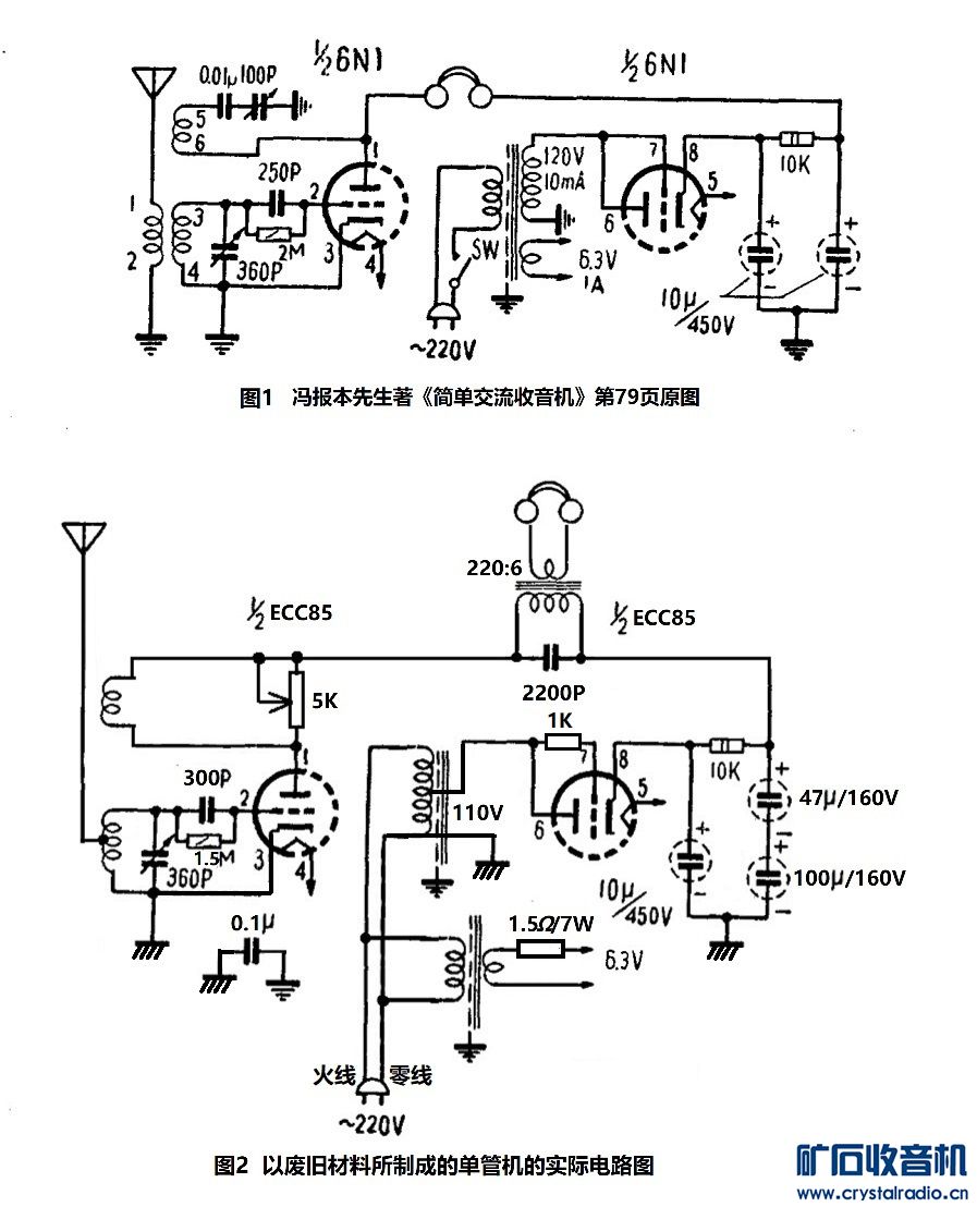

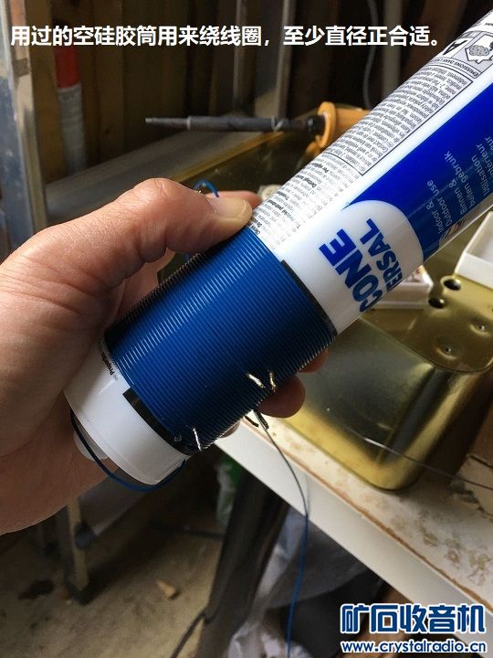

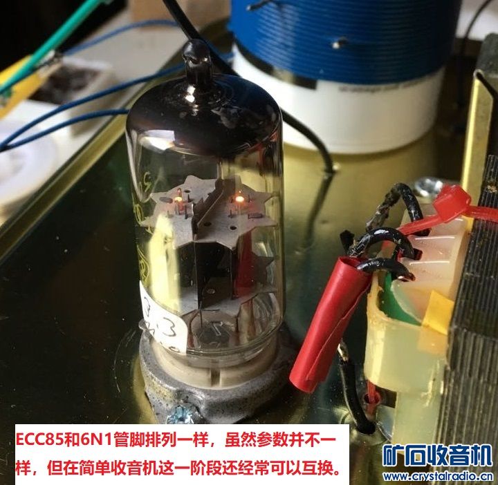

今天,是冯报本先生逝世11周年。本来还不知道这个日子,前几天就有关冯报本先生著《超外差式收音机》的若干问题上坛请教,承蒙版主和各位坛友不吝赐教,不胜感激之余,也得知了冯报本先生后来的有关情况,数日以来,唏嘘不已,眼看冯报本先生逝世11周年将至,临时起意,以冯老先生所著的《简单交流收音机》之“简单的三极管0-V-0收音机”为模板,稍加变通,用废旧材料制得单管机一架,以志纪念!
这架单管机由于使用废旧材料制成,所以还没有调整到最佳状态,同时也存在先天不足。目前存在的问题是,第一,再生稍微给一点就很强,是由于那个2200P的电容不合适还是再生线圈与调谐线圈的距离不合适尚待实验;第二,为了保护电子管,所以沿用了传统的降压后整流的结构,可是我这只220V转110V的变压器居然是自耦式的,这样我就不得不非常小心地细细区分火线和零线,以保护人身安全,由于我做了记号,所以现在即使手摸饼干筒也没有任何麻电的感觉,测量零线与“大地”间的电压确实也是几乎为零,但尽管如此,还是不如有两个绕组的有隔离的变压器为好;第三,收到电台时交流声比较小,但在没有电台的地方交流声还是比较大,如果单看参数,似乎应该比冯老原著上标注的参数更好,但为什么交流声仍然相对比较大,仍待继续实验。

发表于 2020-11-17 07:48:33 | 显示全部楼层
交流声比较大我估计是电源变压器的问题,还是得用有初、次级绕组变压器好点,初、次级之间有屏蔽层接地,这样能减少电源干扰。

发表于 2020-11-17 08:50:21 | 显示全部楼层
自耦不安全,再生还是用调容的最好,平稳
发表于 2020-11-17 09:04:40 | 显示全部楼层
        废物利用的单管机做得好,自耦式电源变压器确实不安全,弄不好机壳全带电太危险,还是换掉比较安全。

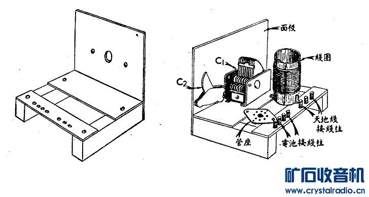

发表于 2020-11-17 09:18:45 | 显示全部楼层
要重现五十年代的风格,还是用木头框和三合板做底盘,两块三合板留出管座的空隙。金属饼干盒做热底盘机安全是问题,可以用一个220/10~12V的变压器反过来接到灯丝处,灯丝绕组一端接地可以起屏蔽作用。

发表于 2020-11-17 10:09:21 来自手机 | 显示全部楼层
利用废旧材料做机器不错赞一个。机器有交流声一般是电源滤波,管子受电磁场的感应,滤波没问题的话管子灯丝接地试试,另外你输出与电源变压器摆放位置有互感现象,可以竖起来旋转90℃来减少电源变压器对输出变压器的感应。另外底板太薄变压器的振动引起管子的共振也会引起嗡嗡声。

交流声比较大我估计是电源变压器的问题,还是得用有初、次级绕组变压器好点,初、次级之间有屏蔽层接地,这 ...
220转110的有初级次级绕组的"废旧"变压器还真不好搞, 我这只变压器买来时还以为是分开的, 谁想到是自耦的, 唉, 不过看在便宜的份上, 还是欣然接纳, 只好自己小心点儿.

 楼主| 发表于 2020-11-18 04:36:07 | 显示全部楼层
白居不易 发表于 2020-11-17 09:18
要重现五十年代的风格,还是用木头框和三合板做底盘,两块三合板留出管座的空隙。金属饼干盒做热底盘机安全 ...
您说的是不是这种风格:
另外您说"可以用一个220/10~12V的变压器反过来接到灯丝处", 您是指把变压器装在底盘的另一侧吗?
