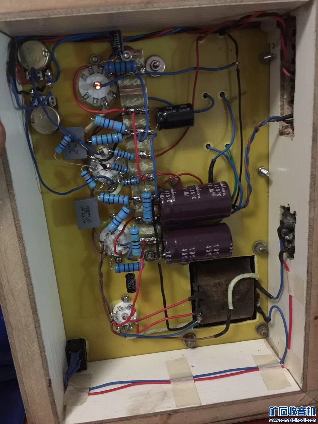

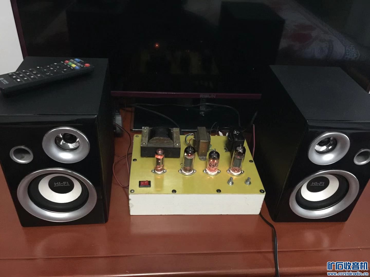

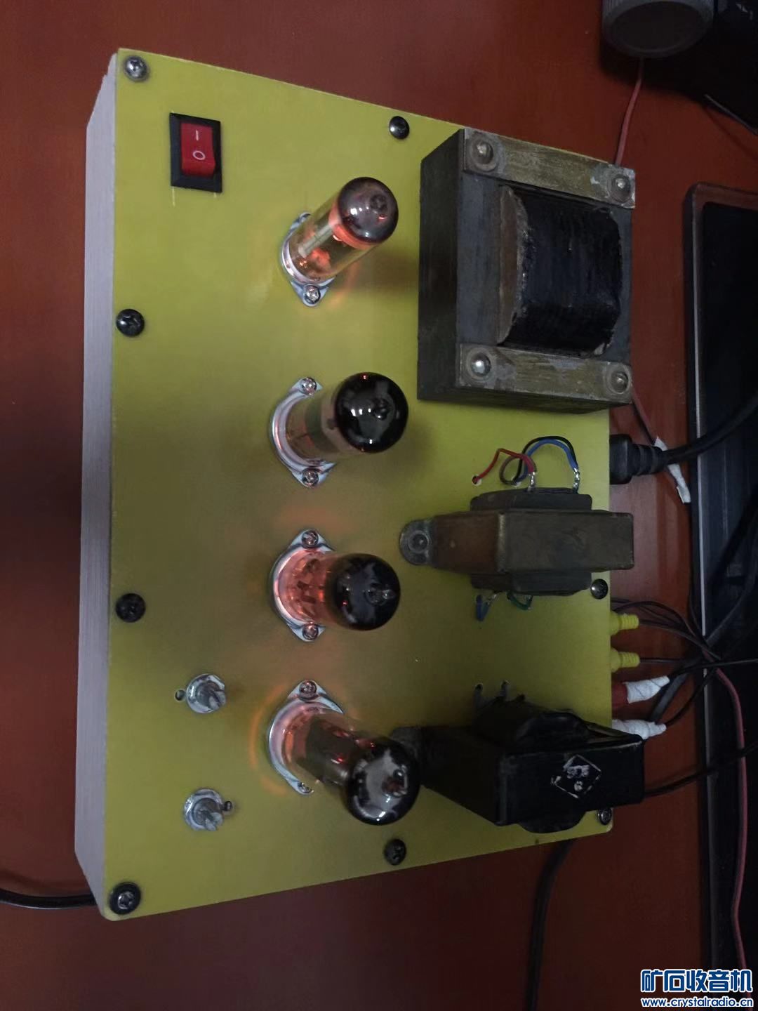

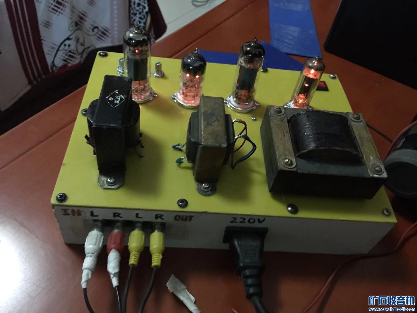

发表于 2020-11-16 20:15:13 | 显示全部楼层 |阅读模式
一次偶然的机会,听了一台电子管功放的声音,就被深深的吸引。于是突发奇想自己也开学学电子管知识,做台自己的功放机。说实在的,见到过电子管收音机的密密麻麻的电路,头有点大,不过我喜欢挑战下自己!接下来说干就干,从网上淘了点旧零件,电源牛,2个输出牛,都是买的电子管收音机机芯回来拆机的。找了块木板,做了个木框,上面铺上一块绝缘板,然后各种挖洞,钻眼……就搞成了一个粗糙的机箱。自己还是很开心的。没有木匠手艺,做的不好。最后决定做个4个电子管的功放,整流用6z4,6n2推6p1。 至于电路图网上到处可以找到。现学现卖,我的第一个胆机就这样完工了。经过仔细调试,试机还算满意,耳朵凑近音响也几乎听不到交流声。

两台输出变压器不一样大啊,我以前做过一款不用电源变压器的。感兴趣的话可以百度一下   高淳放大器

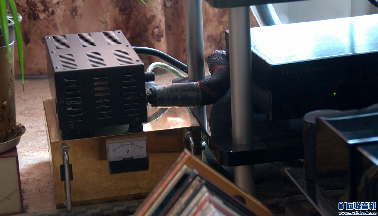

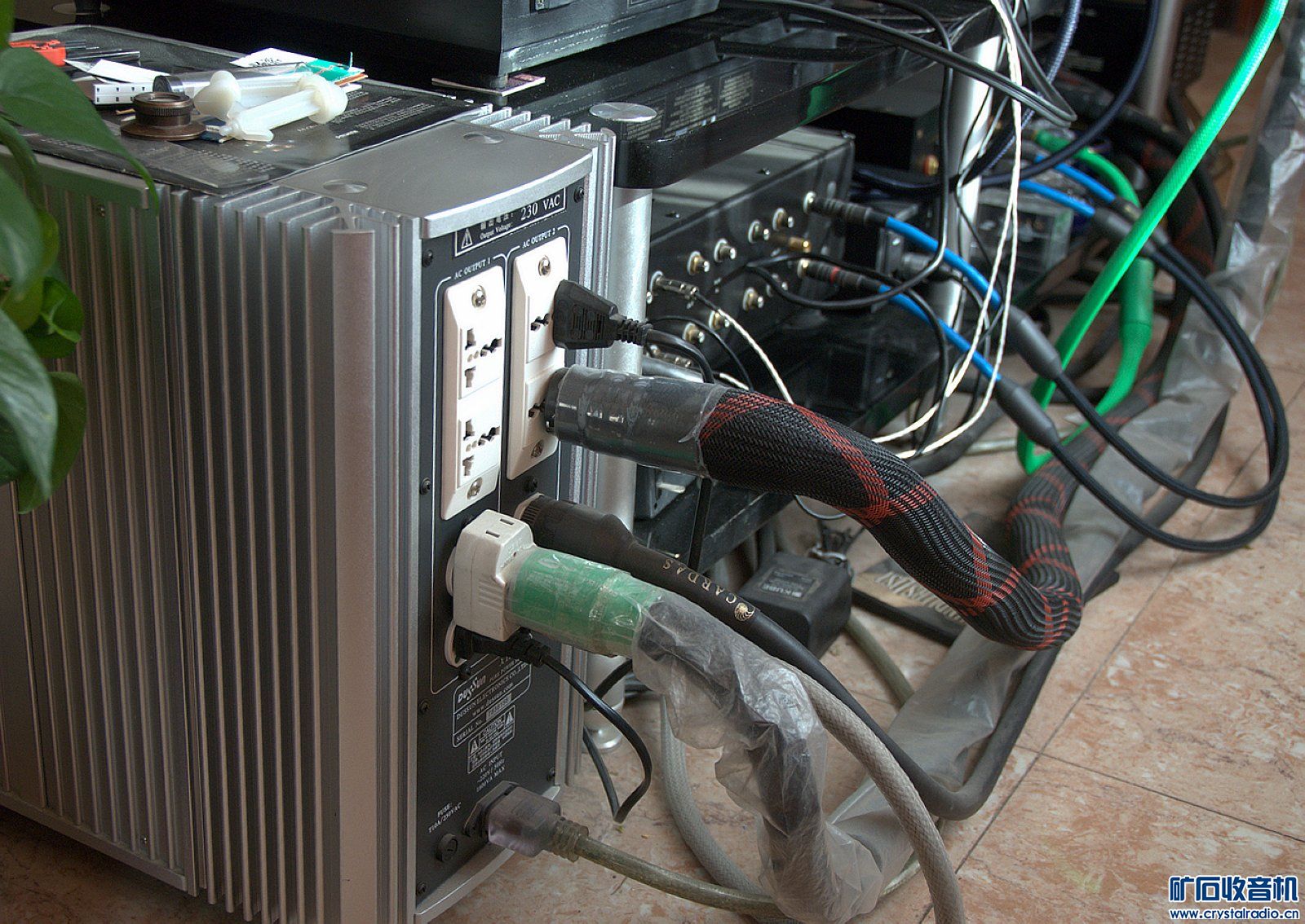

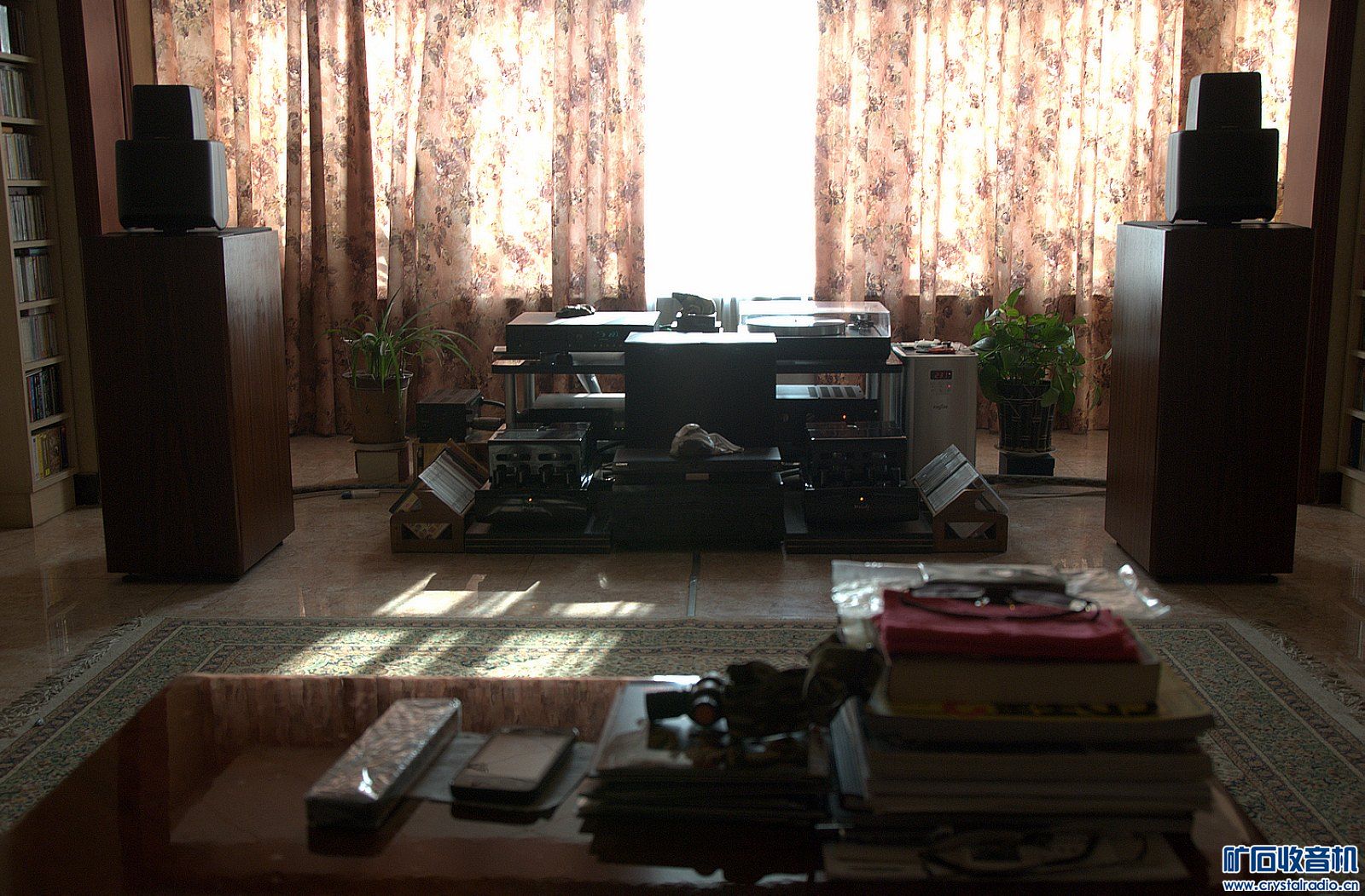

电子管功放,个头大,电子元器件也大,容易焊接,怎么下折腾也不会坏电子元器件,只要按照电路图焊接不出错,电子元器件的质量合格,一次成功出声音非常容易!
但是,要出好的声音就难了 得花非常多的钱啊!

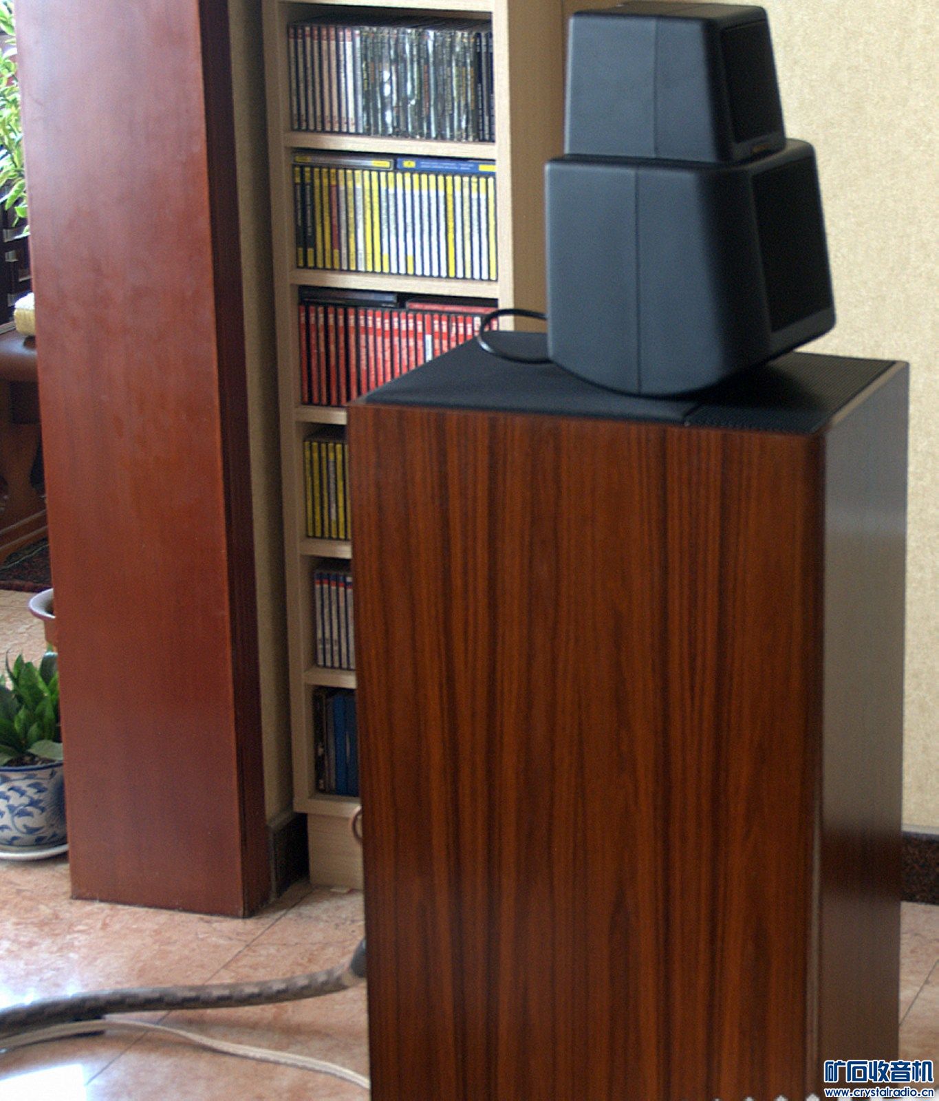

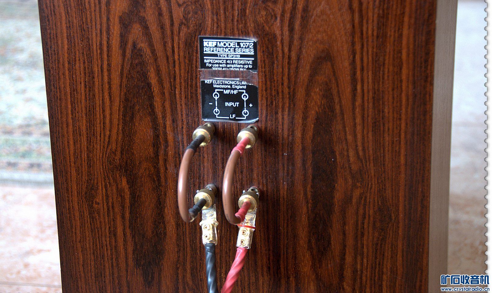

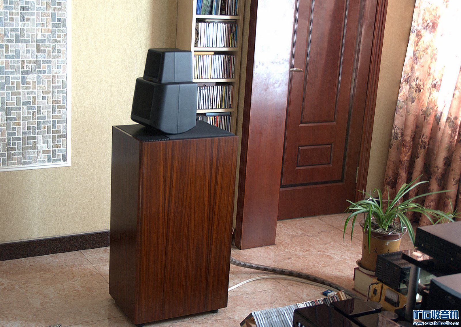

看一看我的朋友家的电子管功放,就知道要出好的声音的花巨资,照片里的一对音响线就得1万元左右!我去朋友家拍的照片。
发表于 2020-11-16 23:27:46 | 显示全部楼层
上面几个图,好漂亮的音箱啊

输出牛的引出线那里,好像是外露的,有点危险,最好套热缩管。
