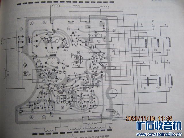

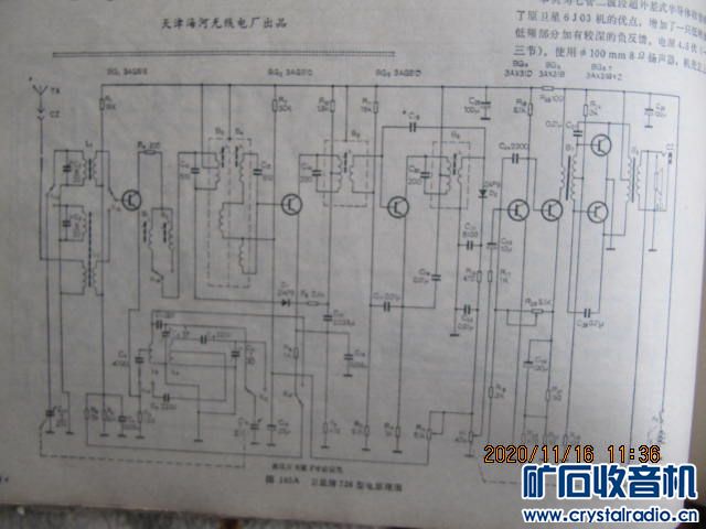

有一台卫星726收音机现象奇怪,音质好听,音量也大,就是从中波从603到900千赫没有台.540到603千赫有台也挺响,900到1605千赫也挺响.不知道那位大师有研究,给咱开导开导.
