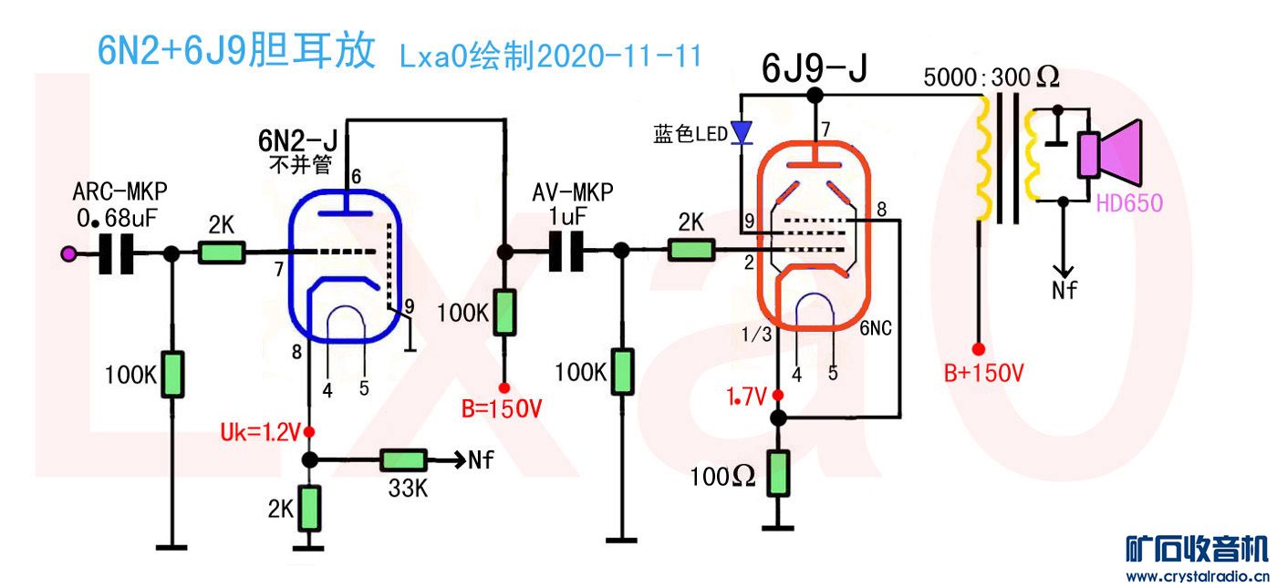

发表于 2020-11-15 21:50:40 | 显示全部楼层 |阅读模式
直接上图。
欢迎指教。

发表于 2020-11-16 21:33:51 | 显示全部楼层
lxa000 发表于 2020-11-16 20:55
做过6j9的小单端,
声音还是有点单薄,
加个6n2好很多,
能不能把灯丝部分的图给出来?
发表于 2020-11-16 16:10:16 | 显示全部楼层
hawkins 发表于 2020-11-16 11:03
做过一个直流胆无输出变压器的,感觉和晶体管的音色差不多,正筹备试试大管子或有输出变压器的
输出变压器木有合适的  自绕也木有资料  从木有绕过耳放牛
发表于 2020-11-16 11:00:58 | 显示全部楼层
俺一直担心胆耳放的交流声问题,只用电池管试过,现在看来交流管也可以啊
发表于 2020-11-16 09:13:17 | 显示全部楼层
楼主机器做的漂亮  我手上有6N5P和6F2 6N3之类的 也想D一台耳放不用输出牛 不知道哪个搭配合适些  有谁做过的谈谈
发表于 2020-11-16 07:36:55 | 显示全部楼层
西门头 发表于 2020-11-16 04:12
楼主,我手上有一只这样的牛,能不能装耳放?
这个可以的,搞成两只12AU7做功放管,12V灯丝抽头殿到二十几伏特。如果是单只12AU7,那可以用12V直流稳压灯丝。电压放大用6N11或6N3.  6.3的灯丝刚好够。
发表于 2020-11-16 07:28:30 | 显示全部楼层
感觉6J9增益够高,一级就可以耳放了,没必要搞个6N2来推。

发表于 2020-11-15 22:36:44 | 显示全部楼层
什么电源牛?有那么高压和带灯丝绕组的密封变压器?
发表于 2020-11-15 23:33:59 | 显示全部楼层
用的是开关电源吗?
发表于 2020-11-15 23:42:51 | 显示全部楼层

 楼主| 发表于 2020-11-16 00:41:16 | 显示全部楼层
高压120V50mA。
多年前在北京订购的。

 楼主| 发表于 2020-11-16 00:47:21 | 显示全部楼层
zjh889 发表于 2020-11-16 00:17
楼主这台胆机,价格不靡吧!
电牛50元,
输出牛一对120元,
底版120元,
电子管3只10元,
阻容一共约50元,电容买的品质好点的,所以这块贵点。
以上一共350元(含邮费),
不算很贵。
 楼主| 发表于 2020-11-16 00:53:20 | 显示全部楼层
内部很乱
就不上图 了。
一开始担心会有很大底噪,
完工后才发现担心是多余。
关键一点是:
搞了一个极简单的8V小稳压
其正极接在灯丝的一端,
底噪顿时全无。
具体接在哪一端由实验决定。
现在电位器开到最大后
耳机中只有一丝很微弱的底噪,
几乎可以忽略了。
