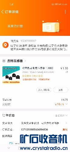

年初看到山东激光大哥说用交流互感器做矿石收音机阻抗转换,效果还好,而且体积小重量轻,当时没时间做,现在天冷了,外面的活动少了,准备做微型矿石收音机,采用32欧手机耳塞(入耳式)刚才下单买了5个,快递费要10元,本来想买这别的元件,结果几乎所有家的都只卖交流互感器。

我一搜就找到了更便宜的,还免运费,一只也包邮

我也找到了,2.5元包邮,可惜我那五个都发货了,你早说就好了
